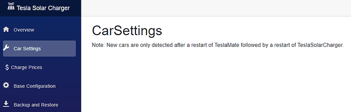

ich habe TeslaMate sowie TeslaSolarcharger gestern als Docker Container auf einer Synology NAS installiert.
Nach der Einrichtung habe ich den Tesla Token zuweisen lassen.
Leider kann ich aktuell noch immer nicht das Auto sehen, erhalte diese Anzeige:
Bei der Gegenprüfung unter TeslaMate sehe ich ebenfalls nur einen weißen Screen:
Habt Ihr einen Tip, was ich falsch mache bzw. vergessen habe?
Vielen Dank

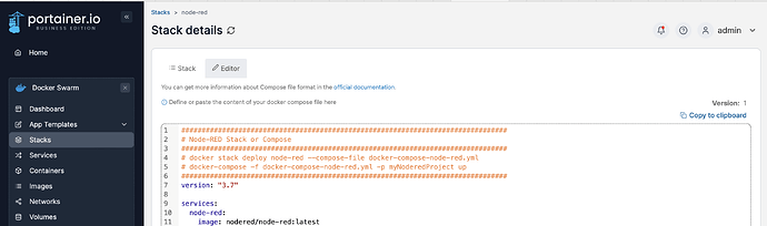

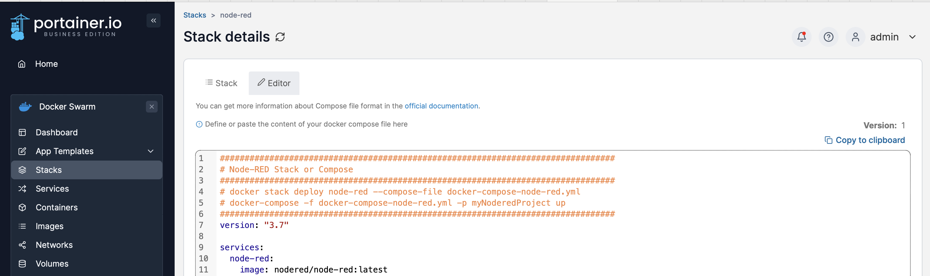

So geht es mit Node Red:
Ich habe Node Red als Container installiert, indem ich in Portainer einen neuen Stack erstellt habe mit diesem Inhalt (Achtung: Pfad für das Verzeichnis anpassen):
# Node-RED Stack or Compose
# docker stack deploy node-red --compose-file docker-compose-node-red.yml
# docker-compose -f docker-compose-node-red.yml -p myNoderedProject up
version: "3.7"
services:
  node-red:
    image: nodered/node-red:latest
    environment:
      - TZ=Europe/Amsterdam
    ports:
      - "1880:1880"
    networks:
      - node-red-net
    volumes:
      - /volume1/docker/nodered:/data
volumes:
  node-red-data:
networks:
  node-red-net:
Man kann auch alternativ den Container zu Teslamate/Teslasolarcharger hinzufügen in der Konfigurationsdatei.

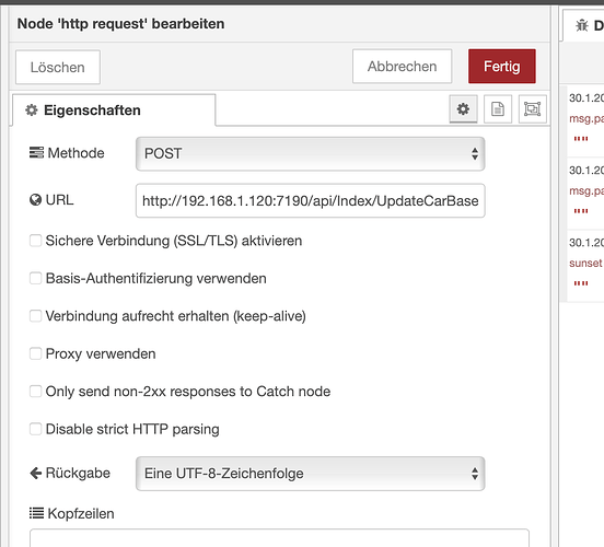

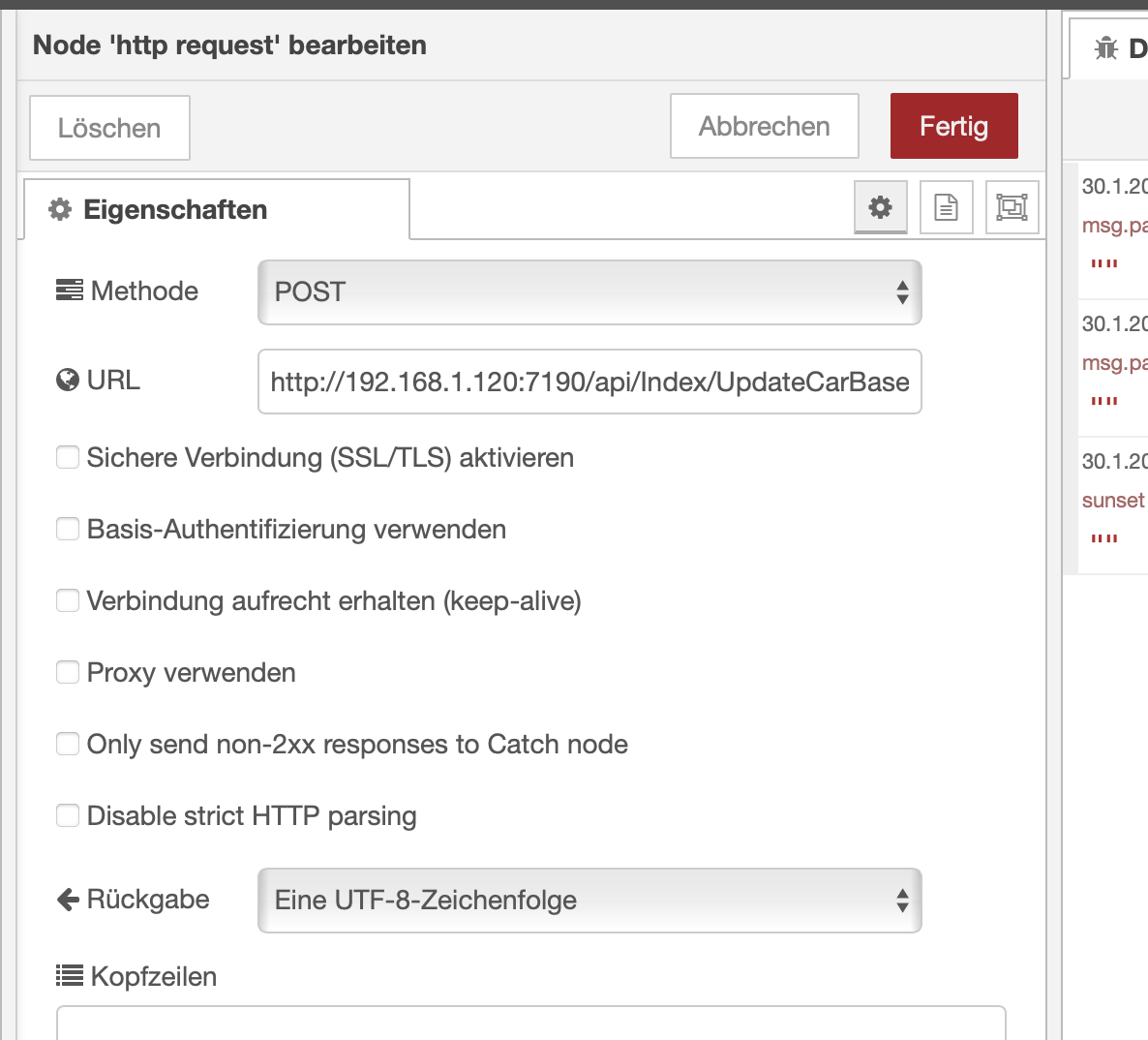

Dann bin ich auf die Webseite gegangen (Port 1880 auf der Maschine, auf der Node Red installiert ist), also zum Beispiel http://192.168.1.120:1880 im Browser.

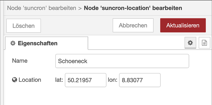

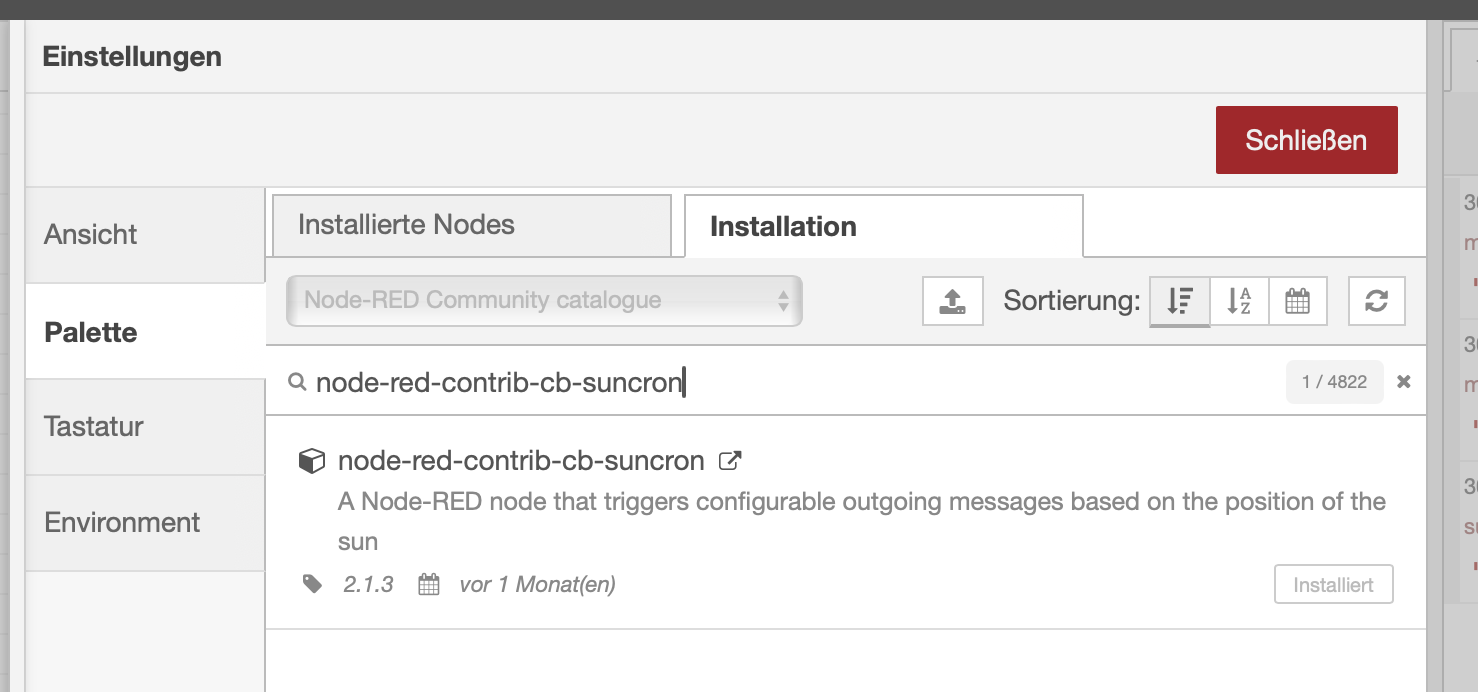

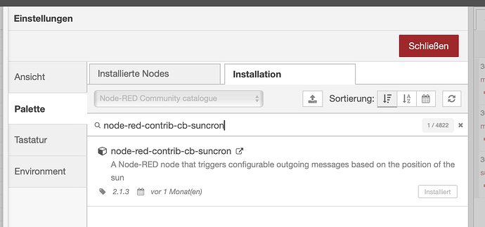

Da ich das Ganze nach Sonnenstand gesteuert haben möchte, damit ich die Zeiten nicht einstellen muss, habe ich bei Einstellungen->Palette folgendes installiert: node-red-contrib-cb-suncron

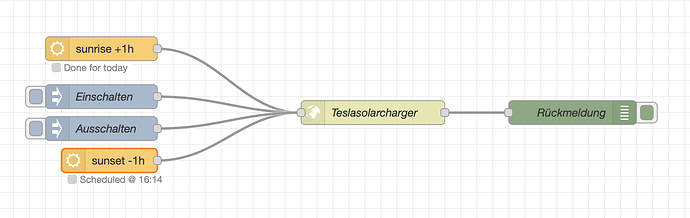

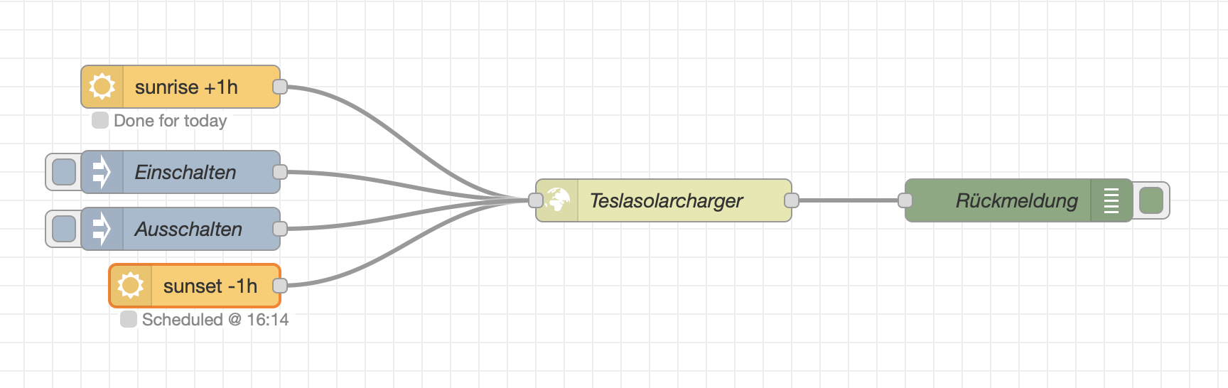

Der angehangene Flow kann in Node Red importiert werden:
flows.json.zip (2,9 KB)
Angepasst werden müssen die Breiten- und Längengrade des eigenen Ortes und die IP-Adresse von TeslaSolarcharger:
Ich bin geflasht, wie einfach REST sein kann und wie mächtig.

Kann es sein, dass der teslamate die neue API noch gar nicht unterstützt?
So wie ich es verstanden habe, hat TSC bisher immer den Zugang zur Tesla API von Teslamate verwendet.
Ich glaube es gibt mittlerweile eine Beta-Einstellung, um den TSC ohne teslamate zu betreiben.
Wenn du einen neuen Tesla (ohne alte API) hast, funktioniert der Teslamate evtl gar nicht mehr…
Ich lasse mich aber gerne korrigieren, falls das nicht stimmt.
Sorry überlesen. Ist ein Bug bei TeslaMate aktuell, Neuinstallationen funktionieren wohl grade nicht, siehe
Leider kommt der TSC aktuell noch nicht ganz ohne TeslaMate aus, daher kann ich dir leider aktuell nicht helfen. Evtl mal im TeslaMate Thread nachfragen, was man bei neuen Installationen machen muss.
Edit: Falls es mit TeslaMate die nächsten zwei Wochen nicht funktioniert, werde ich es auf Prio 1 stellen ohne TeslaMate auszukommen, dann wird es funktionieren.
