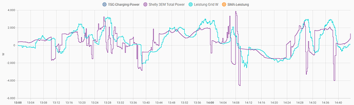

Es hat nun seit dem Post vom 18.6. keine zwei Monate gedauert (und selbst das war zu lange)…
Für alle, die mit ihrem alten Zähler leben und evtl. sogar meine Info oben übernommen haben (oder das noch überlegen): Holt euch besser ein Gerät, was sinnvoll die momentane Leistung ausgibt (eben z.B. den Shelly 3EM)
Ich habe nun einen Shelly 3EM installiert (AKA installieren lassen) und der Vergleich gerade an einem wechselhaften Tag wie heute zeigt, mit welchen Abweichungen und welchem zeitlichen Versatz man bei der rückberechneten Lösung leben muss, auch wenn es im Großen und Ganzen irgendwie stimmt:
Zur Nutzung des Shelly 3EM mit TSC finden sich hier im Thread die Infos von @MalteS:
Für die Nutzung in Home Assistant gibt es eine Shelly Integration, die aber leider aktuell den Wert von Total Power nicht ausgibt, sondern nur die der einzelnen Phasen.
Den HA-Sensor kann man aber einfach selbst definieren (Aufklappen für den Konfiguration)
IP und unique_id sowie ggf. das Scan-Intervall den eigenen Gegebenheiten/Bedürfnissen anpassen:
