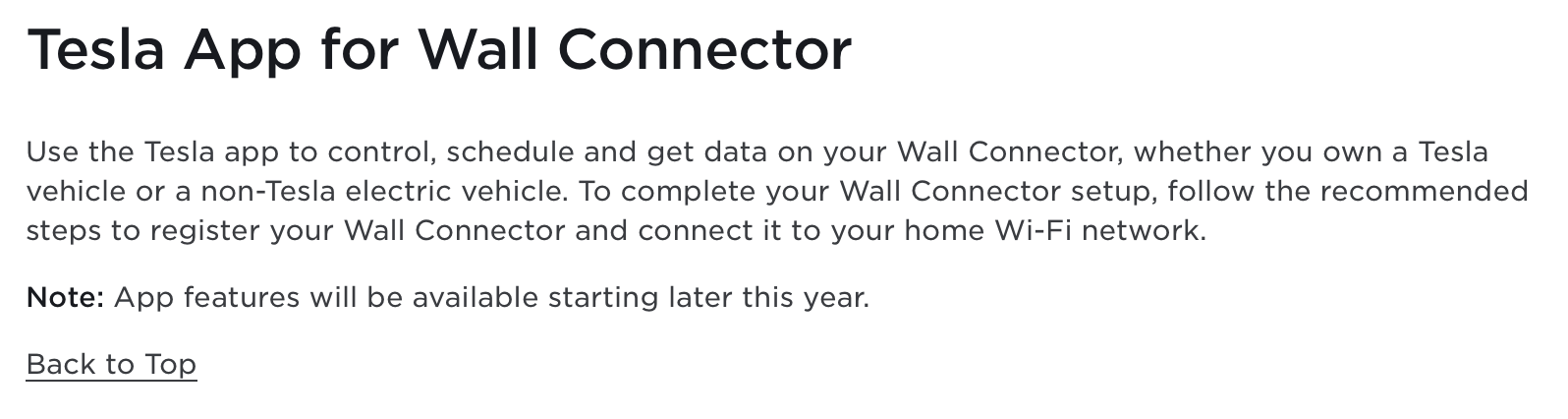

Die Support-Seite wurde über Nacht auch aktualisiert - der Abschnitt über die Tesla-App ist neu. Hoffentlich tut sich da was.
