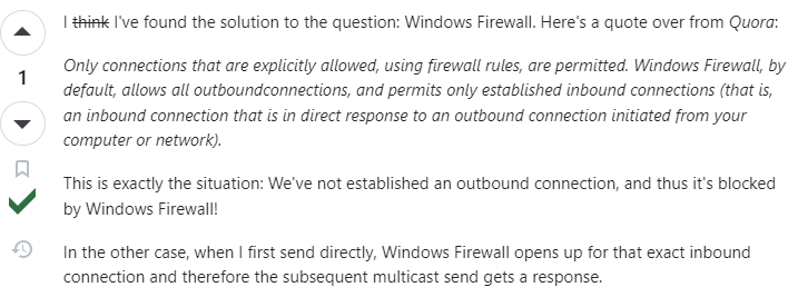

Ich vermute Windows ist das Problem , ich habe zu Windows und multicast ein ähnliches Problem gefunden .
Ich selbst lass sowas nicht unter MS laufen vielleicht ist ja jemand anderes der es unter Windows hat ?
Windows geht nicht so einfach, weil er über WSL nicht auf die Netzwerkkarte vom Host kommt und die Multicast Pakete da nicht drüber kommen. Für Windows läuft es mit Docker nicht, da musst du ein bisschen einen Workaround machen (nur fürs SMA Plugin, der Rest auf Docker lassen).

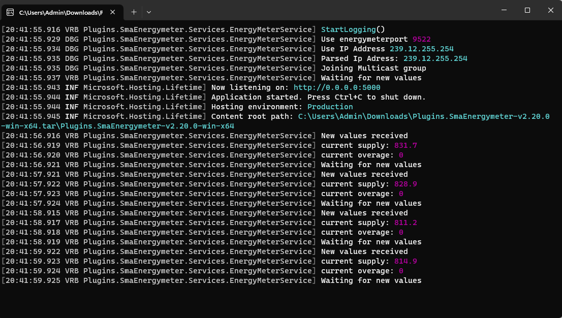

  4. Das SMA Plugin mit Klick auf Plugins.SmaEnergymeter.exe starten (falls eine Firewall MEldung kommt, alles erlauben Haken setzen und alles zulassen)
    Sollte dann so aussehen:
  5. Im TSC die Grid Power URL ersetzen durch http://IPAdresse:5000/api/CurrentPower/GetPower (Ip Adresse anpassen auf die des PCs, auf dem das SMA Plugin läuft.
Ist aktuell ein bisschen umständlich, ich nehme mal einen Issue in Github mit auf…
Falls es dann immer noch nicht geht (bzw. im Log die current supply und current overage values nicht kommen, hast du irgendwo einen Switch dazwischen, der das Ganze nicht zulässt, dann musst du noch ins Sunnyportal und die Einstellungen übernehmen, wie ich sie hier beschrieben habe:
Genau so läuft es bei mir seit gestern Abend, Danke @Mane123 , auf einem alten Laptop.

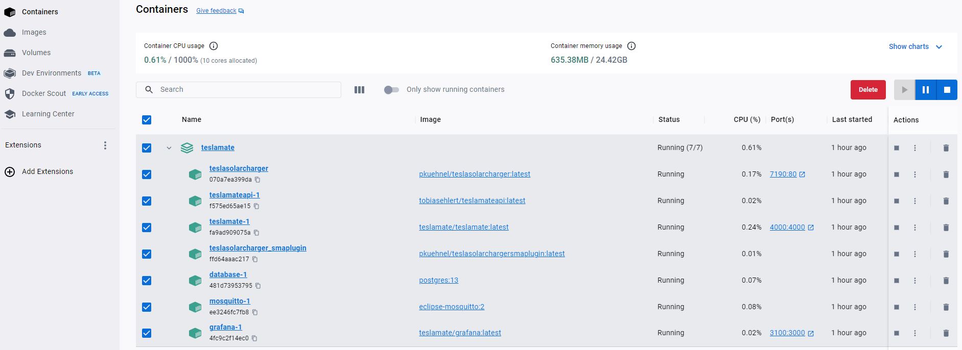

Nur mal am Rande: Docker nutzt Linux-Funktionen, die Windows nicht kann und nicht kennt. Im Prinzip integriert Microsoft über WSL ein Linux, und nur darüber funktioniert Docker Desktop. Man hat also ein komplettes Windows und ein komplettes Linux laufen, obwohl man nur das Linux für Docker braucht.
Wer also alte Hardware für das Ausführen containerisierter Dienste wie TeslaMate, Grafana, DB, und auch TSC in Docker nutzen möchte, ist deutlich besser damit bedient, auf dem Gerät direkt Linux zu installieren, auch wenn das zunächst zusätzlichen Lernaufwand bedeutet.

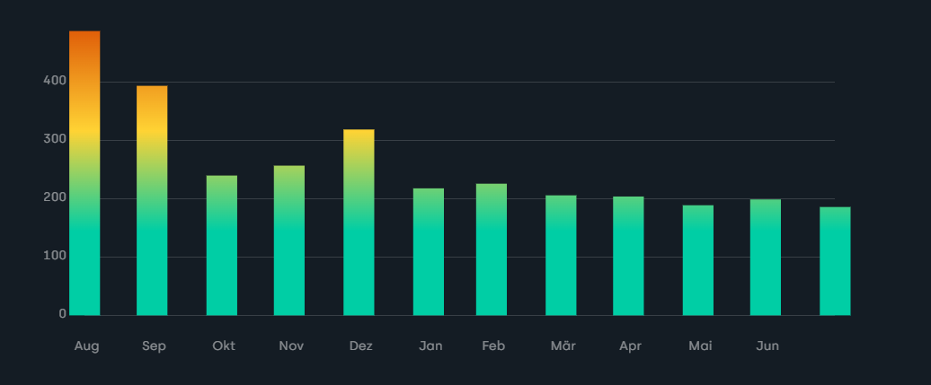

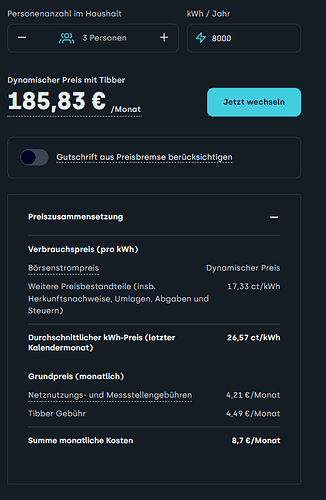

nutzt hier wer tibber und tsc zusammen?
lohnt sich tibber wirklich? ich habe eine 10kwp anlage, lade den pv-strom überwiegend am wochenende bzw am abend die paar Tropfen :wink:
lade dann über nacht das auto.
aktuell zahle ich 230€ abschlag im monat (die pv-analage haben wir erst seit ende märz 23) verbrauch zwischen 7-8k kwh/jahr.
tibber spuckt folgendes aus:
was passiert denn wenn der strom wieder teurer ist?
Dann wird Tibber wieder teurer
ja schon klar, aber dann doch lieber beim standardversorger bleiben
