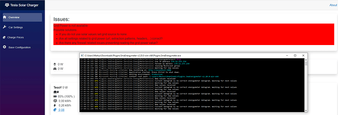

2023-08-06 18:21:12 [16:21:12.499 VRB Plugins.SmaEnergymeter.Services.EnergyMeterService] StartLogging()
2023-08-06 18:21:12 [16:21:12.511 DBG Plugins.SmaEnergymeter.Services.EnergyMeterService] Use energymeterport 9522
2023-08-06 18:21:12 [16:21:12.514 DBG Plugins.SmaEnergymeter.Services.EnergyMeterService] Use IP Address 239.12.255.254
2023-08-06 18:21:12 [16:21:12.515 DBG Plugins.SmaEnergymeter.Services.EnergyMeterService] Parsed Ip Adress: 239.12.255.254
2023-08-06 18:21:12 [16:21:12.515 DBG Plugins.SmaEnergymeter.Services.EnergyMeterService] Joining Multicast group
2023-08-06 18:21:12 [16:21:12.531 INF Microsoft.Hosting.Lifetime] Now listening on: http://[::]:7192
2023-08-06 18:21:12 [16:21:12.531 INF Microsoft.Hosting.Lifetime] Application started. Press Ctrl+C to shut down.
2023-08-06 18:21:12 [16:21:12.531 INF Microsoft.Hosting.Lifetime] Hosting environment: Production
2023-08-06 18:21:12 [16:21:12.531 INF Microsoft.Hosting.Lifetime] Content root path: /app
2023-08-06 18:21:12 [16:21:12.549 VRB Plugins.SmaEnergymeter.Services.EnergyMeterService] Waiting for new values

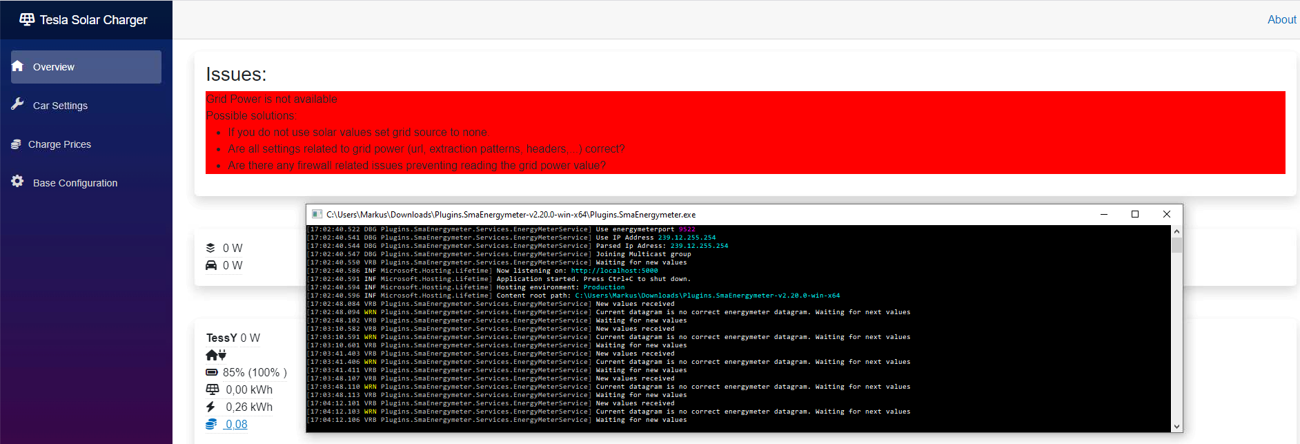

Funktioniert irgendwie nicht.
Kann es an der IP Address 239.12.255.254 liegen? Der SHM hat tatsächlich 192.168.178.49 in meinem Netzwerk. Aber ich kann das nicht einstellen.
Das ist die Fehlermeldung im Tesla Solar Charger:
Grid Power is not available
Possible solutions:
If you do not use solar values set grid source to none.
Are all settings related to grid power (url, extraction patterns, headers,...) correct?
Are there any firewall related issues preventing reading the grid power value?
Das ist die Multicast Adresse
Hier steht auch nochmal das was ich schon erwähnt hatte Betreff switches
https://manuals.sma.de/HM-20/de-DE/7288798347.html
ruf mal die URL die Du unter base configuration eingegeben hast auf , da muß dann der Wert des Homemanagers kommen , bei mir gerade -326W
P.S. ich hatte zu Beginn einen einfachen Switch der nur IGMPv2 konnte :frowning: TP-link Geraffel
Die Website ist nicht erreichbar
192.168.178.95 hat die Verbindung abgelehnt.
Das kommt da…
Sieht so aus, als würde das pluguin gar nicht laufen.
mit docker ps , kannst Du schauen welche container laufen
