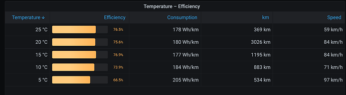

„Efficiency“ in TeslaMate ist einfach eine direkte Umrechung vom gemessenen Verbrauch, mit einem Normwert für das jeweilge Modell als 100% gewertet.
Der Normwert von 152 Wh/km für das Model 3 ist dabei einheitlich für alle Modellvarianten (SR+, LR, LR AWD, Performance etc), was zwar „offiziell“ so sein mag aber nicht unbedingt der Realität entspricht :slight_smile: Deshalb sehen SR(+), MR und LR RWD Besitzer eher Werte nah an oder sogar über 100%, während LR AWD und insbesondere Performance Fahrer eher „schlechter“ abschneiden.
Mit meinem M3P habe ich einen Durchschnittsverbrauch laut Bordcomputer seit Abholung (4/2019) von 191 Wh/km, was einer Effizienz von 79% nach TeslaMates Umrechnung entspricht. Der Wert vom Auto berücksichtigt allerdings nur den reinen Fahrverbrauch, Standzeiten mit Heizung oder Klima sowie Vampirverbrauch sind dort nicht enthalten - ob sie es bei Teslamate sind bin ich gerade unsicher. Bei mir sieht’s in TM dann so aus:
(die Werte im oberen Temperaturbereich sind vmtl etwas verzerrt, da ich in der Hitze eher viel schnell Autobahn gefahren bin und wenig „alltag“ wo der Verbrauch deutlich niedriger ausfällt - vgl. auch die Durchschnittsgeschwindigkeiten)

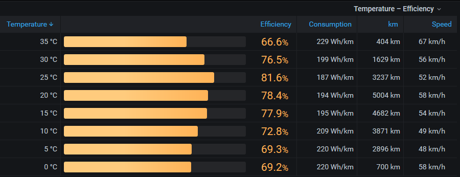

So nun nochmal zum Thema Effizienz zurück … ich bin heute gut 200km Autobahn mit einigen Baustellen gefahren (also sagen wir mal 70% mit ca 130-140kmh und den rest so mit 60-80kmh).
Nun sagt mir TeslaMate ich hatte auf dieser Ausfahrt einen Durchschnittsverbrauch von 191Wh/km …
Was sagt ihr is das ok für einen M3P bzw M3LR?
Hast du geschaut was das Auto selbst für den Verbrauch bei der Fahrt meldet? 191 Wh/km kommt mir für 200km Autobahn mit einem M3P oder LR AWD durchaus vernünftig vor.
in dem Rahmen befinde ich mich auch bei der Geschwindigkeit und bei der Aussentemperatur heute.
Alles ok, würde ich sagen
Teslamate zeigt ja auch net und gross Werte an. Sind die 191 net?
Überwiegend Autobahn mit einem SR+
Sehr gut - freut mich zu hören :slight_smile:
Ich werd das mit der Anzeige am Auto selbst heut mal checken und meld mich dann wieder
