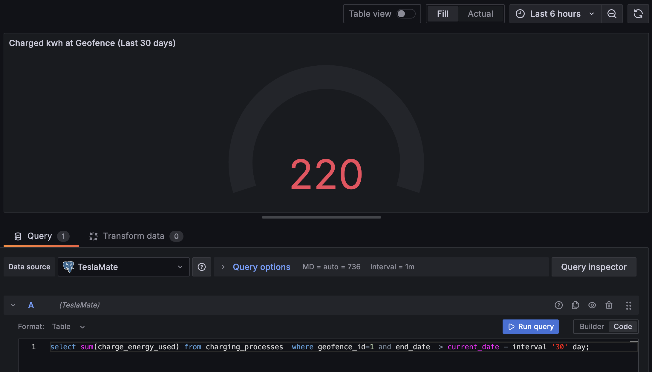

Erheblich schneller könntest du ans Ziel kommen indem du entweder FHEM eine SQL-Abfrage gegen die Datenbank hinter Teslamate machen lässt (dazu musst du den Datenbankport aber für extern öffnen). Alternativ könntest du dir auch in Grafana ein Panel erstellen und dieses als IFrame bei FHEM einbinden. Du lässt also Grafana das Query ausführen und „zeichnen“ und zeigst im FHEM die Ausgabe von Grafana an.
Hier mal Beispielhaft ein Panel, das die geladenen kwh der letzten 30 Tage am Geofence mit der ID 1 anzeigt:
Hah! Ich hatte das MQTT Topic „geofence“ in der Doku schlicht nicht gesehen. Ja cool, damit dürfte ich in FHEM klarkommen und dort was bauen.

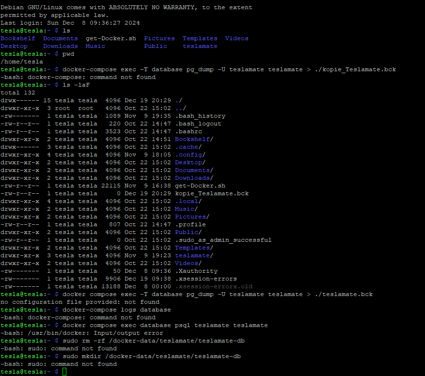

Hallo, ich habe seit 2 Monaten teslamate auf einem Raspberry laufen und möchte nun ganz gern das update machen!
Nun habe ich mich belesen und soll ja vorher ein Update machen was durchaus Sinn macht. Aber werden bei einem Update die Daten gelöscht?
Leider habe ich Probleme das update zu erstellen, vermutlich weil ich die datei docker compose.yml nicht habe? Siehe bild und bitte um Hilfestellung
Um dir zu helfen fehlen ein paar Infos. Docker Compose kannst du für das Backup nur nutzen falls du auch Teslamate mit Docker installiert hast und dann müsstest du allerdings auch wissen wo docker-compose.yml liegen würde. Vielleicht könntest du die Anleitung teilen, die du benutzt hast. Falls du nicht Docker nutzt dann musst du das Dumpfile direkt mit den Datenbankbefehlen erzeugen und nach dem Update wieder einpflegen.

Ich denke, ich habe Docker über das get docker.sh Script installiert. Die genaue anleitung finde ich nicht mehr. Ich habe jetzt ein Backup von der sd karte gemacht.
Ich kann jedoch weder das Update über docker compose up installieren, noch die Datenbank sichern. Zumindest nicht mit meinem wissen.

Ich komme nur im Moment nicht weiter, weil ich die Befehle nicht funktionieren für das Backup. Anscheinend habe ich bei der Einrichtung etwas anders gemacht.
Ich habe Docker auf die SD Karte installiert und teslamate dann über putty. Ich musste keine Datei yml auf die SD packen.

Wenn ich jetzt die Daten sichern könnte in eine Backup Datei, dann konnte ich es ja noch mal neu installieren oder aufsetzten. Aber daran hapert es gerade, die Daten der letzten 3 Monate zu sichern!
