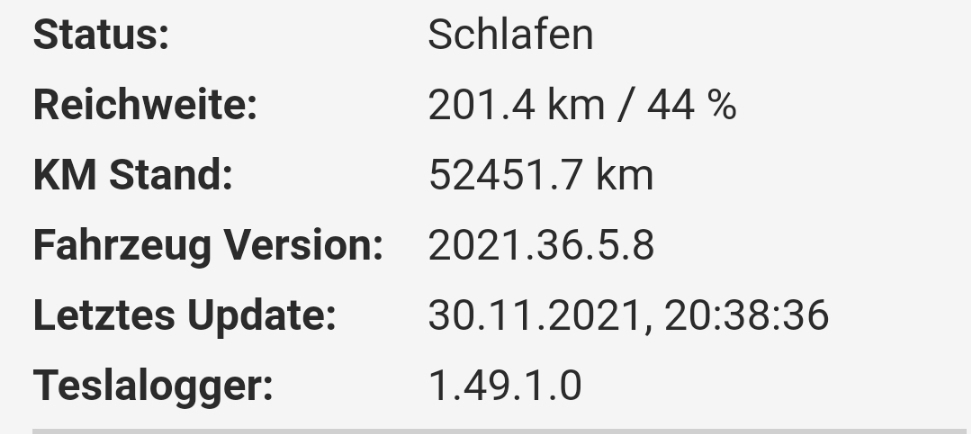

Etwas stimmt mit dem Logger nicht.
Auto ist online (Spiele damit über die App), TL sagt offline, aktualisiert aber die Zeit letzter Aktualisierung…
Eine Fahrt gestern wurde nichts geloggt.

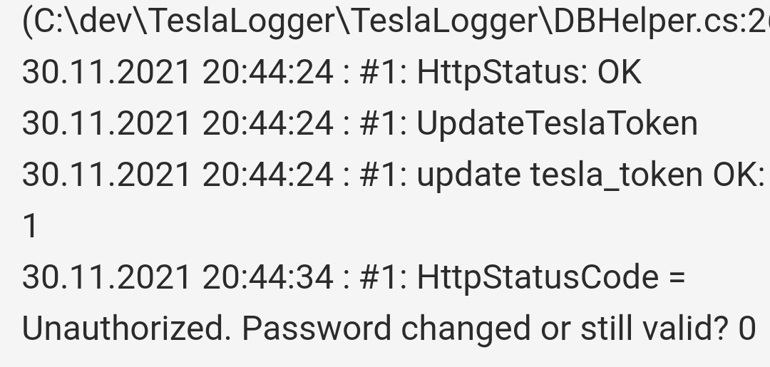

Token ist gültig, über Postman gecheckt.
Log ist voll damit:

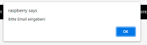

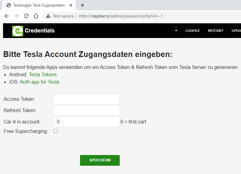

ich habe heute den Raspberry mit vorinstalliertem Teslalogger erhalten und ins Netz gebracht.

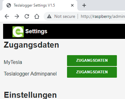

Leider scheitere ich bereits beim verbinden unseres MY.
Wenn ich in den Einstellungen auf die MYTesla Zugangsdaten gehe und das Auto hinzufügen möchte
kommt keine Eingabemaske für den Tesla Account (Email/PW).
Wenn ich nur einen Access oder Refresh Token eingebe verlangt Teslalogger nach ein einer Emailadresse die ich irgendwo eingeben kann…
Ich übersehe wohl das Offensichtliche. Sorry, aber könnt Ihr helfen?

Du musst den Access und den Refresh Tokens eingeben. Beides erhälst Du, wenn Du die App installierst und in der App die Zugangsdaten eingibst. Der Link für die App ist in grüner Schrift auf der Maske für die Eingabe der Tokens hinterlegt.

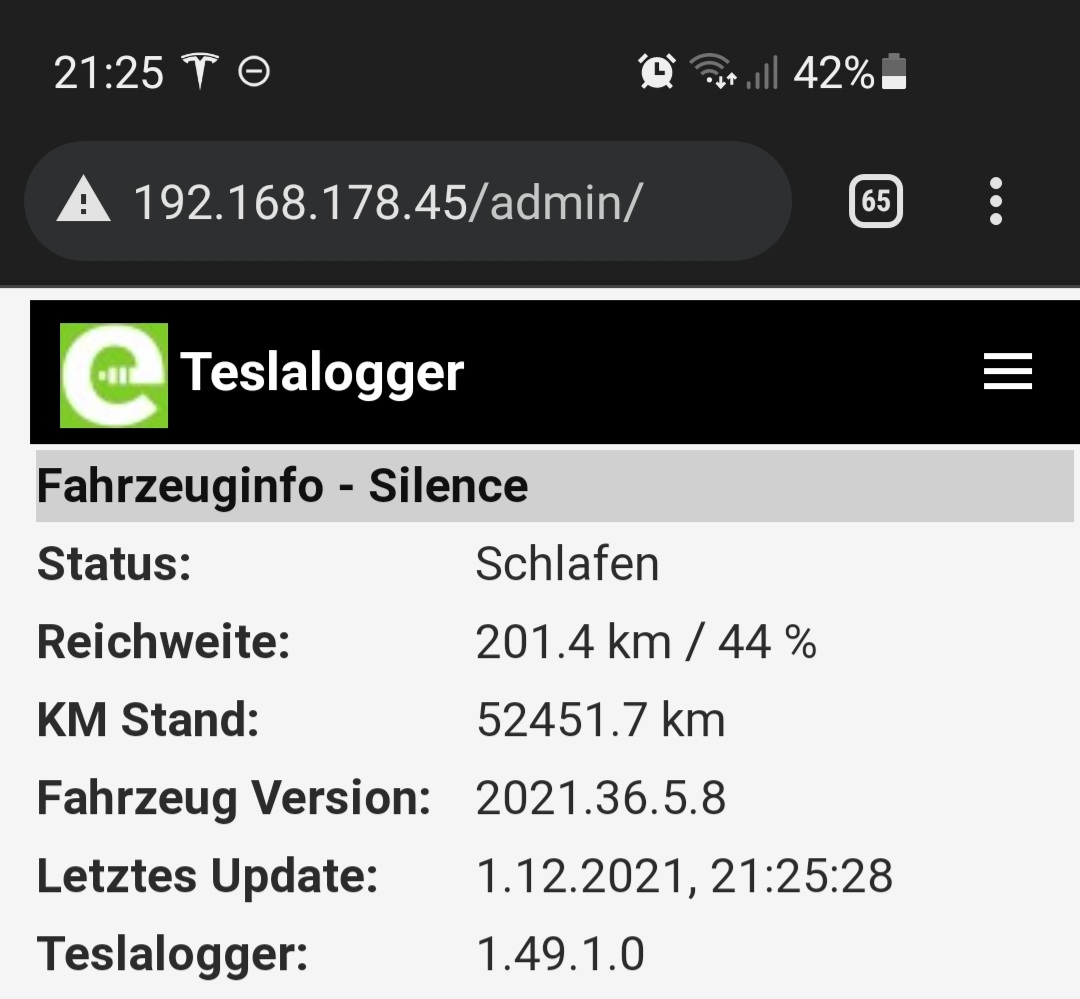

Heute das selbe, ich bin in Auto, Auto online, TL aktualisiert „letzte Aktualisierung“ zeigt immer noch offline an…
@bassmaster @Florian500 Ideen?
Funktioniert die Onlinerkennung nicht mehr weil Tesla wieder etwas verändert hat?

Danke Dir, mit beiden Token gemeinsam hat es geklappt. :man_facepalming:
Die Doku sollte diesbezüglich mal aktualisiert werden… :grinning_face_with_smiling_eyes:
