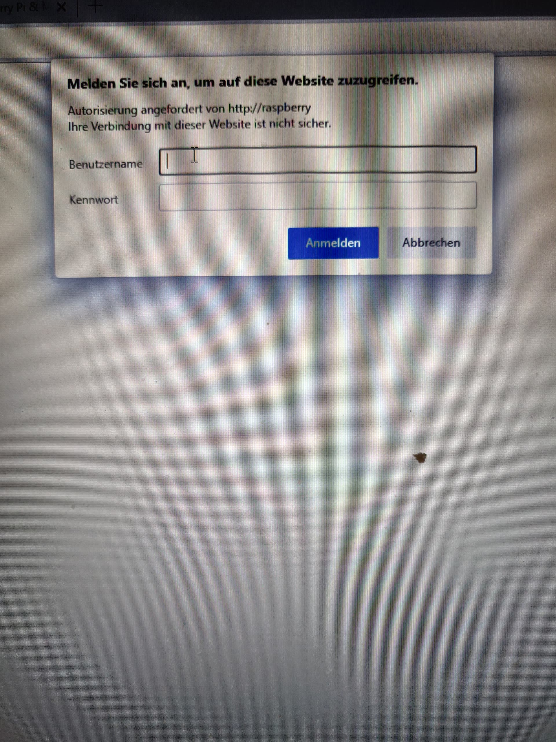

Ich komme nicht mehr in den raspberry/admin hinein
Davor hatte ich keine Verbindung zum Fahrzeug, es war immer offline .
Das ungefähr seit 2Tage.
Ich wollte mich dann mit meinen Tesla Zugangsdaten neu anmelden.
Seitdem dies:
Grafana geht noch zum aufmachen.
Was kann ich tun?
LG Manfred

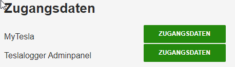

Mit Tesla Zugangsdaten geht es eh nicht mehr, aber das wird dir auf der richtige Seite auch erklärt… es sieht so aus, als ob du deine Tesla Zugangsdaten als Password für Admin Seite gesetzt hast :slight_smile:
Auf welcher Seite wird mir das erklärt?
Das admin panel erscheint nicht mehr. Das ist nach Aufruf immer erschienen.
bist du dir sicher, dass du die richtige Taste erwischst hast?
deine Admin-Seite ist jetzt mit Password gesichert… probiere doch deine Tesla-Zugangsdaten für Admin-Seite-Login, ich befürchte die hast du als Admin-Panel gesetzt… weil du nicht weißt was hinter „MyTesla“ sich versteckt :wink:
Und wenn du wieder drin bist, gehe auf MyTesla und da siehst du welche Zugangsdaten man für Tesla eingeben muss…
Da könntest recht haben, aber ich komme nicht rein :pensive:
Ich muss aber noch erwähnen, mein Teslalogger hatte seit 2 Tagen keine Verbindung zum Fahrzeug!
Im Logfile stand sowas wie Zugang unauthorized?
In den Dateiexplorer und in Grafana komme ich noch rein.
Was nun?
ich komme auch nicht rein :thinking:
Adminbereich Password kann man über SSH löschen:
