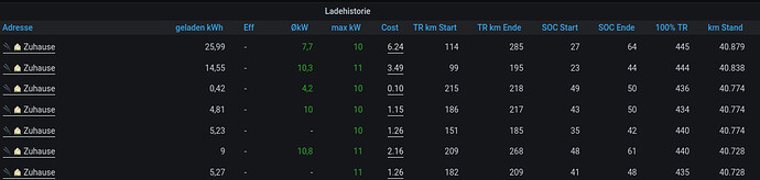

Zusammenfassung sollte passieren. Allerdings nicht sofort nach Ladeende, sondern erst beim Losfahren.

Ist hier eine Lösung des Problems in Sicht?
Hallo Florian,
Danke für deine schnelle Antwort.
Leider funktioniert es nicht :frowning:
Gibt es da eine Einstellung die man aktivieren muss?
Kann man das zur Not auch von Hand zusammen führen?
LG
Thomas
Drück mal Update bitte, auch wenn gerade keins angezeigt wird. Dann haben wir wenigstens ein gescheites Logfile.

Ich habe Update gedrückt und danach wieder Grafana geöffnet aber es hat leider nichts gebracht :sleepy:
Wenn Du möchtest schicke ich dir mal das Logfile. Vielleicht steht da was aufschlussreiches drin.

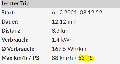

Vielleicht ein wenig OT, aber ein bisschen Spaß muss auch sein. Gerade in den TeslaLogger geschaut, meine Frau ist gerade zum einkaufen gefahren. Mit diesem Auto bei gemischtem Dorf/Landstraßenverkehr nur 53 PS abzurufen, das schafft nur meine Frau :slight_smile:
ja, frauen können es… ich nicht:
und es sind kW… :rofl:
