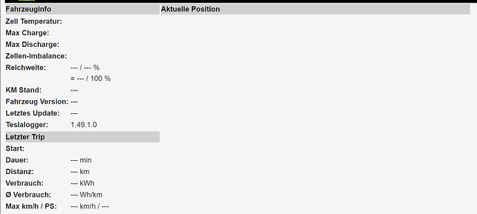

Sind die Tesla Server gerade wieder down? Auto fährt, loggt auch mit, allerdings zeigt die Frontseite seit heute Morgen nichts an.
Die waren am WE down… Ansonsten TeslaLogger neustarten
Alles schon gemacht. Ganz selten wird auch was angezeigt. Gerade sogar nochmal die ganze NAS neu gestartet, weiterhin nichts angezeigt obwohl die Daten im Hintergrund mit aufgezeichnet werden.
