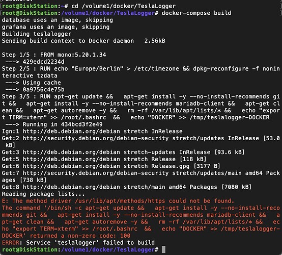

Keine Ahnung ob ich hier richtig bin. Ich versuche aktuell TeslaLogger auf meiner Synology NAS per Docker zum Laufen zu bringen. Habe mich hier an diese Anleitung gehalten, aber ich bekomme im weiteren verlauf leider eine Fehlermeldung und kann damit nix anfangen, noch finde ich im Netz was dazu.
Vielleicht hat ja jemand eine Idee, wo der Wurm drin ist.

hatte ich gestern auch das Problem und bin dann ganz einfach und schnell auf Teslamate umgestiegen. Gefällt mir sehr gut, Infos ohne Ende.
Gleiche Fehlermeldung auf NAS bei mir auch.
also ganz sauber läuft das upgrade von stretch auf buster nicht.
z.b. fliegt das backup aus der crontab, das läßt sich aber schnell korrigieren
zumindest konnte ich nun auf einen raspberry zero 2 umsteigen, damit liege ich jetzt bei rund 0,7watt statt 3,5watt auf dem pi3+, mit der sata disk am usb werden es dann 1,5watt sein
Ich hab keine Ahnung, aber Tante google sagt:
apt-get install apt-transport-https ca-certificates

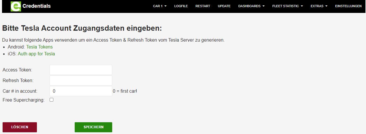

Hatte die SD Karte bestellt, und lief auch mit „Car1“ da ich den Tesla erst heute morgen bekommen habe. Hatte dann sobald ich das Auto übernommen habe remote einen Reboot gemacht, in der Hoffnung, dass TL dann direkt die richtigen Fahrzeugdaten zieht. Leider ohne Erfolg - da steht immer noch Car1.
Wenn ich jetzt erneut mit meinem Tesla Account verbinden möchte bekomme ich folgenden Screen:

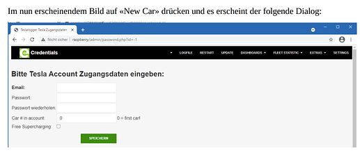

Erwartet hätte ich jedoch wie im Manual diesen Screen:
MFA habe ich im Teslaaccount nicht aktiviert - daher verwirrt mich das mit den Tokens etwas. Und die dort verlinkte Tesla Auth App will ich nicht nutzen, denn da muss ich meine Tesla Accoutn Daten eingeben (was ja der Grund ist, weshalb ich TL & Raspi habe)…
Wenn ihr da einen Tipp für mich habt was ich falsch mache, da wäre ich sehr dankbar!
Edit: Das Logfile zeigt diesen Error an:
16.11.2021 17:20:50 : #1: GetVehicles Error: Object reference not set to an instance of an object.
Du musst einmal diese App nutzen um die beiden Token zu bekommen. Danach eigentlich nie wieder.
okay, also einmalig - cool - danke!! hat funktioniert!
