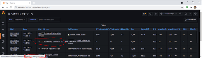

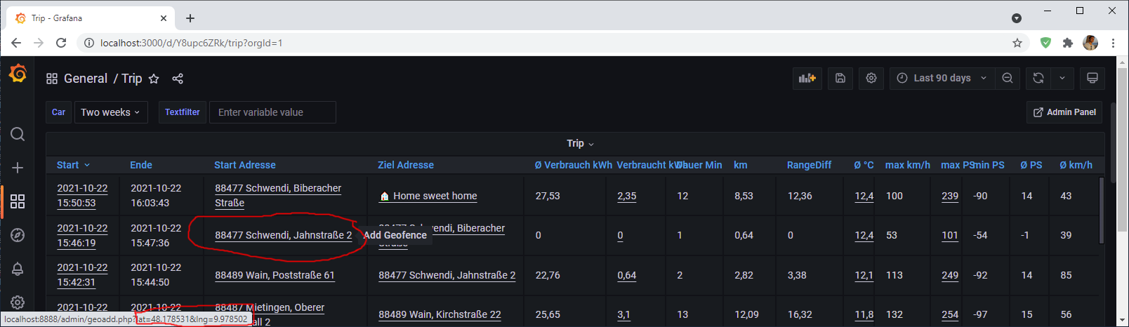

Grafana
Der Teslalogger verwendet seit Sep. 2020 die Version 7.2.0 von Grafana.
Wir verwenden in der alten Tabelle Links, die versteckte Spalten enthalten.
Kleines Beispiel: Position einer Adresse soll als Geofence eingefügt werden. Dazu muss ich natürlich die Latitude und Longitude (Längen und Breitengrad) übergeben. Grafana hat eine neue Tabelle, die vor allem auf Smartphones / Tablets viel besser funktioniert. Aber diese hatte dieses Feature nicht. Von Grafana wurde dieses Feature immer wieder verschoben. Jetzt wurde es vor ein paar Tagen implementiert es hat aber noch ein paar Bugs.
Ich hab zwischenzeitlich die anderen Probleme mit Grafana behoben. z.B. werden unsignierte Plugins nicht mehr unterstützt. Das umgehe ich jetzt und die Datasource (MySql) unterstützt jetzt nur noch ein verschlüsseltes Passwort.
Wenn die Bugs von Grafana noch behoben werden, dann sieht es eigentlich ziemlich Gut aus für ein update auf die 8.3.0 Version von Grafana. Dann werde ich aber alle Tabellen in die neue Tabelle konvertieren müssen. Das wird einiges an Arbeit erfordern, aber das wird sich lohnen.
Wer es schon mal testen möchte findet hier den Branch - sollten noch andere Sachen damit nicht funktionieren, dann bitte ich um Rückmeldung:
https://github.com/bassmaster187/TeslaLogger/compare/Grafana8.3.0?expand=1

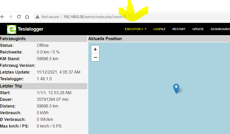

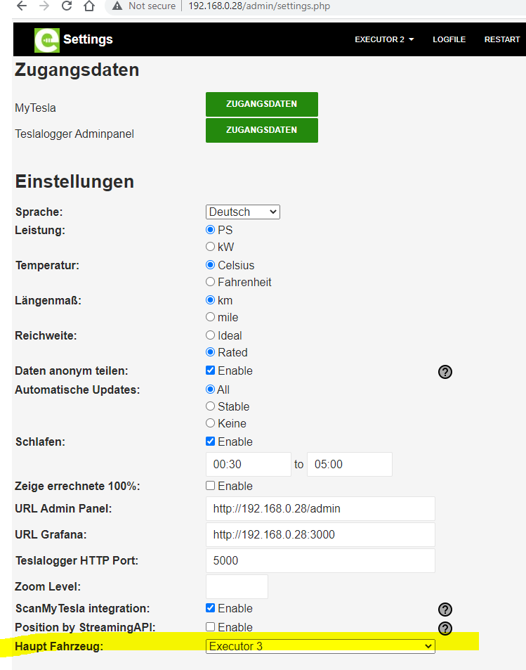

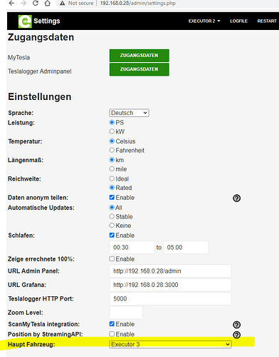

Moin,
mal ein kleiner BUG?
Folgendes sind meine Settings:
Wenn ich allerdings den Logger Starte kommt immer das:
Warum nimmt er nicht die Executor 3 als default?
Das ist auch so wenn ich diese URL aufrufe: http://192.168.0.28/admin/ (liegt als nicht daran das in dem Screenshot CarID 1 steht)
Lars
