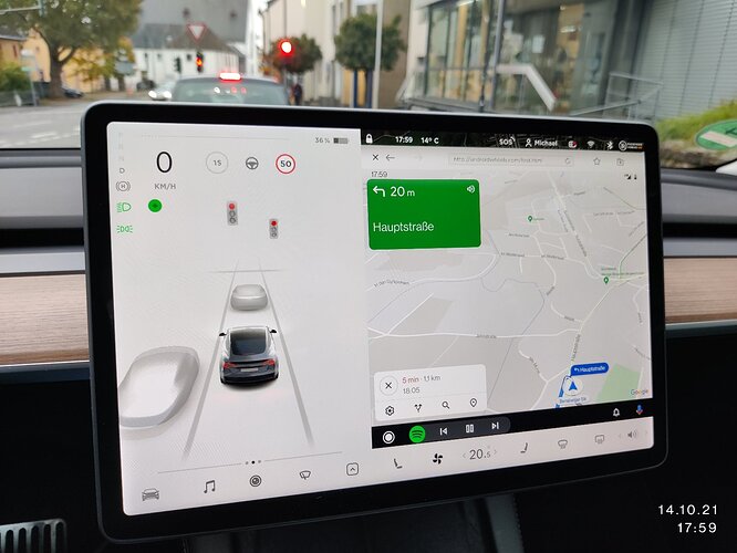

Es gibt seit etwa zwei Wochen eine öffentliche Beta-Version von Android Auto für den Tesla Browser. Ich habe diese App getestet und finde sie schon recht gut nutzbar im Alltag und wollte meinen Erfahrungsbericht mit Euch teilen. Sie ist aber noch nicht perfekt und ich würde es nur technisch versierten Nutzern empfehlen.
So sieht es aus (mein eigenes Bild):

Was klappt schon gut?
Navigation, Bedienung, Apps und Telefonie klappen einigermaßen flüssig, es ist gut benutzbar im Alltag. Ich benutze es hauptsächlich auf Langstrecke.
Was klappt noch nicht so gut?
  • Ab und zu hängt sich das Bild auf oder es reagiert nicht auf Toucheingaben → Dann muss man entweder das Browserfenster neu laden oder den TeslAA Service auf dem Handy manuell neustarten.
  • Es ist immer noch ruckliger als das Tesla Navi, da er das Bild vom Handy streamed.
  • Tesla findet das WLAN des Handys ab und zu nicht - da hilft nur noch ein Restart des Teslas über das Halten der zwei Lenkradtasten.
  • Multitouch-Zoom klappt nicht, man muss stattdessen die + und - Tasten nutzen.
