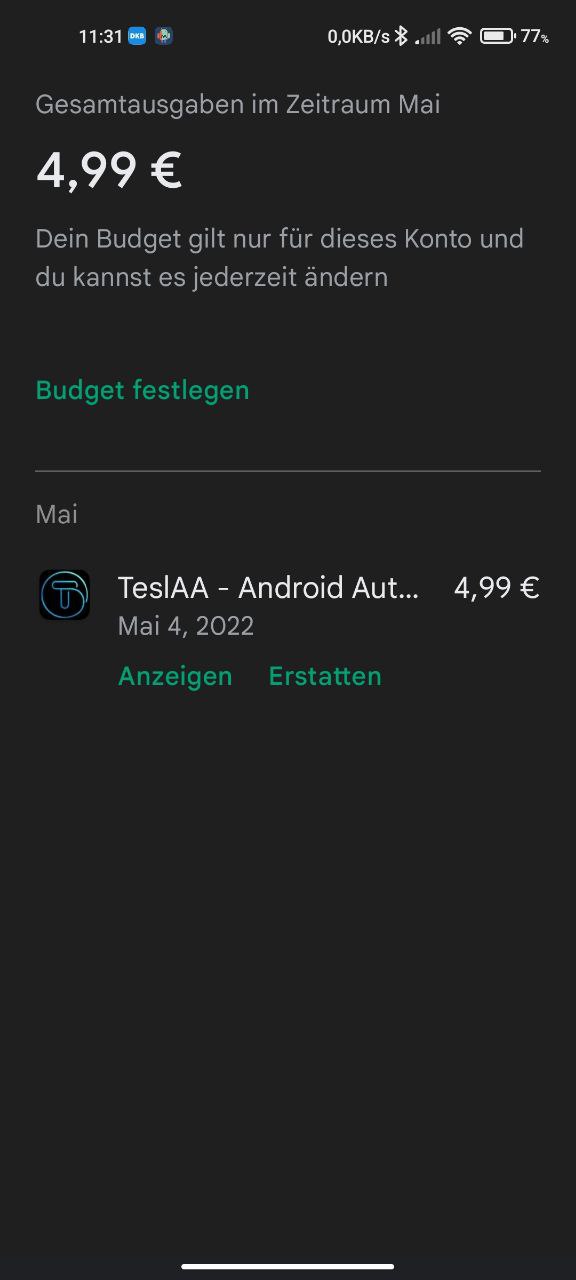

Es tut mir leid, dass ich schon wieder nachhaken muss: das österreichische Konto hab ich angelegt mit Ländereinstellung Österreich und mit österreichischer Anschrift eine Kreditkarte hinterlegt. Die App befindet sich - soweit ich im PC in dem Account mit österreichischem Ländercode - im Playstore und ist dort sichtbar. Dann habe ich auf meinem Smartphone diesen zusätzlichen Account aufgerufen und erst einmal eine andere kostenlose App installiert, um das Gerät zum Account zu aktivieren. Dann bin ich im Browser am PC (mit österreichischer Ländereinstellung und österreichischem Account) zur App gegangen und habe sie (erfolgreich) gekauft. Ich wurde gefragt, ob ich sie auf meinem Smartphone installieren möchte, was ich bejaht habe. Mir wurde sowohl die Kompatibilität der App mit dem Gerät bestätigt als auch bestätigt, dass die App in Kürze darauf installiert werde. Das geschieht aber leider nicht. Ich finde sie dort auch nicht im Appstore (kein VPN mit österreichischem Ländercode?) und auf dem Handy zwar als gekauft im Budget & Verlauf.
Wenn ich dort auf „Anzeigen“ gehe, erscheint sie nicht.

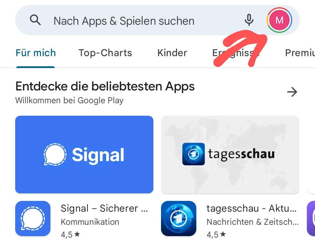

Okay, klingt doch schon mal gut. Hast du im Play-Store auf dem Handy oben rechts den richtigen, österreichischen Account ausgewählt?
Erst dann kannst du TeslAA herunterladen.

Ja, hab ich gemacht. Die App wird ja laut Screenshot als gekauft angezeigt. Trotzdem ist sie weder installiert noch kann ich sie im Playstore auf dem Gerät finden.
Nochmals: ich bin im richtigen (österreichischen) Account

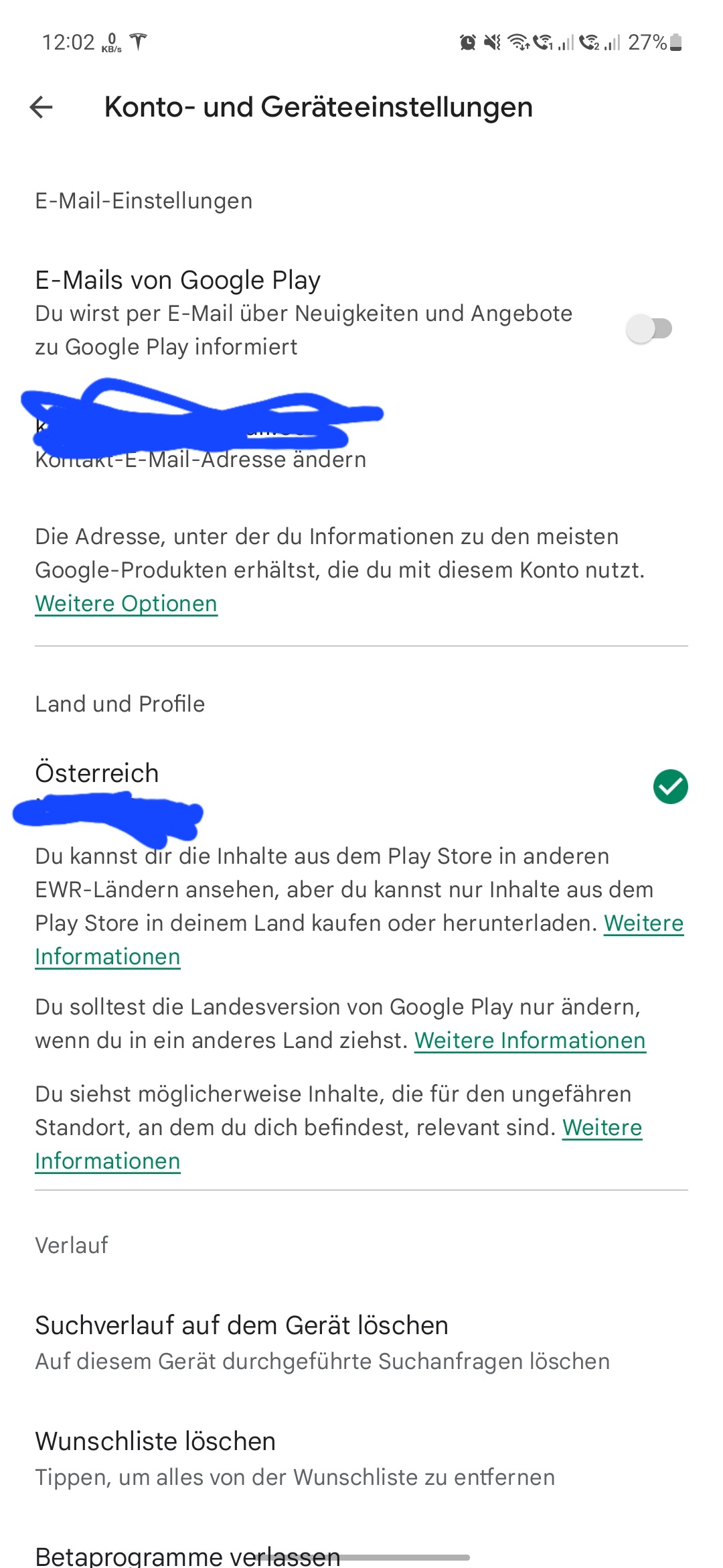

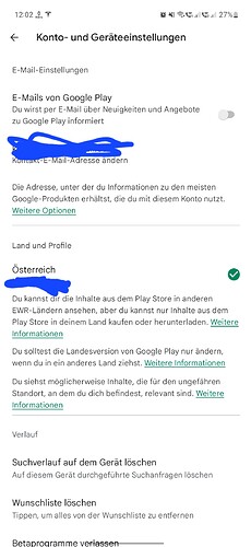

Und checke nochmals die Einstellung im Play Store auf dem Handy:

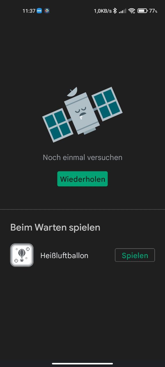

Auf dem Handy wird sie mir im Playstore ja gar nicht angezeigt, weil das Handy ja in Deutschland ist. Am PC gaukelt der (Tor-)Browser den Standort Österreich vor. Rückgabe weiß ich nicht. Soll ich?
In den Einstellungen auf dem Handy ist das Land wie auf Deinem Screenshot mit „Österreich“ angegeben. Also theoretisch korrekt. Trotzdem erkennt der play-Store im Handy offenbar, dass ich mich nicht in Österreich befinde.

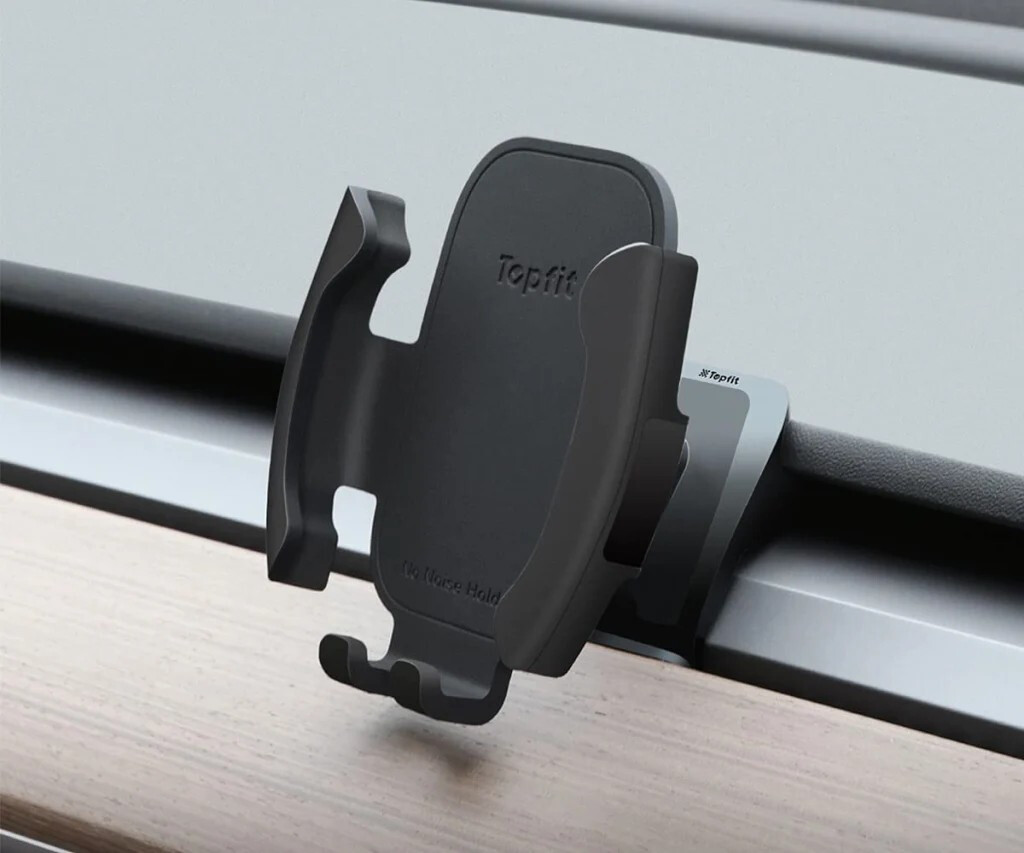

Mist, das kommt echt auf dein Handy an. Display aus hilft. Ansonsten kannst du das Handy in den Lüftungsschlitz der Klimaanlage stecken :sweat_smile: oder eine Handyhalterung vor dem Lüftungsschlitz montieren:
