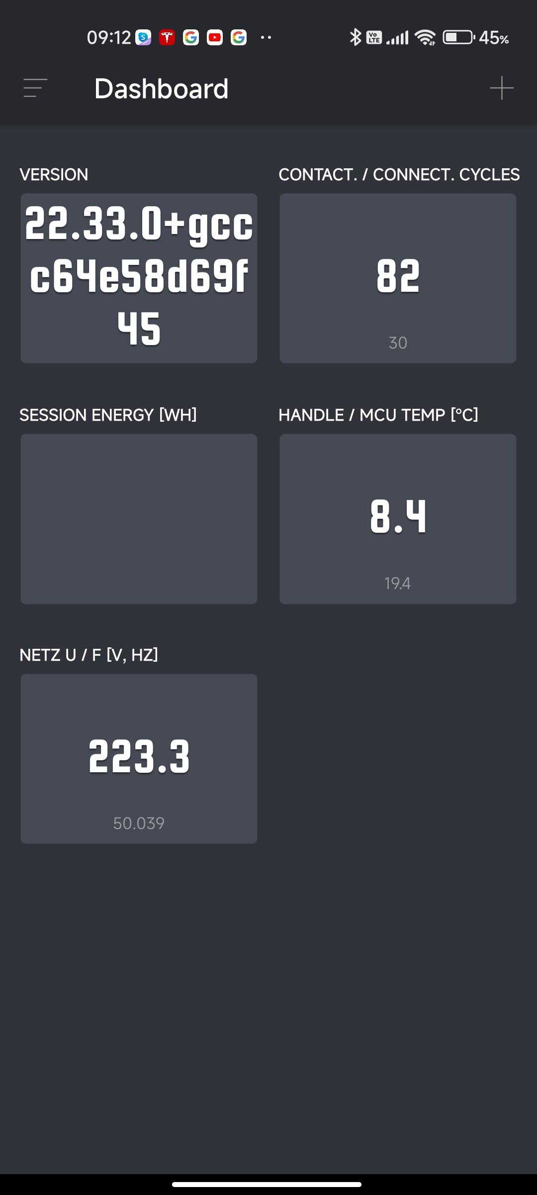

Hi zusammen,
um den TWC3 mir paar Features „aufzumotzen“ gibt es nun diesen Thread:)
Hauptsächlich geht es um das Thema die Ladeleistung lokal zu steuern per IoBroker & HomeAssistant bzw. MQTT
Bisherige Milestones:
  • Daten aus API lesen :white_check_mark:
  • Ladeleistung Lokal einstellen :white_check_mark:
  • Steuerung PV-Überschussladen (ja/nein) über Knopf am Ladekabel :white_check_mark:
  • Start/Stop des Ladevorgangs lokal :arrows_counterclockwise:
  • Multiple TWC3 Unterstützung :white_check_mark:
  • PowerSharing Algorithmus und Funktionalität :white_check_mark:
  • MQTT Client :white_check_mark:
  • Testing :arrows_counterclockwise:
Zur Demonstration (klick mich)
Gerne Ergänzungen und Wünsche zu dem Thema da lassen!
