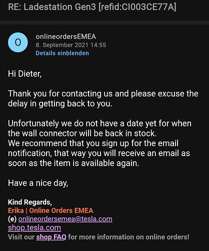

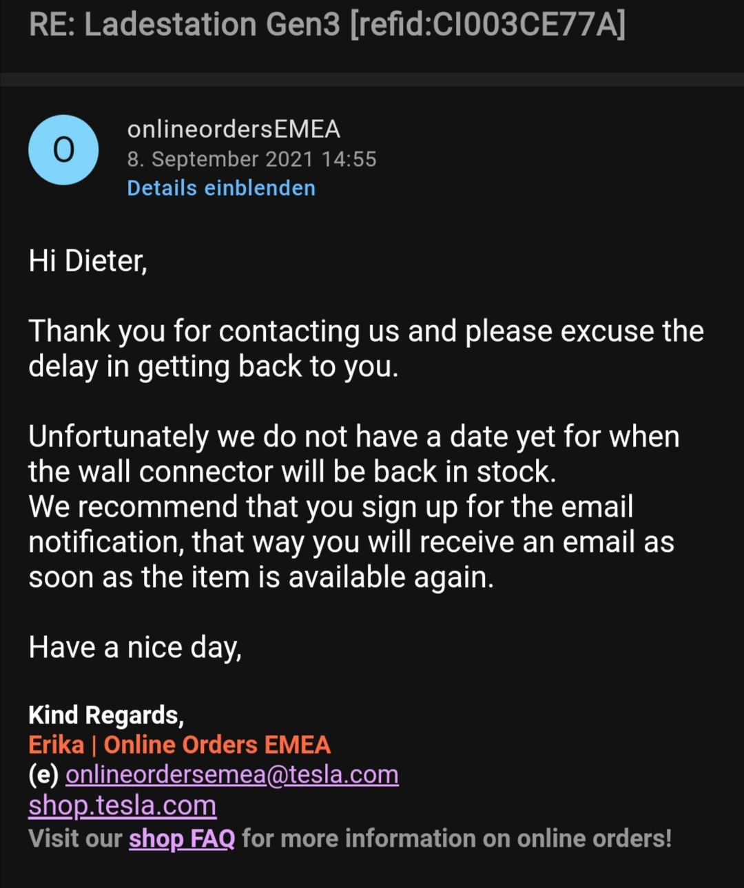

Habe heute eine Mail von Tesla bekommen, dass es zurzeit Lieferprobleme gibt und kein Liefertermin genannt werden kann.
Hintergrund:
Ich hatte am 6.8.21 als Anfänger eine email gesandt, weil im Shop kein Bestand ausgewiesen war. Das war mir erst zu heikel… dann hab ich mich am nächsten Tag und nach viel Lesen hier im Forum entschlossen einfach die Bestellung rauszuballern und zu gucken was passiert.
Es passierte das ich meine Box 4 Arbeitstage später per DHL Express aus NL prompt vor mir liegen hatte.
Antwort aus meine Email vom Vortag kam eben erst heute, 4 Wochen später am 8.9.
Eintragung ist dort im Shop möglich für notification, wann wieder welche kommen.
Gen 3 Wall Connector (tesla.com)
Das Ganze eben mal zur Info.
