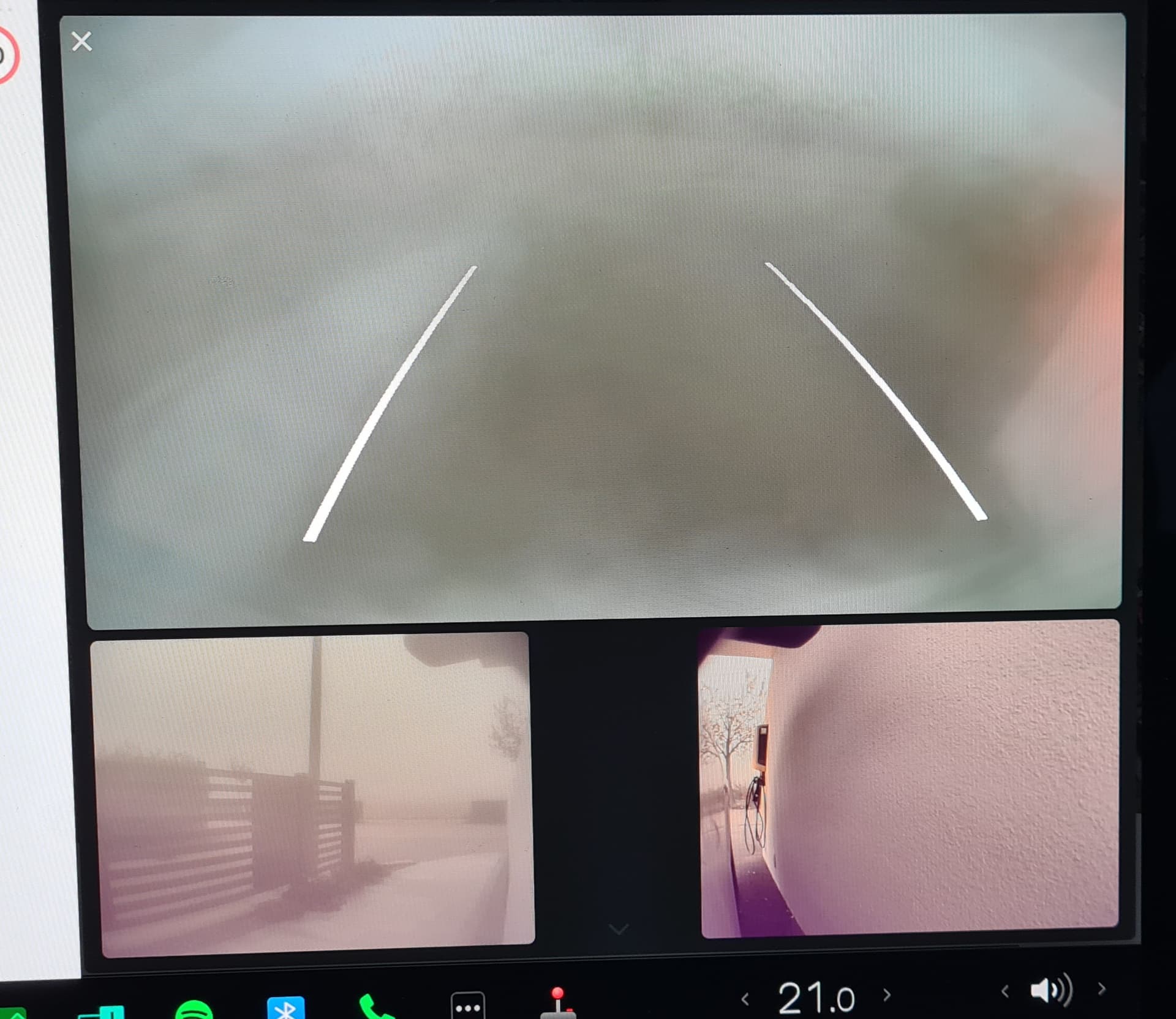

Um Mal wieder etwas Fakten in das Thema zu bringen:
Das haben meine Rückfahrkameras heute morgen gesehen. Beim Abstellen des Fahrzeugs war die Kamera sauber.
Wie genau stellt Vision only jetzt fest, ob da was hinter meinem Auto ist?

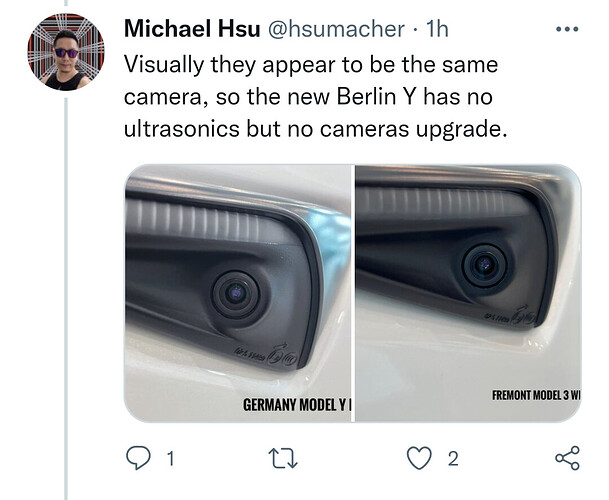

Also wenn mich meine paar Brocken Schulenglisch nicht komplett verwirren hat er keine USS dafür aber high res Kamera also die neue version „But new higher res cam“
Die Kamera wir die in zwei Wochen sagen, dass Du dein Auto waschen sollst :joy: :innocent:
Weiter unten schreibt er das die Kameras nicht verändert wurden:

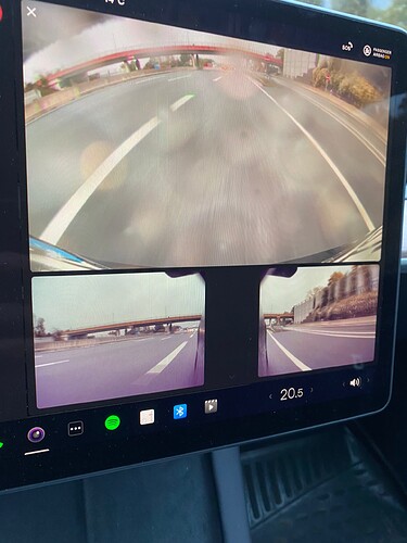

Ich glaube ihr diskutiert hier zu sehr die Systeme an sich. Wenn die Kameras frei sind und alles top top angezeigt wird ist die Kamera mit 360 Grad Option fast immer den USS überlegen. Ja es gibt kleine black spots aber die gibt es auch bei den USS.
Kombiniert man nun 360 Grad Kamera View mit den USS (aktueller Standard) erhält man eigentlich das beste aus beiden Welten. Auch das Thema Autopark funktioniert dann sehr zuverlässig und ohne Schäden (Bordsteine!).
Wenn man nun die USS entfernt muss man bedenken, dass die Kameras bei Tesla vor allem die RFK sehr empfindlich auf Dreck und Regen reagiert. Es bilden sich kleine Tropfen und gerade Nachts bei Streulicht sieht man dann nach hinten nichts mehr. Ich habe das nun häufig und hatte das so auch schon mit dem MS.
Man kann nun aussteigen (bei Regen) und die Linse putzen oder eben mit den USS einparken oder was auch immer machen. Das entfällt nun und man muss definitiv aussteigen und die Linse putzen.
Dafür hat man aber eigentlich kein solches System.
Somit das Problem ist nicht das entfernen der USS sondern die Verschmutzung der Linsen vor allem der RFK. Das ist ungelöst und auch mit den besten Versiegelungen nur teilweise lösbar.
Das ist es was mich dazu bewegt es als Irrweg hier bei uns zu bezeichnen.
P.S. Der AP sieht natürlich selbst bei leichten Regen nach hinten nicht mehr wirklich viel wenn die Linse verdreckt ist. Gerade Nachts ist da alles nur noch schemenhaft erkennbar aber die Seitenkameras sehen zumindest noch soviel dass das System irgendwie läuft. Aber auch die sind bei mir häufig geblendet und der AP deaktiviert.
Aber mein Wagen ist eben auch mal dreckig und ich wohne zwar in der Stadt bin aber eher am Land unterwegs.
Somit eng einparken bei Regen und Nachts nur mit dieses System wenn der PKW etwas schmutzig ist geht m.E. nicht zuverlässig ohne vorher die Linse zu putzen.
Damit ist das System eigentlich gut gedacht aber das primäre Problem (verdreckte Linse) besteht leider weiterhin. Hier mal nur minimaler Regen…
Er schreibt: Appear d.h.: scheinen, wirken, aussehen wie, etc. und nicht dass sie nicht verändert wurden
Das ist ein Unterschied.
Aber wir werden es ja in 1 bis 2 Wochen sehen, dann braucht man hier nicht mehr über englische Vokabeln zu diskutieren :wink:

Und wer sich die Bilder anschaut und weiter nach unten scrollt erkennt, dass es keine neuen Kameras sind sondern die alten. Dementsprechend geh ich auch mal davon aus, dass es für die MIC auch keine neuen Kameras gibt, da sie nicht in der V26 gelistet sind.

Ist einfach schlechtes Englisch. Korrekt wäre gewesen
: Berlin Y has neither USS nor Camera Upgrades
