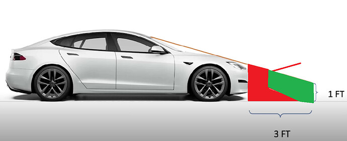

Ich bleibe bei meiner Meinung, dass der Totewinkel 1. garnicht so viel größer ist als vorher und 2. garnicht so relevant ist.
Ich kann mich in den 12 Jahren, die ich meinen FS jetzt habe, an keine Situation erinnern, in der es relevant gewesen wäre, was sich in meiner Abwesendheit vor meinem Fahrzeug geändert hat.
Selbst wenn das Auto vor mit plötzlich eine AHK hat, ist das völlig egal, in der Situation müsste ich dann eh rückwärts ausparken. Dass das Auto näher oder ferner steht, erkennt die Kamera.
Hinzu kommt, dass die USS dermaßen viele Schwächen haben, dass es nicht schlimm ist, dass sie wegfallen.
Ich habe mal versucht, anhand eines Bildes aus dem Internet einzuzeihnen, wo die „Totenwinkel“ der USS sind (rot) und wo die USS noch einen Bereich mehr abdecken als die Kameras (grün).
Objekte näher als 30cm können nicht zuverlässig erkannt werden. Je schmäler, desto unzuverlässiger. Bestes Beispiel sind Poller. Da geht die USS dann einfach aus, wenn man davor steht, weil sie rund sind und das Signal eben nicht zurückwerfen.
Ich bin aber dabei - dass jetzt erstmal garnichts geht, ist wirklich unschön.
