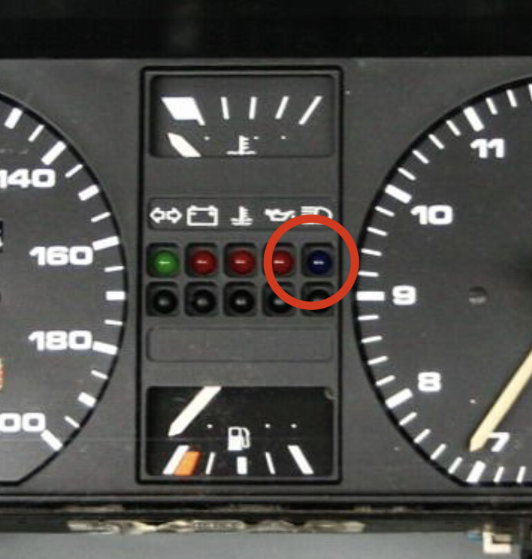

Im übrigen hatte VW auch keine gelbe LED für das Fernlicht, sondern eine Glühbirne mit blauer Kappe, die aussah wie die anderen LEDs im Panel.
Zumindest bei meinem 1987er Golf war das so…

Ich bezweifle, dass in dem Auto auch nur eine einzige LED verbaut war.

Falsch. Auch zu den Zeiten waren blaue LEDs bereits möglich, nur der Preis war damals absolut astronomisch.
Später wurde dann eine deutlich günstigere Möglichkeit entdeckt.
Und auch die ersten blauen LEDs, die VW dann verbaut hat, sind nicht die Variante die wir heute kennen.

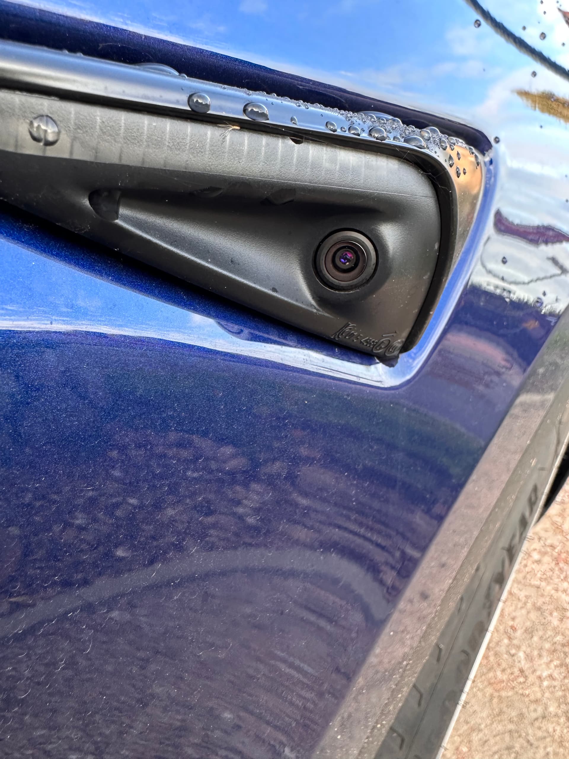

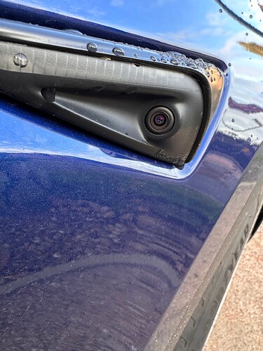

Sorry vielleicht hab ich es falsch verstanden. Aber wie soll es physikalisch möglich sein das die seitliche Kamera ( siehe Foto, Auslieferung vor 3 Wochen ) vorne etwas erkennt? Ich wüsste nicht wie er einen Poller vor der Stoßstange erkennen soll… auch mit mehr Weitwinkel….oder reden wir hier von einer anderen Kamera
Du scheinst noch die Alte zu haben. Direkt nach Vorne sieht auch die neue Kamera nicht.
Sie soll nur einen etwas größeren Winkel und um 10° nach außen gedreht sein, damit sie seitlich vom Winkel her jetzt etwas mehr in Fahrtrichtung sieht.
Die gelbe Ferlichtleuchte war im Golf 1 verbaut :wink:
