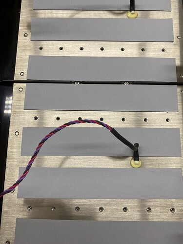

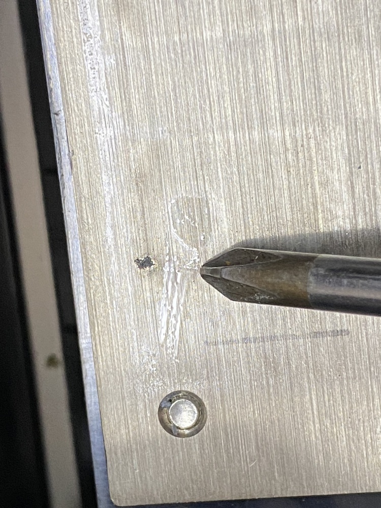

Die Isolation hatte sogar schon einen Durchschlag (kleines Loch auf dem nachfolgenden Foto), glücklicherweise aber ohne Schaden am PEM anzurichten. Daran sieht man, dass es höchste Zeit für die neue Isolierschicht war.

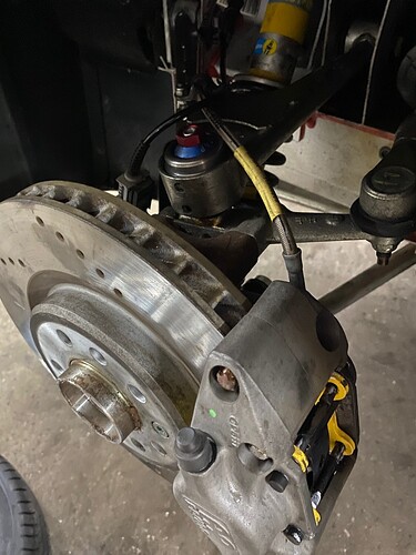

Neue Bremsbeläge:
Alte IGBT-Isolation:
Kleiner Durchschlag:
Neue IGBT-Isolation:
