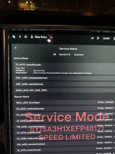

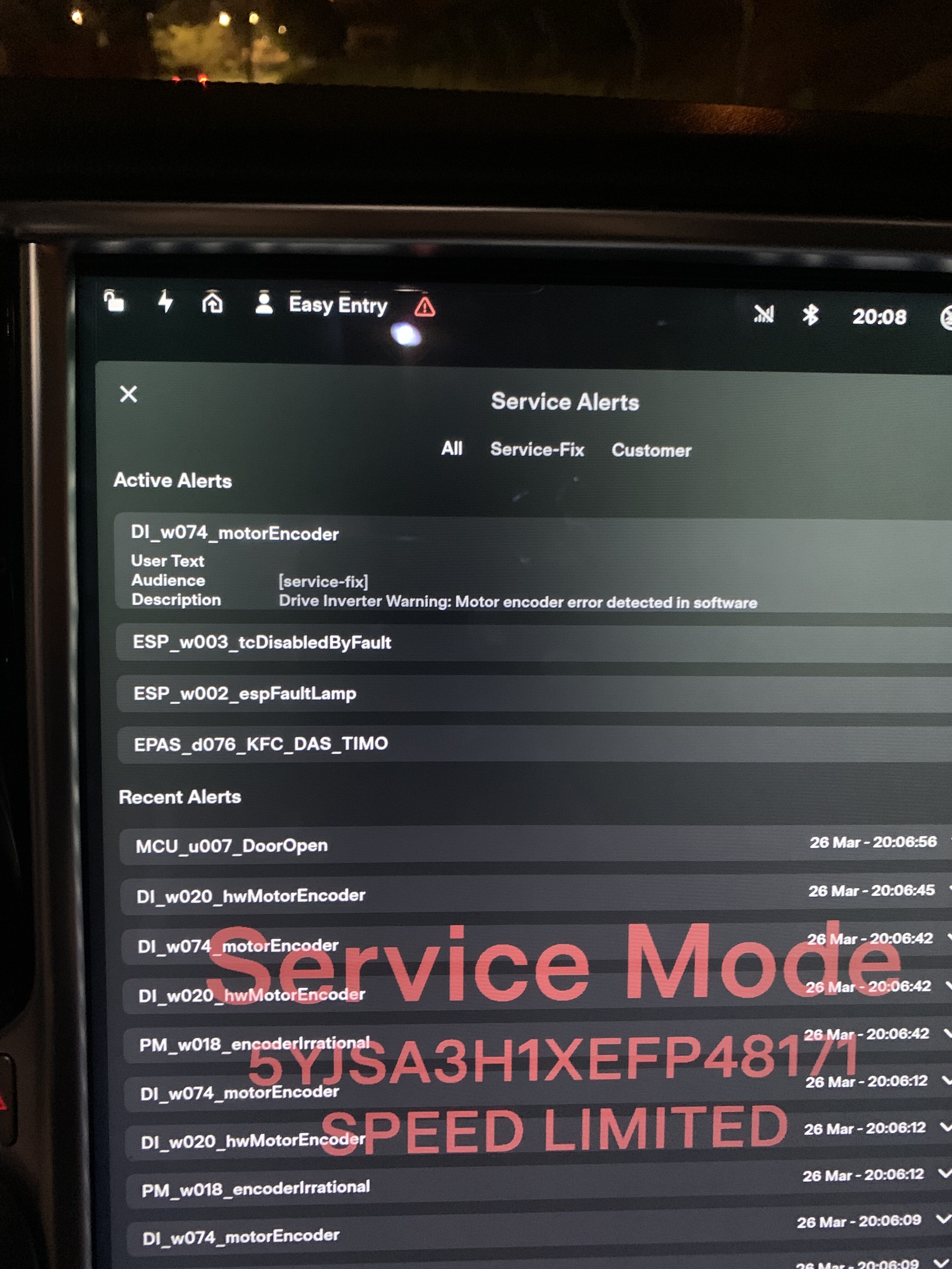

Was steht denn in den Log Files?
Also ich glaube Mal das es ein Tesla unsupported ist, weil bei meinen ccs Update gab es nur Schwierigkeiten und Tesla Nürnberg hat da ein Schlupfloch gefunden wie die das ccs Hardware aktivierten und das ist schon sehr lange her. Wie gesagt ich war hier in vielen Werkstätten und haben geschaut mit obd und logfiles, keine Fehler Diagnose

Das deutet stark auf deine Vermutung hin. Wenn das Fahrzeug keine BMS oder DI Fehlercode anzeigt hat wahrscheinlich ein Eingriff in die Software (Config) dein Problem ausgelöst. Da kann dir nur jemand vor Ort weiterhelfen.

Angeblich soll es schon Fälle gegeben haben bei denen das beschriebene Fehlerbild durch eine defekte DU ausgelöst wurde.
Das ist ein Astreiner Motorschaden… neue DU fällig.
Der fehler besagt Grob das er ne Drehzahl vom Motor erkennt die nicht sein kann.

Die meldung kommt vom DriveEncoder… diesen gibts einzeln… und hatt diese Nummer: 1002722-00-C

DI_w074_motorEncoder
Die Motordrehzahl ist irrational. Dieser Alarm wird ausgelöst, wenn sich die Motordrehzahl innerhalb kurzer Zeit erheblich ändert.
DI_w020_hwMotorEncoder
Ein Problem mit dem Geschwindigkeitssensor wurde erkannt.
Der Fehler kann auch im Kabelbaum sein.
