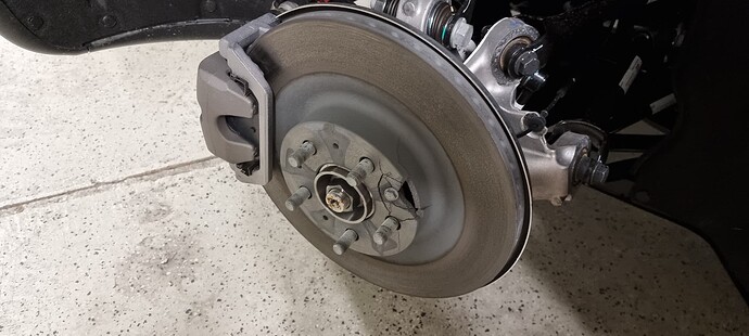

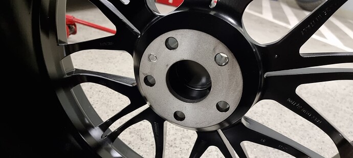

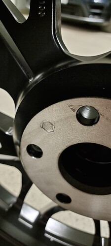

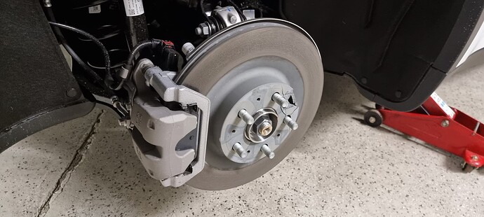

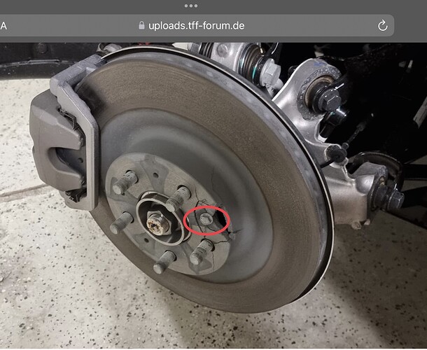

Zurück, Auto hoch und dann der Schock: auf alle 4 Bremsscheiben war eine Sicherungsschraube die ich VOLLIDIOT nicht gesehen habe! Die Felgen hatten diese Aussparungen NICHT. Ich hab das einfach nicht gemerkt, nicht gesehen… deswegen dieser Post als Warnung für andere. Die Bremsscheiben vorne sind unversehrt geblieben, hinten sind beide gebrochen. In die Felge hab ich nun einen Abdruck der Sicherungsschraube reingedängelt…
Ich bin am Boden zerstört :frowning: Auch wenn es jetzt einigen in den Fingern juckt, bitte haut nicht noch mehr drauf… Seit 20 jahren wechsel ich Räder selbst… sowas hab ich noch nie erlebt.
Hab dann erst gedacht ich hab die falschen Räder bestellt… dem war aber nicht so, panisch das Gutachten nochmal gelesen und dann les ich es unter „Auflagen“:
„S02) Die auf den Radanlageflächen überstehenden Schrauben sind zu entfernen.“
Wie gesagt, ich bin am Boden zerstört aktuell. 50 km durfte ich den Wagen jetzt geniessen. Keine Ahnung wie es weitergeht. Wo bekomme ich 2 Bremsscheiben her für hinten? Muss Tesla das machen? Muss ich jetzt wochenlang auf einen Ranger warten? Außerdem, wie auf den Fotos zu sehen, sind die Felgen jetzt am Arsch oder macht der Schraubenabdruck nichts?!

Bei den Felgen gilt es grundsätzlich zu beachten, dass der der eigentliche Kraftschluss durch die Flächenpressung (Kontaktfläche x Anpressdruck) entsteht. Da der Abruck der Schraube (= weniger Kontaktfläche) jedoch nicht gravierene groß ist, würde ich es erstmal als nicht kritisch bewerten. Ist aber nur meine Einschätzung, keine Gewähr darauf
Bezüglich der Macke in der Felge würde ich auf dem ersten Blick auch sagen, mit dem Schleifstein o.Ä. einmal drüber damit die Fläche wieder plan (eben) ist und weiter geht’s. Austauschen wäre etwas zu viel des guten. Meine Meinung.

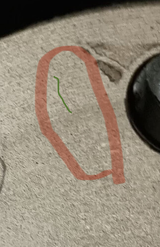

Auf die Felgen würde ich jemanden persönlich vor Ort und vom Fach schauen lassen. Ich befürchte seine Antwort muss dir nicht unbedingt gefallen. Für mich sieht das möglicherweise auch nach einem Haarriss aus. Parallel zur grünen Linie.

Nur um es auch nochmal zu präzisieren - wir sprechen von dieser (markierten) Schraube? Die muss einfach raus und man braucht sie nicht?!
Bei der Montage meiner 19 Zoll Winterreifen (Demmontage 20 Zoll Induction) wurden die schrauben auch entfernt….die liegen jetzt im Auto. Würde mich auch Interessieren was diese Schrauben überhaupt für eine Funktion haben….
Ja, so steht’s auch in meinem Gutachten…
Die originalen 19er haben überall zwischen den Aufnahmelöchern Vertiefungen… Deswegen ist mir diese scheiß Schraube einfach nicht aufgefallen…
