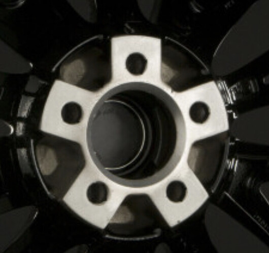

Die original 18“ Felge aus dem Video scheint in der Auflagefläche eine Aussparung zu haben, so das diese Schraube nicht entfernt werden muss, damit die Felge plan aufliegt.
Die 21“ Felgen des Threadstarters scheinen diese Aussparung nicht zu haben. Da muss diese Schraube entfernt werden, damit die Felge plan aufliegt.

Sommer habe ich die original Induction. Da muss ich Mal drauf achten wegen des Schraubenlochs, denn das bedeutet dann müsste man die Felge genau so aufsetzen, dass die Schraube in der Aussparung liegt.
Die Originalfelgen haben zwischen allen Schraubenlöchern diese Taschen, so dass Du auf gar nichts achten musst.
Wenn Du die ATS Perfection bei Reifen Reber für einen Tesla gekauft hast, vermute ich sehr stark, dass diese auch die passenden Taschen haben.

Es geht um die Lücken neben den Schrauben-Löchern. Nicht alle Felgen haben diese.
