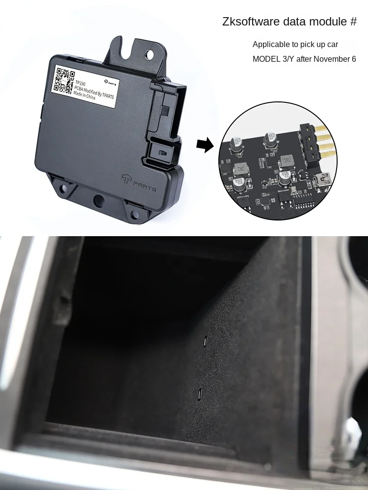

Bei mir hat der Datenport bereits gefehlt ( bestellt 4.2/Auslieferung 18.3.) habe ihn mir bei Ali bestellt und in ca 5 Minuten eingebaut. Funktioniert nun… Da muss nix freigeschaltet werden, und ich glaube auch nicht daß Tesla den Kabelbaum ändert. Man muss lediglich darauf achten den richtigen zu bestellen, gibt einen für die alte Batterie und einen für die neue Lipo Batterie…bzw Intel oder amd Prozessor…
€ 79,12 | Geeignet für Tesla Modell 3Y zentrale steuerung daten reduktion mit USB AMD recovery modul HUB expansion intel
