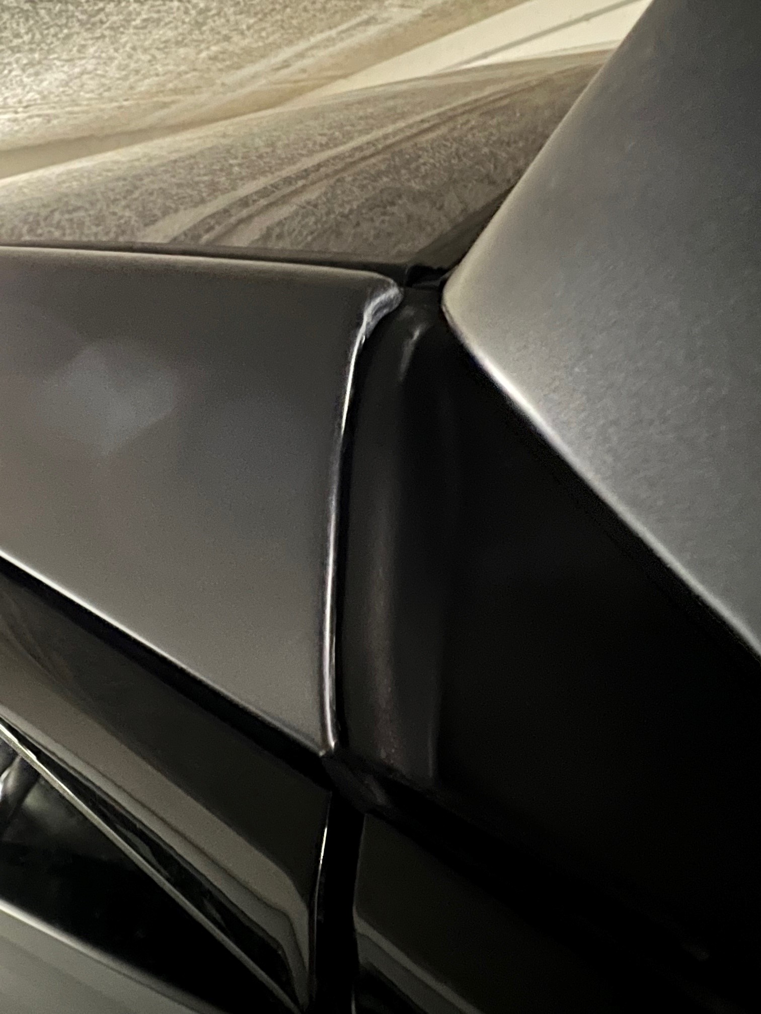

Hi,
anbei noch ein paar Fotos von den Kanten.
Leider ist das Auto nicht sauber.
Morgen geht der Wagen nochmal zum Nachbehandeln der Kanten.
Man sieht ganz leicht das Ende der Folie innen. Da wird nochmal nachgedrückt oder geschnitten. Das sieht man aber nur so, wenn man mit Blitz rein fotografiert. Direkt davor sieht man das nicht.

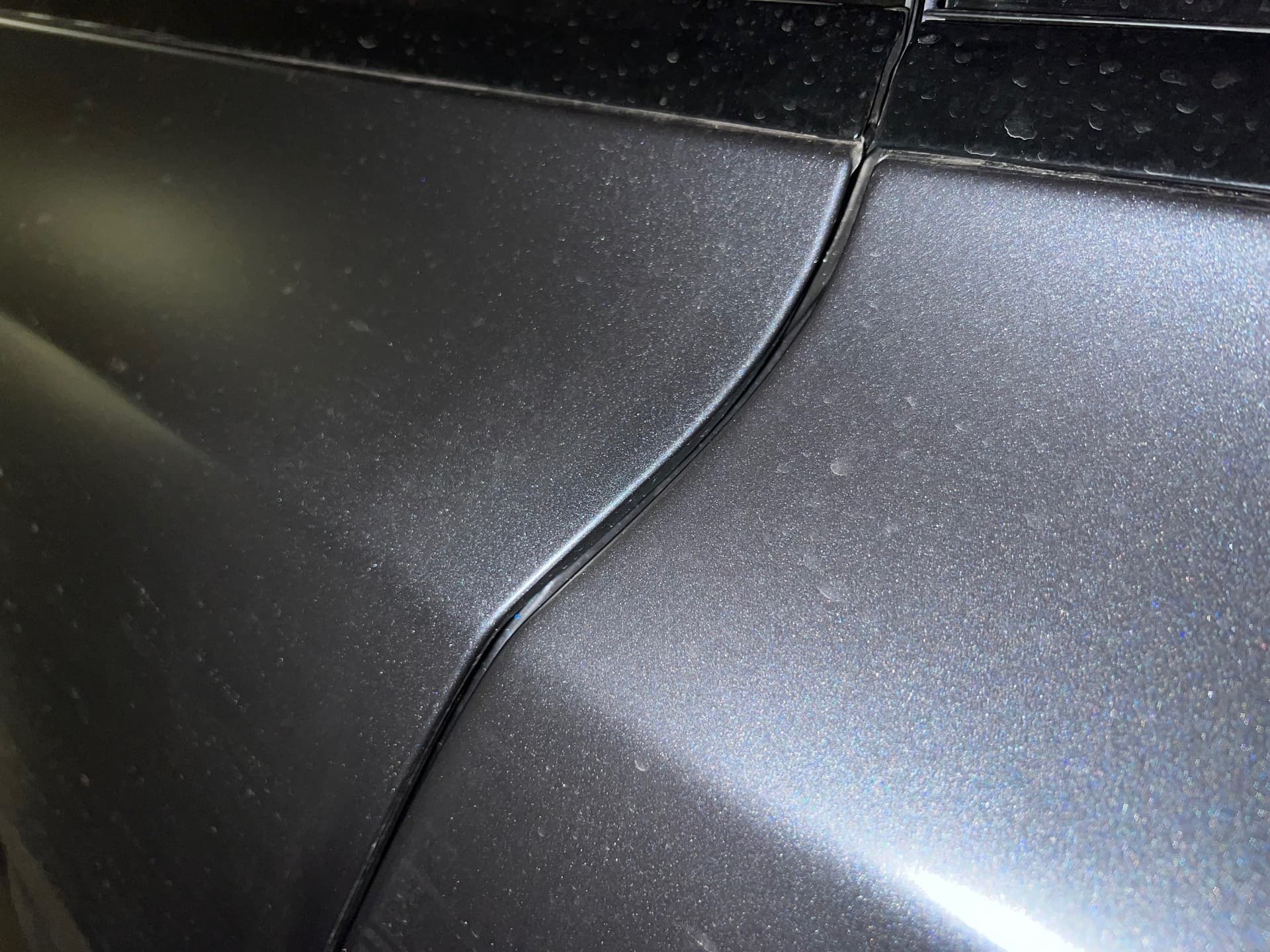

Hier ist die Folie bis unter die Gummilippe/Dichtung gelegt

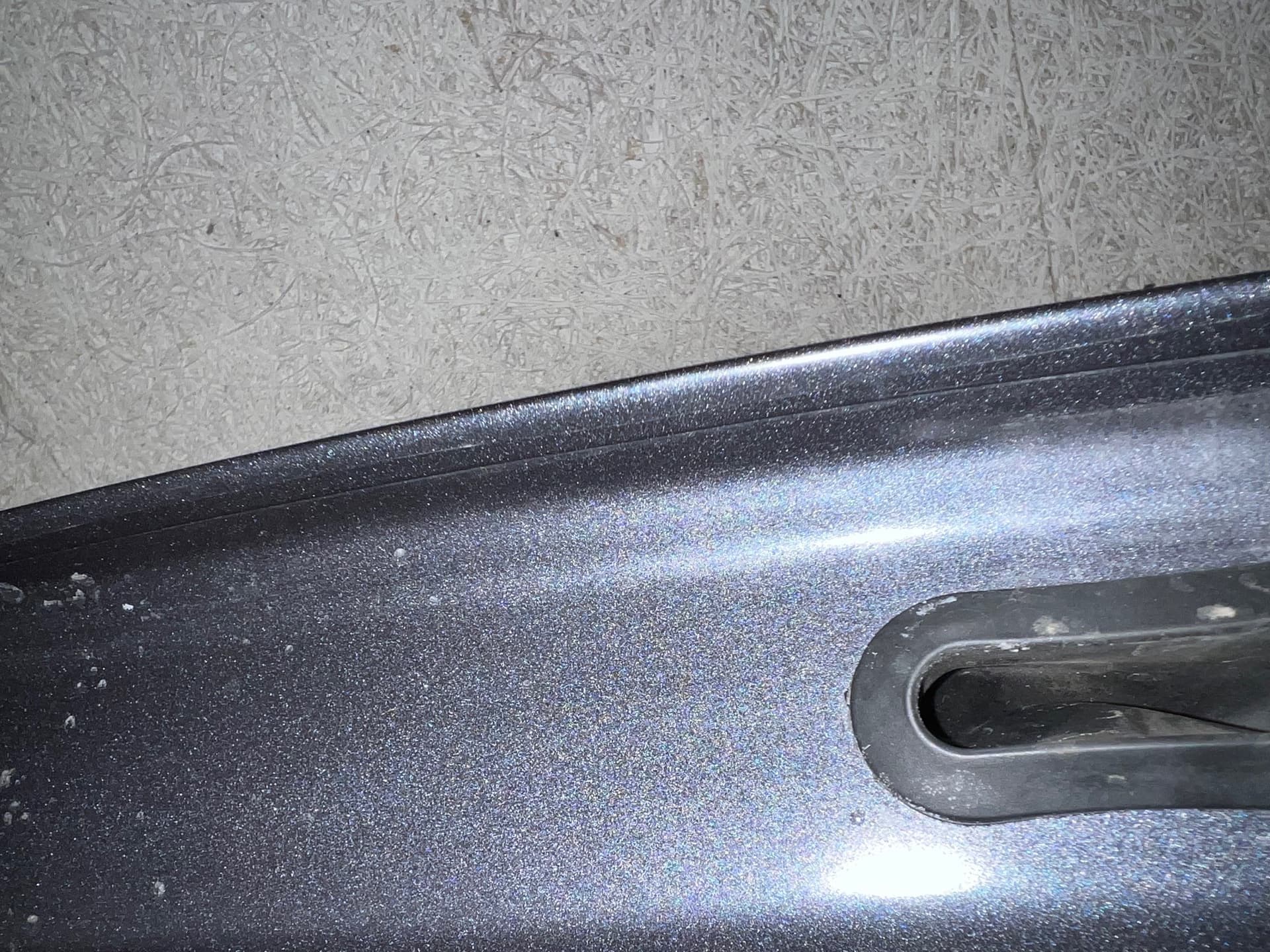

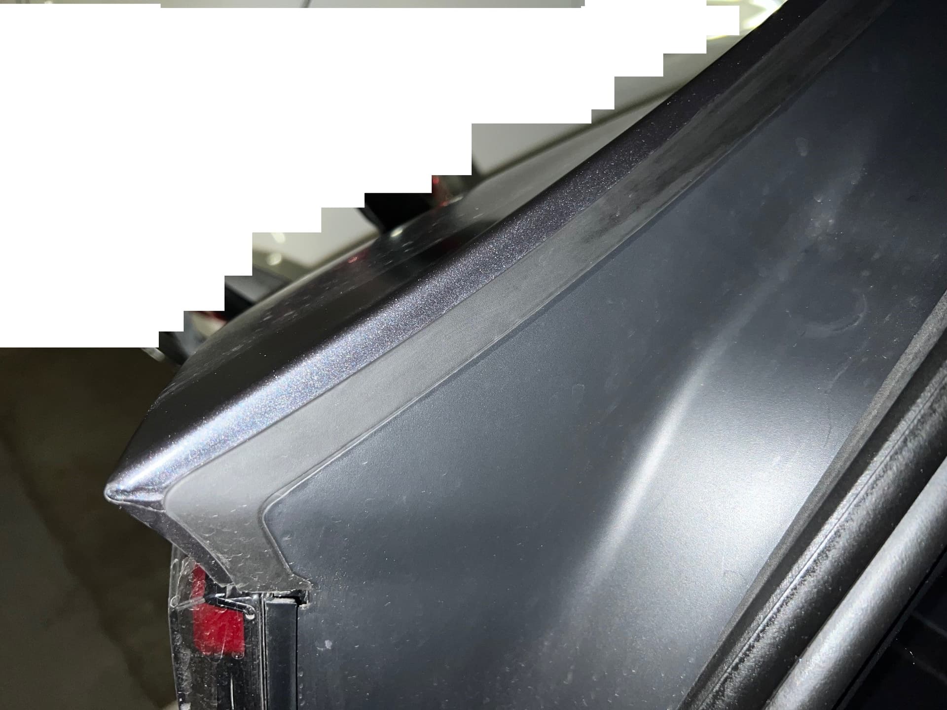

Hier wird auch nochmal nachgedrückt/geklebt. Sieht man nur, wenn die Klappe offen ist.
Die Kanten sind gut umgelegt, müssen teilweise aber nochmal nachgeschnitten werden.

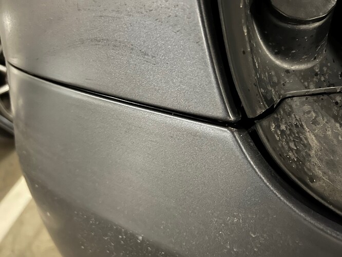

Vorne bei der Stoßstange, muss die Folie wohl neu. Da ist unterhalb vom Tesla Symbol leider recht tief Wasser eingedrungen.
Da kläre ich, ob man da die Leiste abmachen und besser um die Ecke folieren kann.

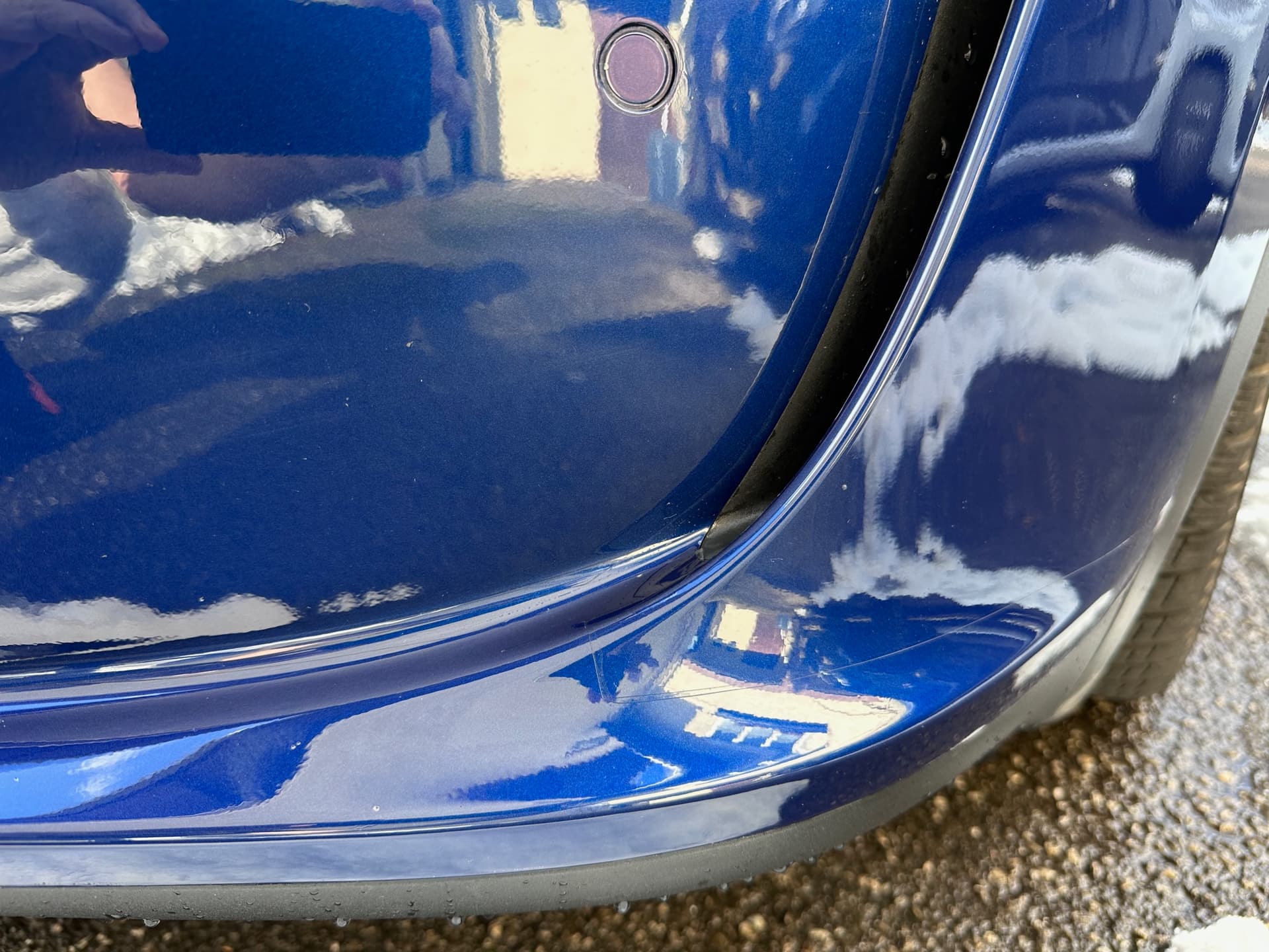

Hi,
hier habe ich auch einen Schnitt, aber längsseits.
Das war die Alternative zu deinem Schnitt oben, der dann länger ist und um die Stoßstange läuft.
Ich finde beides nicht schön, aber lässt sich wohl wirklich nicht ändern. Die Folie ist zu steif um es besser machen zu können.
