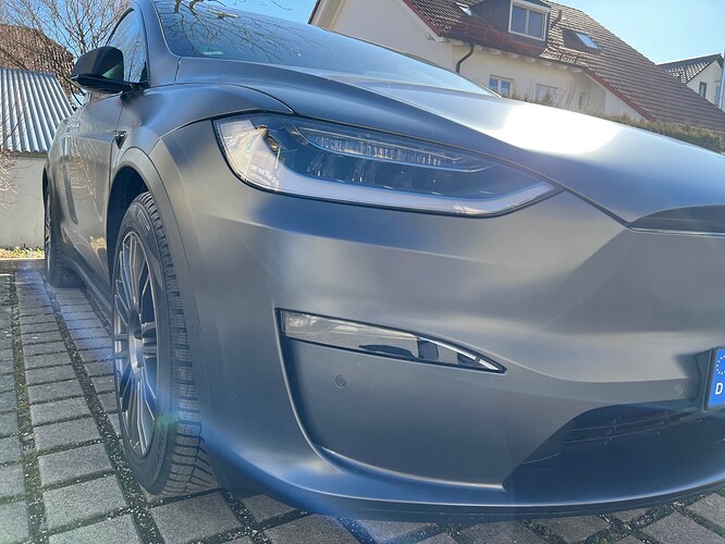

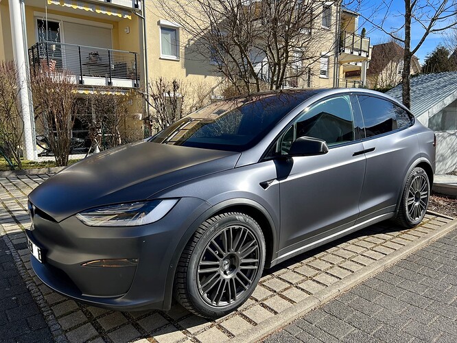

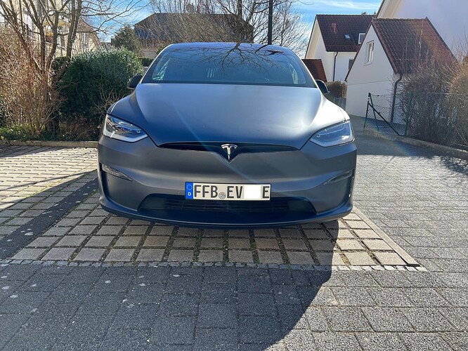

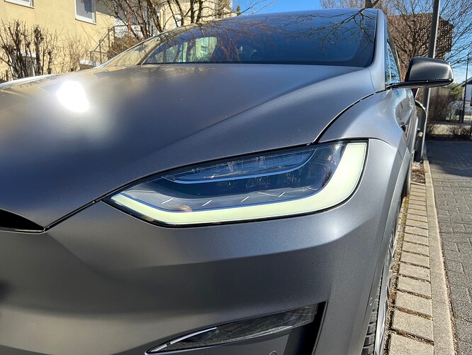

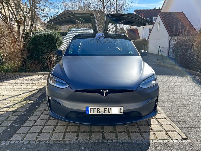

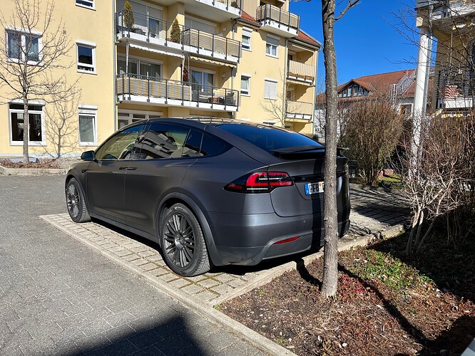

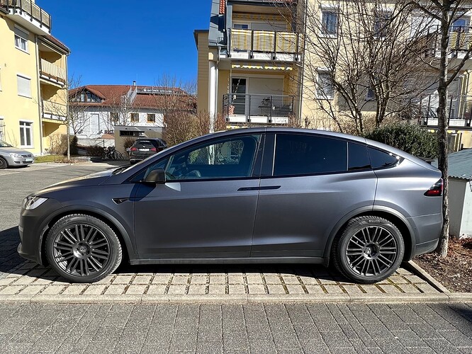

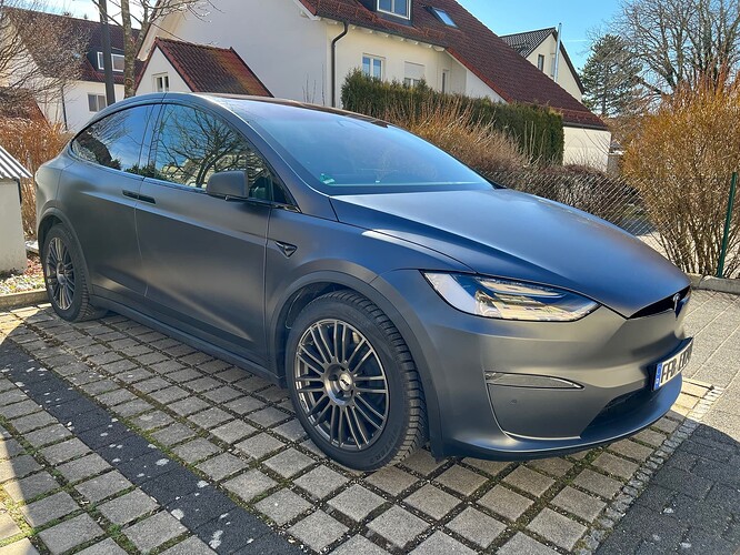

anbei wie gewünscht erste Bilder meines frisch mit XPel Stealth folierten Model X Plaid.
Spoiler und Spiegel sind mit Carbon Optik. Diese Folie lässt sich bei den Bauteilen besser verarbeiten.
Aktuell steht er in der Sonne, damit evlt. Wasserreste abtrockenen können.
Die Kanten wurden schön umgelegt.
Es gibt aber wohl 1-2 Bauteile, die wegen Staubeinschlüssen neu gemacht werden müssen. Kann aber vorkommen.
Mir gefällt es. So einen Matten Lack wollte ich schon immer mal haben und in Verbindung mit dem Schutz durch die Folie hat es dieses mal gut gepasst.

Sieht mega aus! Könntest du nochmal weitere Detail Fotos machen wie zb Kofferraum wo man in die Spalte gucken kann oder teilweise zwei Blechteile treffen sie gut da die kannten umgelegt worden sind!?

Boah! :star_struck:
Mega! :smiling_face_with_three_hearts::sunglasses:
Da lasse ich mir sogar einen grauen Tesla einreden! :grin:
Ich werde die Tage noch Fotos machen. Bin jetzt 2 Tage in Bielefeld. Wenn nach meiner Rückkehr das Wetter besser ist, gibt es noch Detailaufnahmen.
Wir wollen auch noch Fotos für die Webseite vom Folierer machen. Da suche ich im März nach einer guten Location.
Die Ecken sind ca. 2 mm umgelegt. Von den Kosten her muss man ca 4.500-5.000€ (Brutto) rechnen. Die Folie ist im Vergleich zu normaler farbiger Folie sehr teuer und schwerer zu verarbeiten. Preislich ist das schon recht viel und dafür kann man einiges Nachlackieren. Aber mir war es der Schutz und vor allem die Optik echt wert.
Es ist ein Midnight Silver metallic und durch die Folie wird er so matt?
Sieht gut aus.
Ja, das normale Midnight Silver Metallic von Tesla.

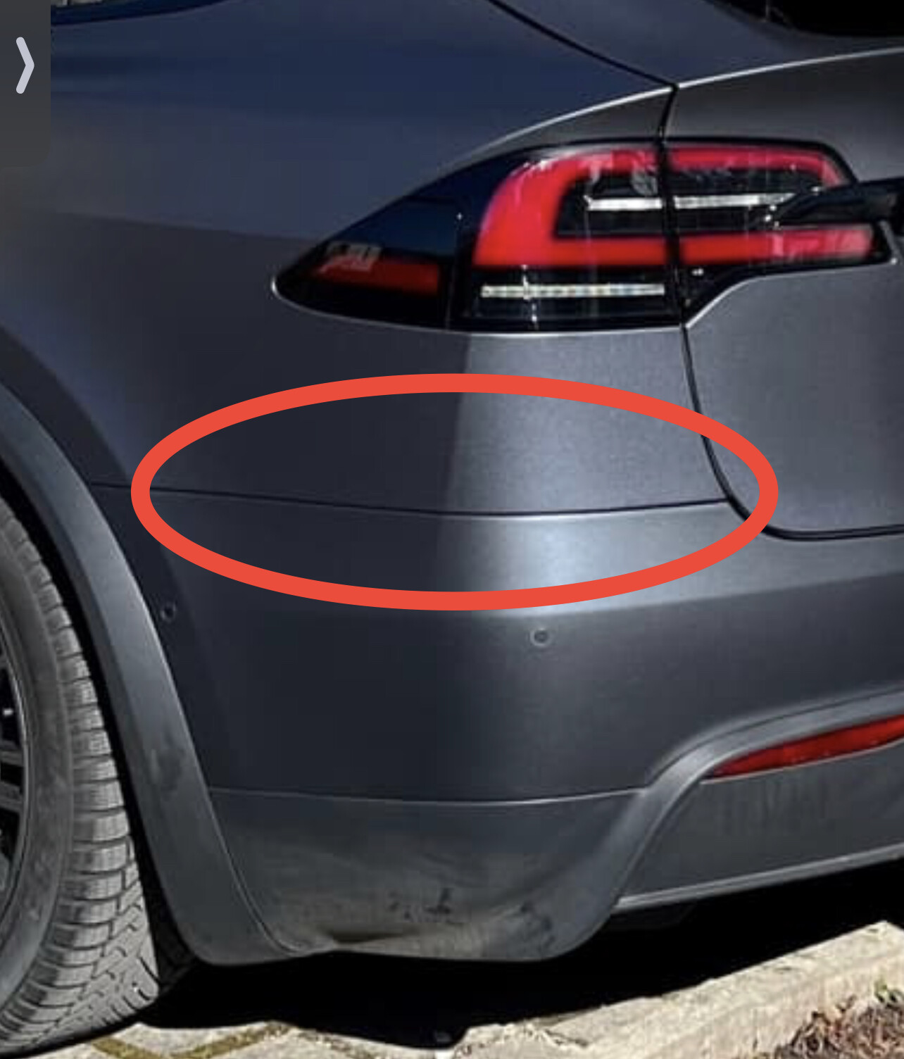

Hi
Wurde die Kante hier bei dir auch umgelegt, also die Stoßstange dafür entfernt?
Bei mir wurde ansich alles umgelegt um die Kanten nur eben diese nicht, unglücklicherweise sammelt sich aber genau da gerne nun der Dreck an der Folienkante…
Ich kann dir die Antwort von Michi nicht geben. Aber ich kann dir eine Antwort zum umlegen da hinten geben.
Ich habe 12 Folierer bei mir im Umkreis um 200km angefragt - da ich mein X Plaid mit PWF folieren lasse.
Der Haupttenor war, hinten die Stoßstange runternehmen ist zumindest bei weißen Lack pflicht, sonst wird das nicht 100%ig da.
Bei mir sagte er alle glatten kanten seien eigentlich gut machbar. Nur dort wo ein spitzer Winkel ist, oder dort wo die Vertiefung an der blechkante zu flach ist, würde kein umlegen klappen
