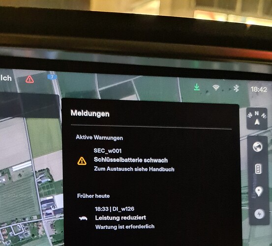

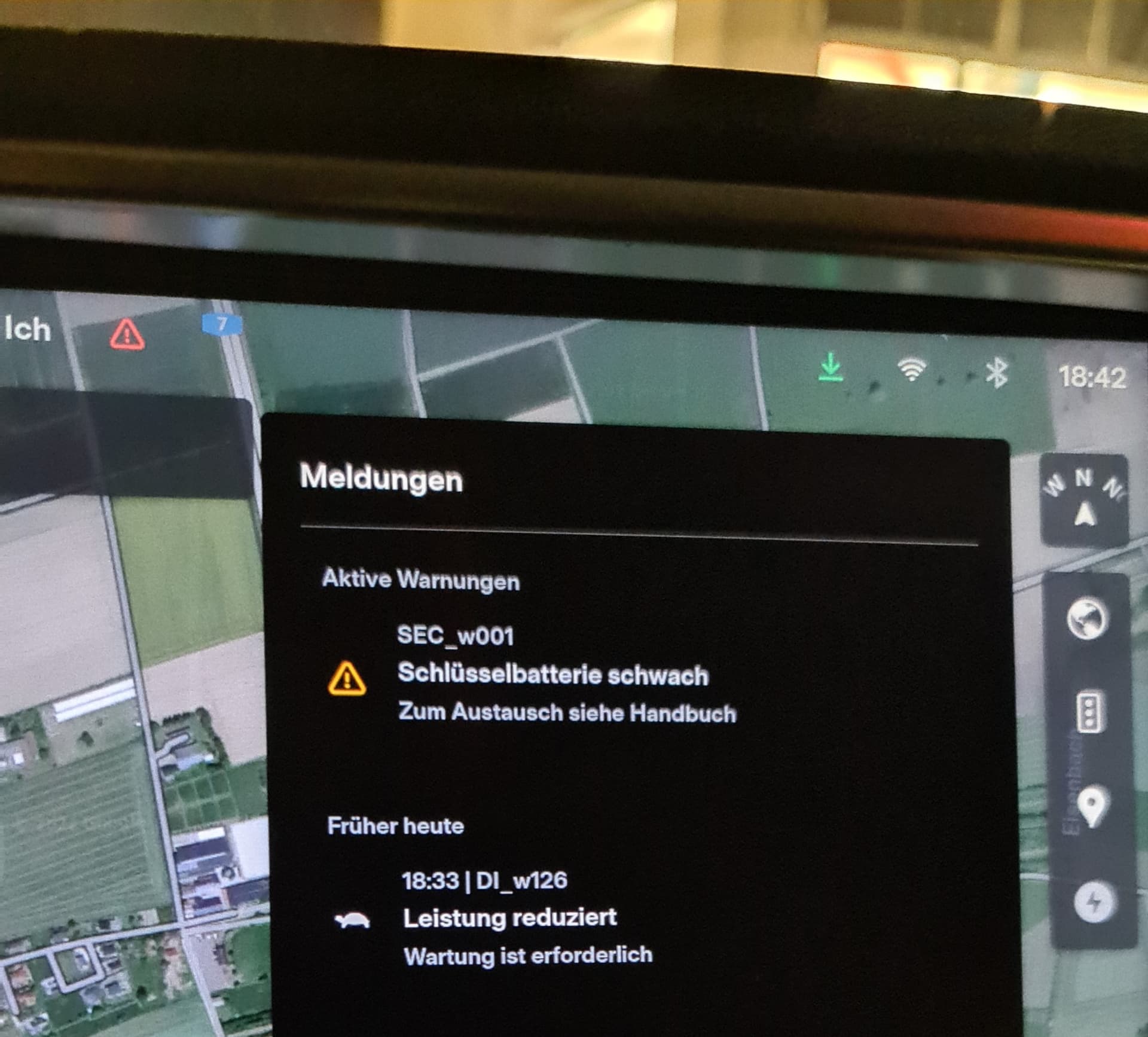

Hallo zusammen. Habe folgenden fehler am samstag abend erhalten und sofort einen termin für montag gebucht.
Da ich vermute, dass die antriebseinheit fällig sein wird, wollte ich euch aufm laufenden halten da ich leider seit 25. September aus der garantie bin.
Bin gespannt was rauskommt und was der spaß kosten wird :frowning:
Falls jemand schon erfahrung mit dem fehler machen durfte bitte melden. Stelle mich mental auf eine 7500€ rechnung ein…

DI_w126_limpMode
The Drive Inverter (DI) has detected that the vehicle has entered Limp mode.
Mit großer Wahrscheinlichkeit „Kühlmittel in der DU“
Lass dir die Drive Unit mitgeben. Dann kann sie jemand reinigen und sie ist vermutlich wieder nutzbar.
