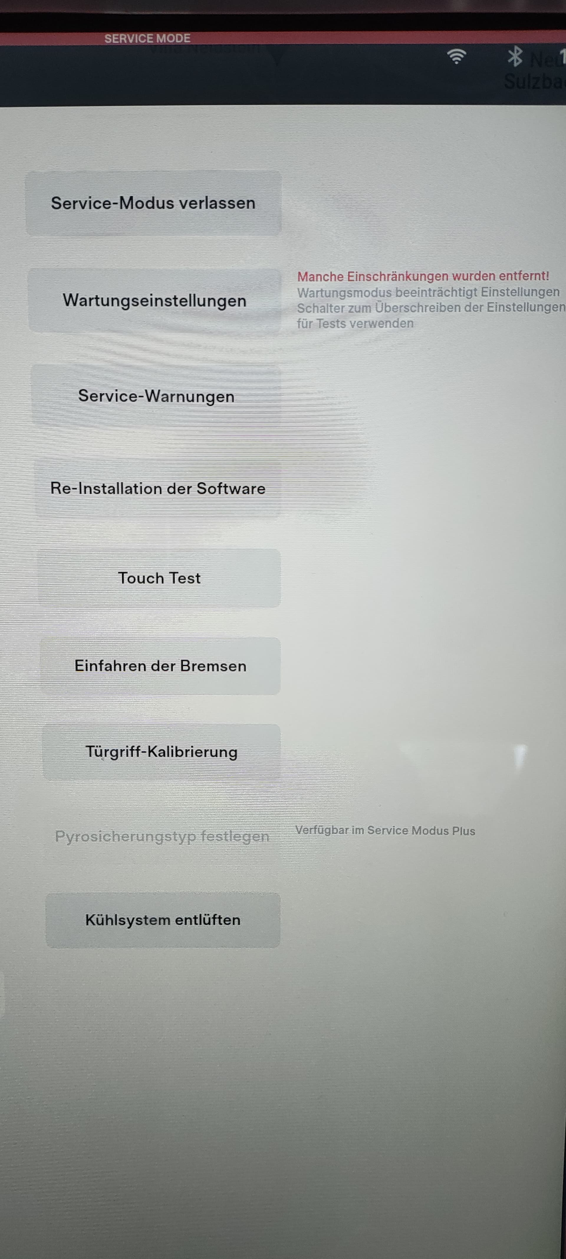

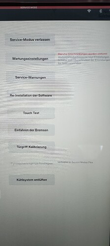

Mit MCU 1 kann der Wert leider nicht ausglesen werden. Ausser es versteckt sich unter dem Button: „Wartungseinstellungen“. Habe lieber nix angeklickt, außer den Service-Warnungen.

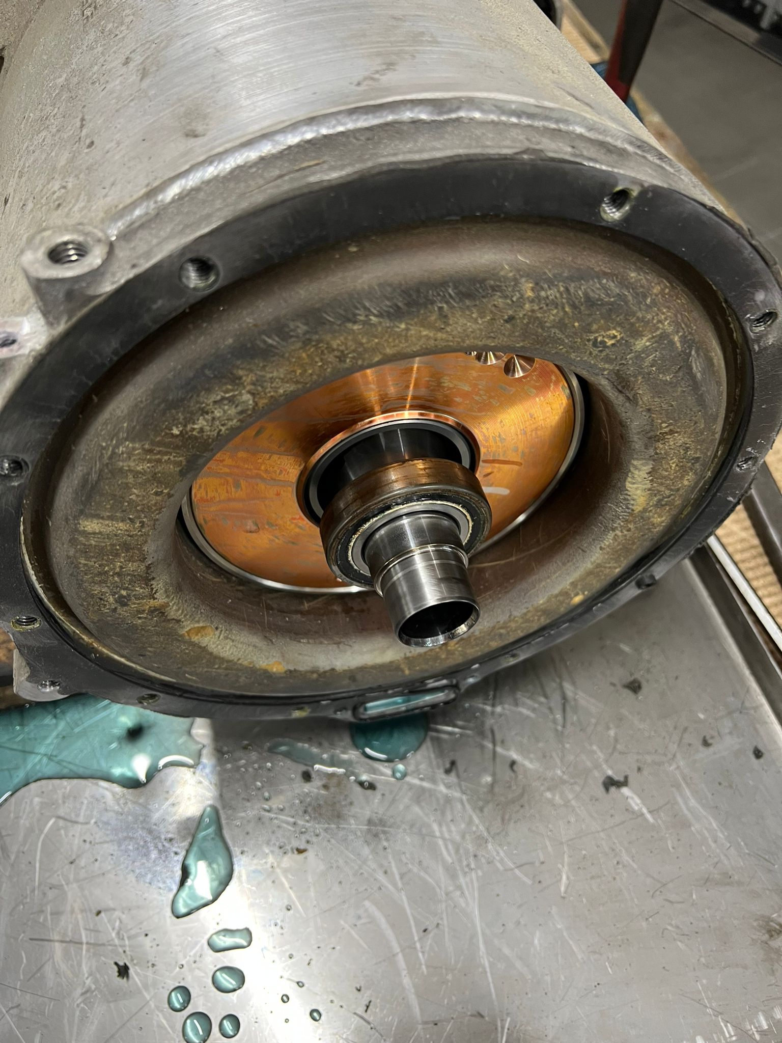

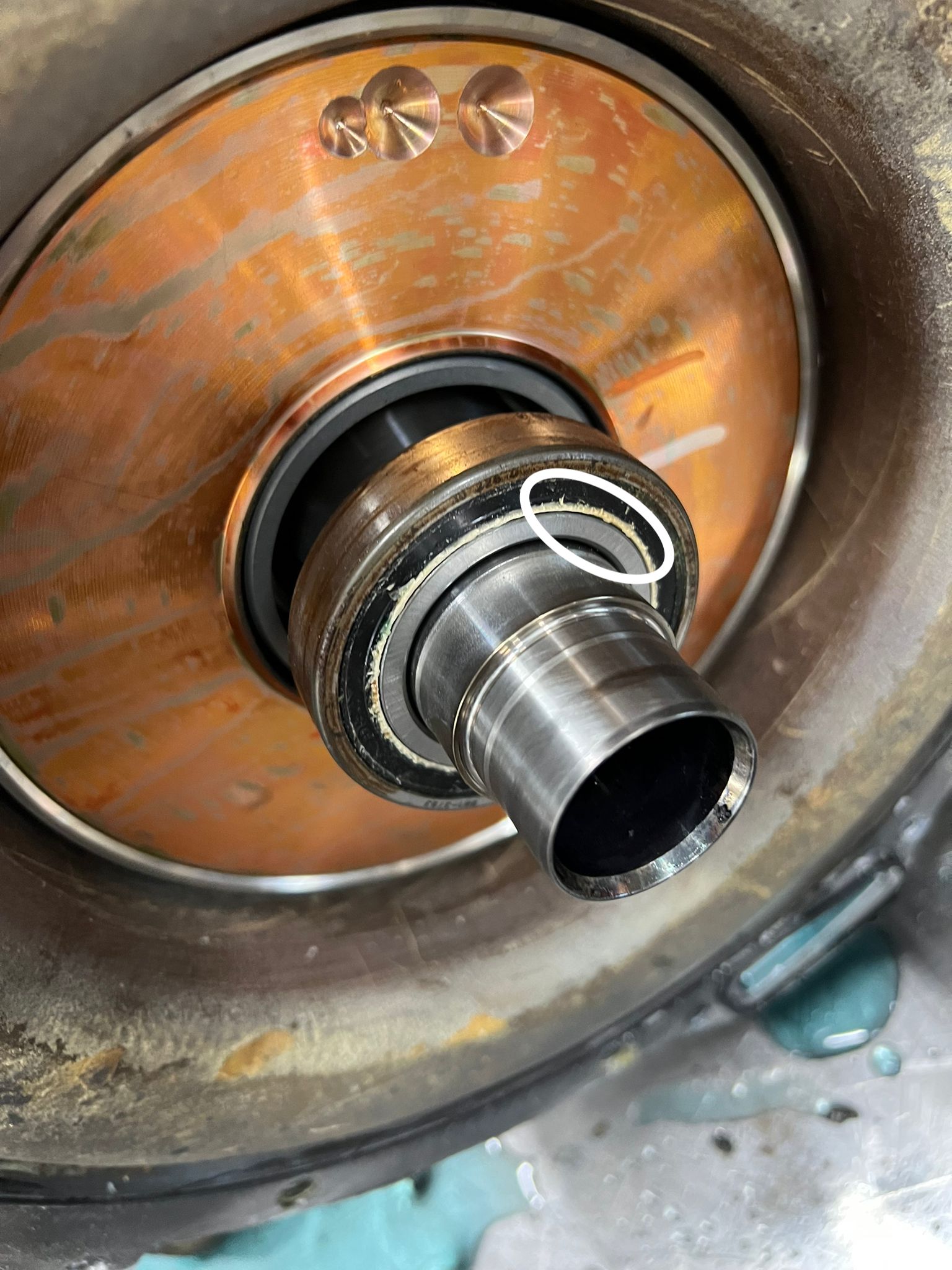

Das Pfeifen ist mit großer Sicherheit ein defektes Lager, kann ich aus Erfahrung berichten.
Siehe Motor:
Die DU in meinem 14er wurde mit zunehmenden Tempo zunehmend lauter, das war ein Jaulen. Finanzamt war die DU auf der Autobahn bei 120-130 erledigt, ich hatte gerade aus einer Baustelle herausbeschleunigt. Das Jaulen fing sehr leise bei 160-170 tKM an, Schluss war bei 225 tKM.
Das abgebildete hintere Lager mach die Probleme. Auf dem Bild sieht man schon das das Fett aus dem Lager austritt.
