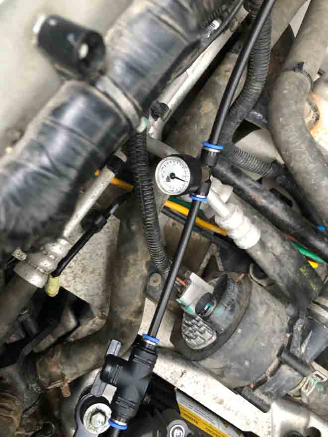

Ein Manometer mit Absperrventil zwischen Kompressor und Vorratsbehälter einbauen.Das Gleiche nochmal zwischen Kompressor und Regelventil einbauen.
Somit kann man den Fehler weiter einkreisen. Bei mir war es dann der Kompressor selbst der über die Membran zur Aussenluftansaugung undicht war.

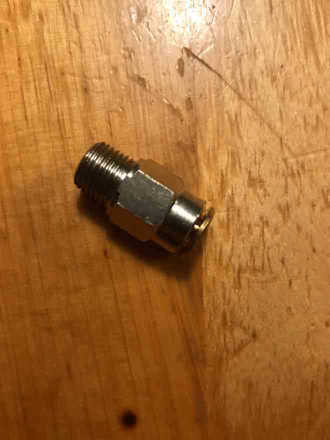

Als Tip: ich verwende Hochdruckanschlüsse ( bis 250 bar) bei denen der Schlauch nur gesteckt wird. M10 x 1,0 .
Das ermöglicht mir dann, einen normalen Druckschlauch für 1.- € den Meter zu verwenden und spart somit viel Geld. Das empfehle ich übrigens auch für Federbeine, die neu eingebaut werden.

Danke für den Bericht, das wird sicher einigen helfen und auch die Angst vor dem System nehmen. Bei mir tritt bei Temperaturen unter Null Grad Celcius ab und an auch mal der Fehler „Kompressor der Luftfederung deaktiviert“ auf, weiterhin sehe ich im Servicemode auch im Winter den Fehler „Undichtigkeit im Luftfedersystem erkannt“, damit kann ich im Moment noch leben, da ich noch keine Einschränkungen beim Fahren habe. Die Anschlusskupplungen kann man eins zu eins tauschen? Woher hast du die bezogen? Die Absperrventile, Schlauch und Manometer auch von dort? VG, Lutz

Die Teile habe ich von der Firma CNCTEC. Alles Artikel unter 3.- €
