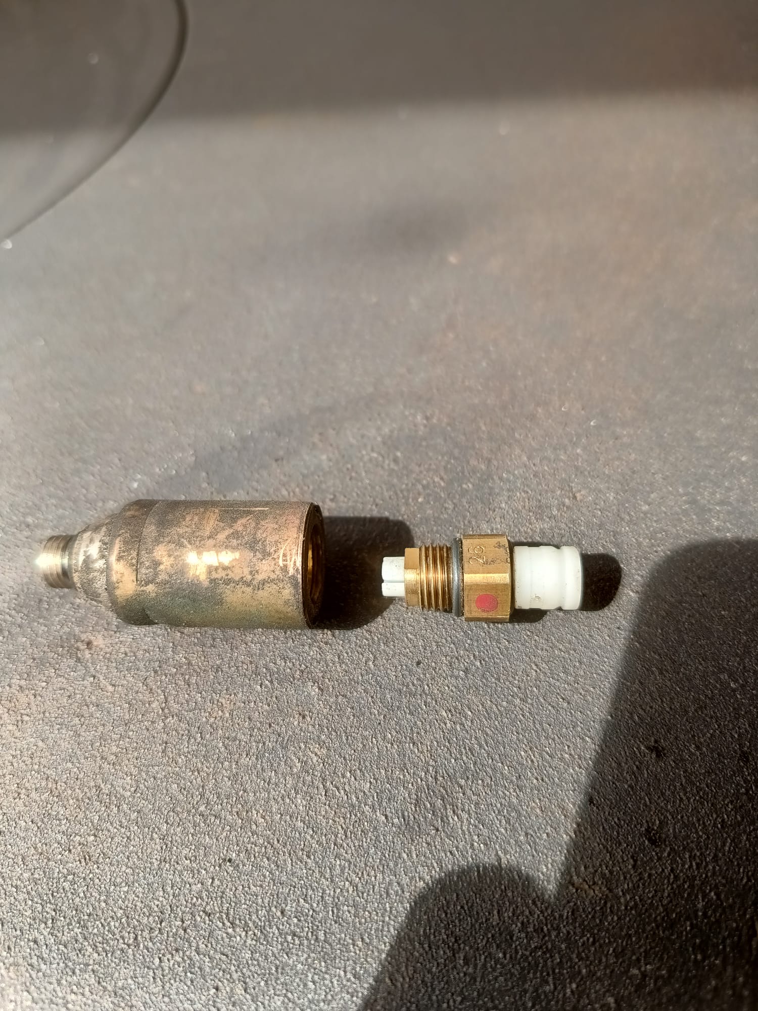

Weiss jemand wieviel Druck das Resthalteventil hält am Luftdämpfer? Ich hatte einen vorderen Dämpfer ausgetauscht und das erste Ventil ist halt entfernt. Den Stossdämpfer kann ich mit dem Körpergewicht noch eindrücken. Beim entfernen des Resthalteventiles entwicht nur noch bedingt Luft.
Bei einem hinteren Stosstämpfer dachte ich erst der wäre fest, als ich den ausbaute. Erst als ich das Resthalteventil öffnete entwich sehr viel Luft, so dass dieser Stossdämpfer sich auch wieder eindrücken lies. Ich vermute daher das ein Resthalteventil nicht mehr richtig arbeitet und würde dies gerne testen und mir eine externes Luftprüfsystem aufbauen. Hab ja nun 2 Stossdämpfer mit den Ventilen ausgebaut hier stehen.

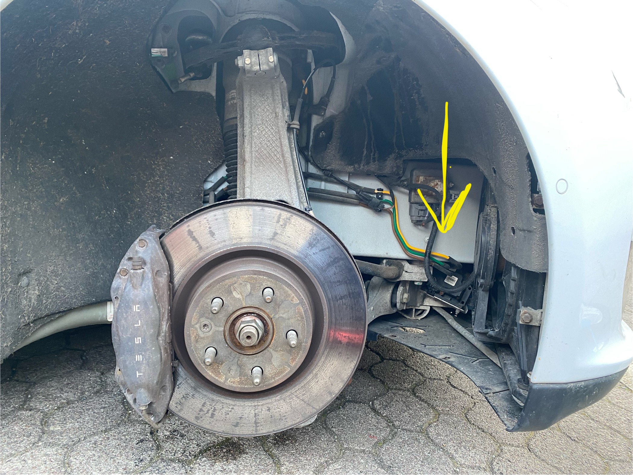

mein MS aus 2015 verliert vorne rechts in wenigen Stunden komplett die Luft im Aufbockmodus. Ich kann ein Zischen hören. Offenbar kommt es nicht vom Federbein selbst, sondern weiter innen wenn man die Druckschläuche verfolgt.
Ist es normal, dass Luft abgelassen wird, sobald ich etwas auf die Schläuche drücke an der markierten Stelle? Drücke ich damit gegen ein Ventil? Also muss das so sein?
Soweit ich weiss sollte es eine durchgehende Verbindung zu dem Verteilerblock sein…also nicht normal. Ich vermute damit hast Du dann auch schon den Fehler eigentlich erkannt und gefunden. Du hast ja auch schon die Abdeckung / Radkasten entfernt. Ich kann bei mir aktuell nicht sehen ob es bei mir diese Eckverbinder an dem Ende gibt.
Danke.
Wie muss ich dann weiter vorgehen?
Geht das dann noch ohne Hebebühne?

Die Druckleitungen sind undicht - die grüne hat gleich 2 größere Löcher und die braune ist zumindest etwas angeraut. Beides oberhalb des Kompressors - offenbar hat der durch die Bewegungen daran gescheuert (müsste da nicht irgendein Schutz dazwischen sein um dies zu verhindern?)
Wenn ich es recht sehe, führen gelb, grün und braun gemeinsam rechts nach hinten und können nur durch Ausbau der HV-Batterie getauscht werden. Damit kann ich es nicht mehr stationär selbst auf dem Hof tauschen.
Das defekte Stück rausschneiden und mit Verbindern für Druckluftleitungen ein neues reinsetzen.
Eine HV-Batterie muss dafür nicht runter.
Das sehe ich auch so rausschneiden verbinder rein und fertig.
