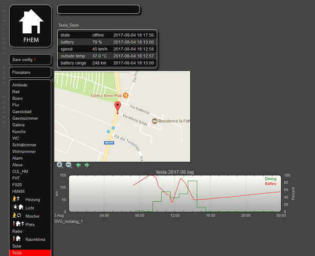

Anbei mal mein Tesla Dashboard:
Die Grafik zeigt gefahrene Kilometer pro Stunde und Akkustand.

Wie hast du das mit der Karte gemacht?
Das ist ein Weblink mit Google Maps.
define wltesla weblink
htmlCode {'<div style="width: 400; overflow: hidden; height: 300px;"><iframe src="https://www.google.com/maps/embed/v1/place?key=MAPS-KEY_k&q='.ReadingsVal('5YJSA7E27HF18','position','').' " width="480" height="480" frameborder="0" style="pointer-events:none; border:0; margin-top: -100px; margin-left: -30px;"></iframe></div>'}
