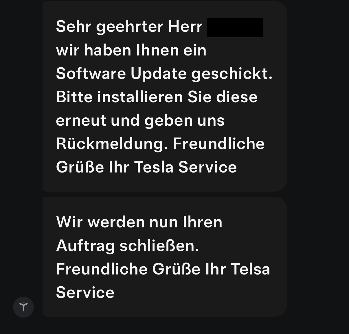

Also das Problem scheint Tesla zu kennen. Sie haben mir das Update 2025.20.3 nochmals heute aufs Auto geschickt. Installation lief soweit wie bisher immer ohne Auffällligkeiten durch und mal gucken wie es sich nun so verhalten wird. Seitdem Update scheint wieder alles gut zu sein.

205.20.3 - Update nochmals erhalten

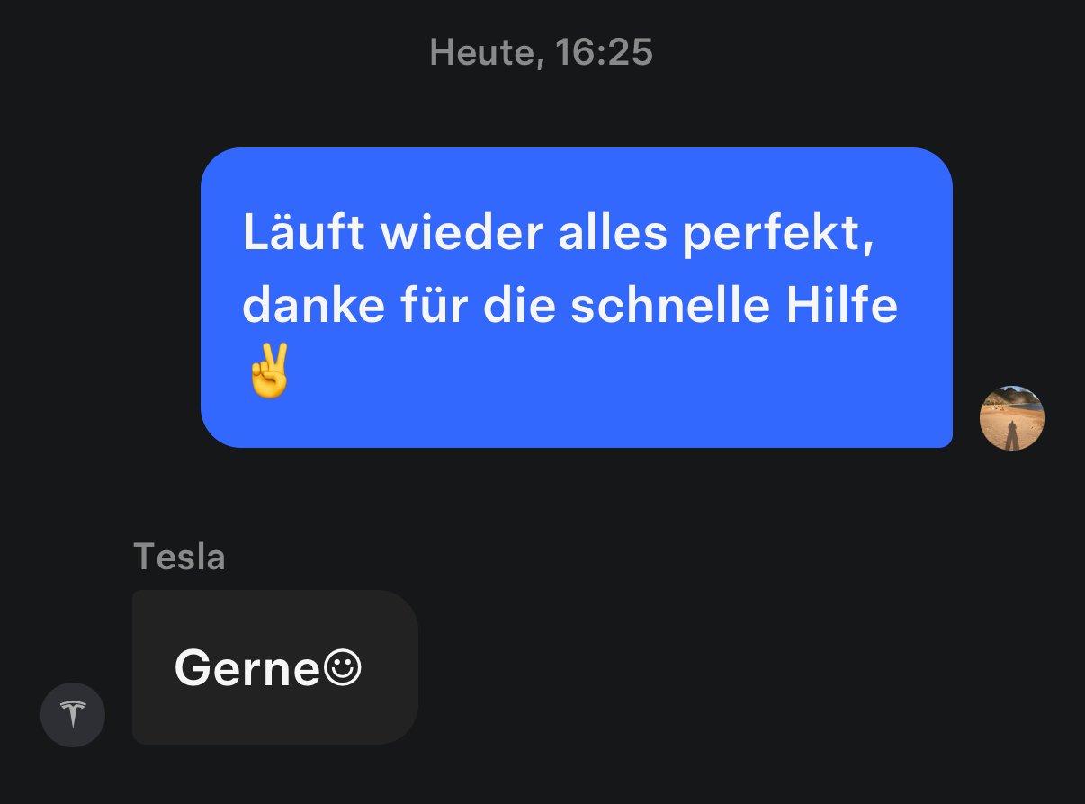

Seitdem ist wieder alles gut. Auf mein Ticket hat Tesla Instant reagiert.
