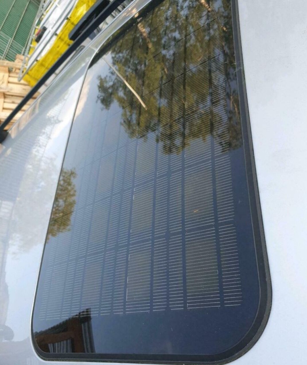

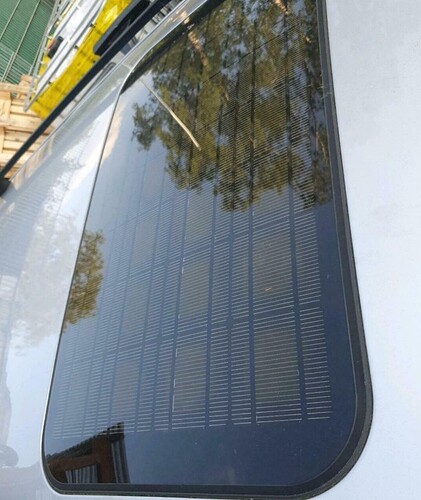

Vielen Dank schon mal für die Antworten. Ich sehe, es wird schwer. Ich dachte nur, wenn es Fahrzeuge mit Solar im Dach geben soll (z.B. Fisker Ocean), sollte das mit dem Tesla auch möglich sein. So wie ich das sehe, hat das mit einfachen Mitteln noch nicht hin bekommen.
Da ist was in Arbeit:
Finanziell wird sich das wahrscheinlich nie lohnen (vorausgesetzt die bringen das überhaupt zur Serienreife), aber für „Off-Grid-Idealisten“ ist das doch eine halbwegs elegante Lösung…
Hier habe alle Herausfoderungen aber auch einige Lösungen beschrieben:
Nur weil ein Solardach im Auto verbaut ist muss es nicht sinnvoll sein. Beim Fisker eher ein Marketing Gag, sonst wüsste ich kein anderes Auto.
Den VW Passat 3BG konnte man vor über 20 Jahren mit einem Solar-Schiebedach bestellen welches die Innenraumlüfter mit Strom versorgte und so im Sommer den Hitzestau vermeiden konnte.

Das Schiebedach hatten ja mehrere Autos, zähle ich aber nicht. Als ehem. Fisker Ocean Fahrer behaupte ich einfach mal, dass sowas nichts bringt:-)
Oh, warum ehemaliger?
Und was hat das Dach wirklich gebracht? Wie viel Wp waren es? 300 oder weniger?
Solange Tesla den „Auto ist an 200-300W“ Verbrauch nicht reduziert bleiben Solardäche nur ein nettes Gimmik.
Damit so ein Dach etwas bringt, mal angenommen 600Wp sind statt dem Glasdach möglich, also real eher 400 W im Sommer, dürfen keine 200-300 Watt einfach so verbraucht werden.
Die komplette Energie muss in den Akku gehen.
Mal angenommen im Sommer, bei stabilen 400W und 8h Sonne könnten so sogar 3,2kWh erzeugt werden. Abzüglich Wandlungsverlusten (auf 400V Batteriespannung), sagen wir mal 5% => ca. 3 kWh könnte man im Sommer nachladen.
So könnte man zumindest Klimaanlage damit laufen lassen.
Im Winter wäre der Ertrag eher 0.
Alles nur Spielerei :smiley:
