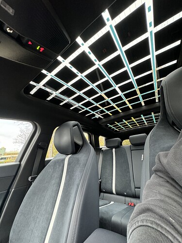

Die Software des Ocean war so schlecht und damit auch die fehlenden Funktionen. Die sind heute nicht viel weiter….
Selbst wenn der Ocean den ganzen Tag in der Sonne stand merkt man da überhaupt nichts. Die PV Patterns werden auch nicht die leistungsfähigsten sein und die Sonne steht ja auch nur im seltensten Fall mittig am Himmel.
Aber, sah schon schick aus…
Und man bedenke: 2qm Solarpanel guter Effizienz bringen bei senkrechter, knalliger Sonne 400-435 Watt. Jetzt überlege wieviel Fläche das Solardach hatte, und was das flachliegende Solardach dann bringen mag. Werbegag…
Die Solarzellen auf dem Ocean sind wohl eher dazu da, dass sich die Batterie im Standby nicht so schnell entlädt.
