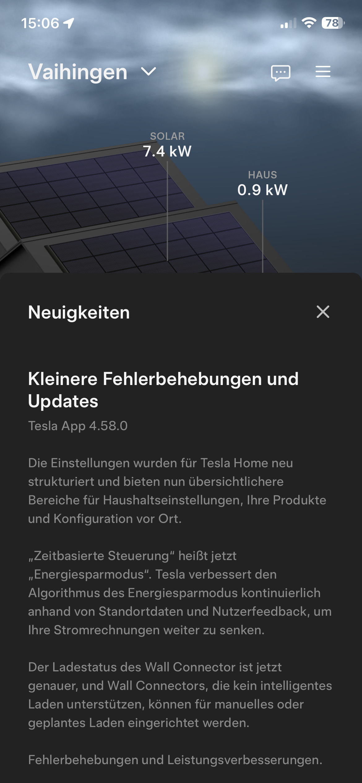

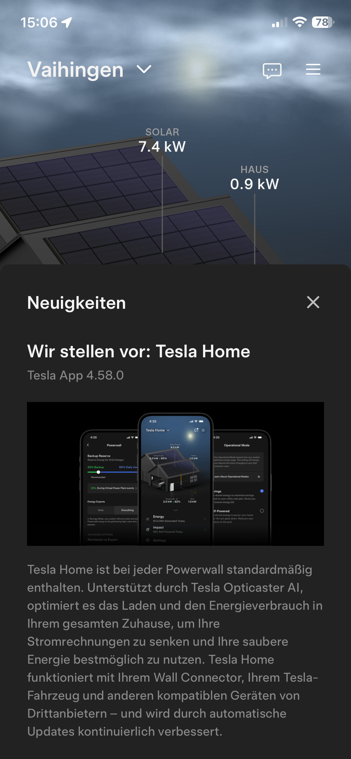

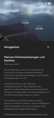

Tesla hat heute in der Tesla-App (ab 4.58.0) das Energiemanagementsystem (HEMS) Tesla Home für alle Powerwall-Besitzer freigeschaltet:
https://www.tesla.com/de_de/tesla-home
Gibt es irgendwo eine Beschreibung zu Schnittstellen zu anderen Systemen?

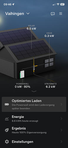

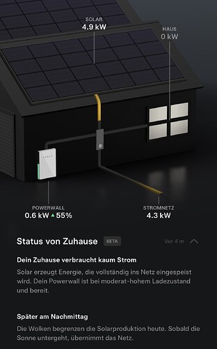

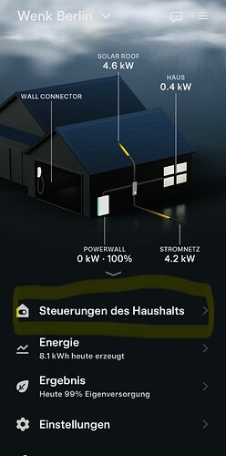

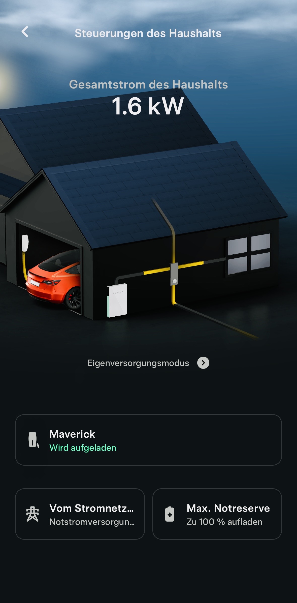

Aktuell pausiert der Ladevorgang meiner Powerwall bei 80%SoC um den Akku zu schonen:
Und es wurde neue Menüs bzw Untermenüs im Energy-Bereich eingeführt bzw. Punkte umbenannt :smiling_face_with_sunglasses: Insgesamt sehr gut, intuitiv & sinnvoll :+1:
Interessant! Davon ist in meiner iOS-App (4.58.6) derzeit noch nichts zu sehen.
Die Funktionen werden nicht bei allen Accounts gleichzeitig aktiviert. Kann also nicht nur von der App Version abhängen wann was bei wem auftaucht :wink:

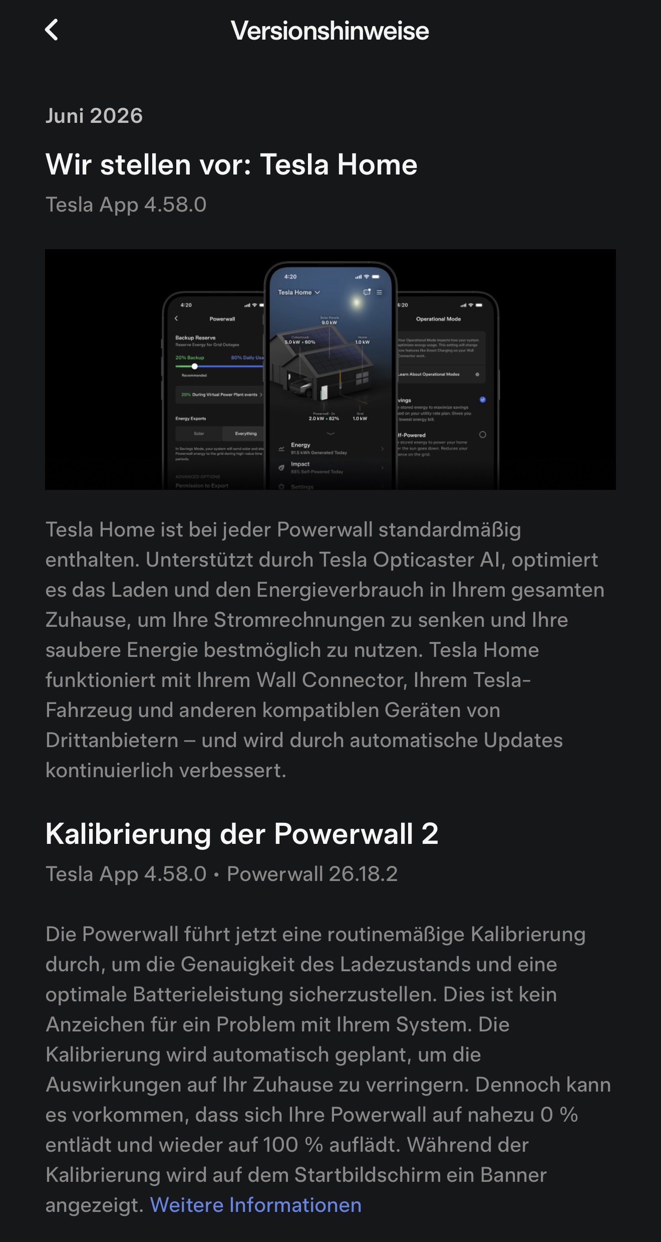

Diese Woche wurde die Version 26.18.3 installiert. Die neuen Versionshinweise ab Version 26.18.2 habe ich angehängt.

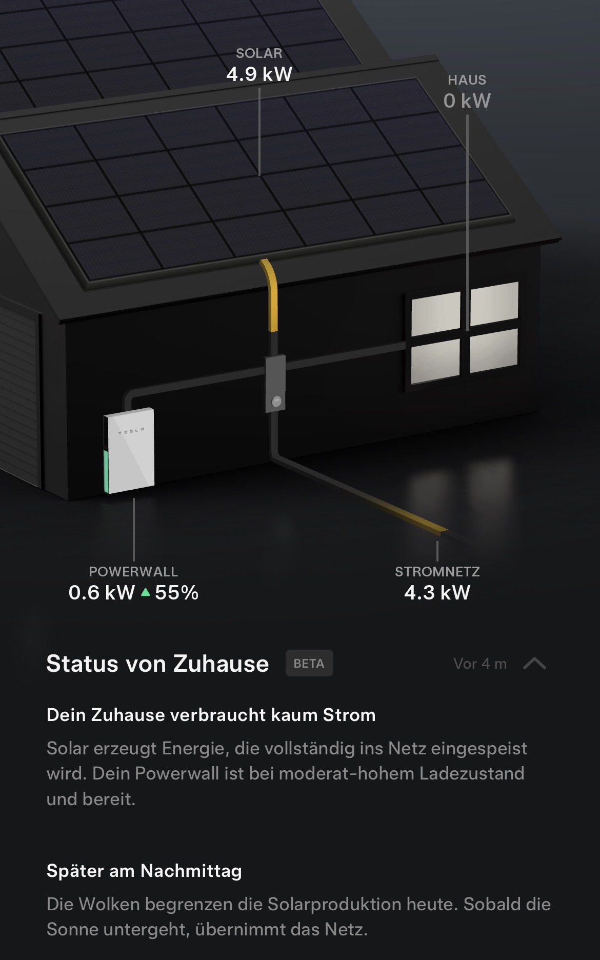

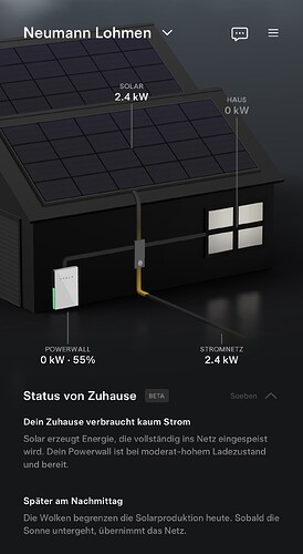

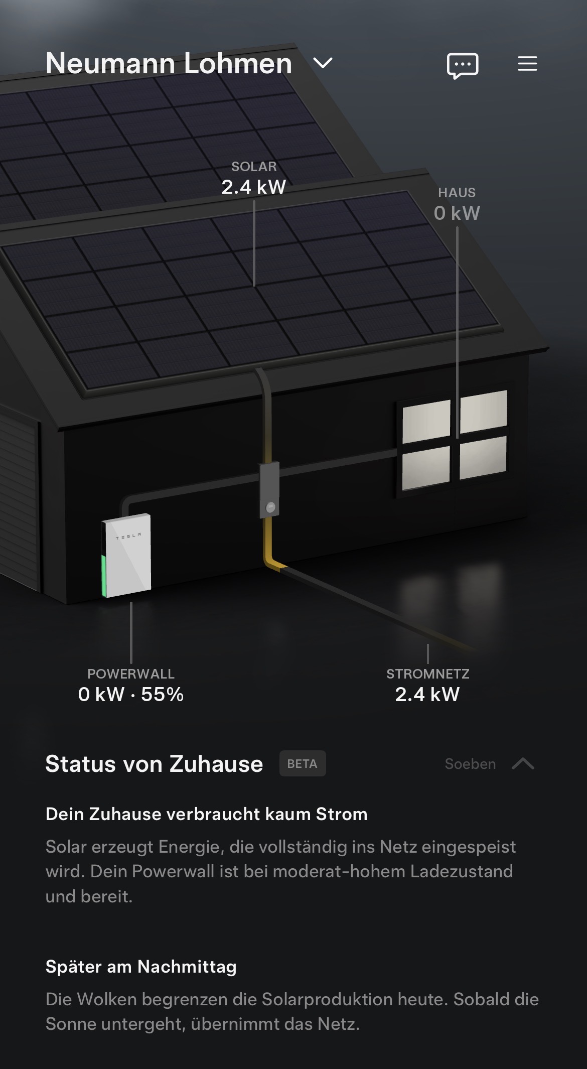

Jetzt 55% Akkustand aber 2,4 kW gehen ins Netz und nicht in den Akku
Vormittags hat der Akku trotz Überschuss entladen und ins Netz gespeist. Nachmittags hat er dann ab und zu angefangen den Akku zu laden
Oder jetzt lädt er sehr zaghaft…

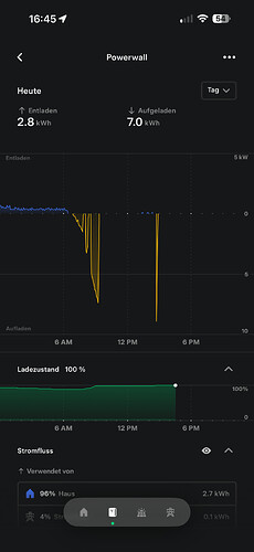

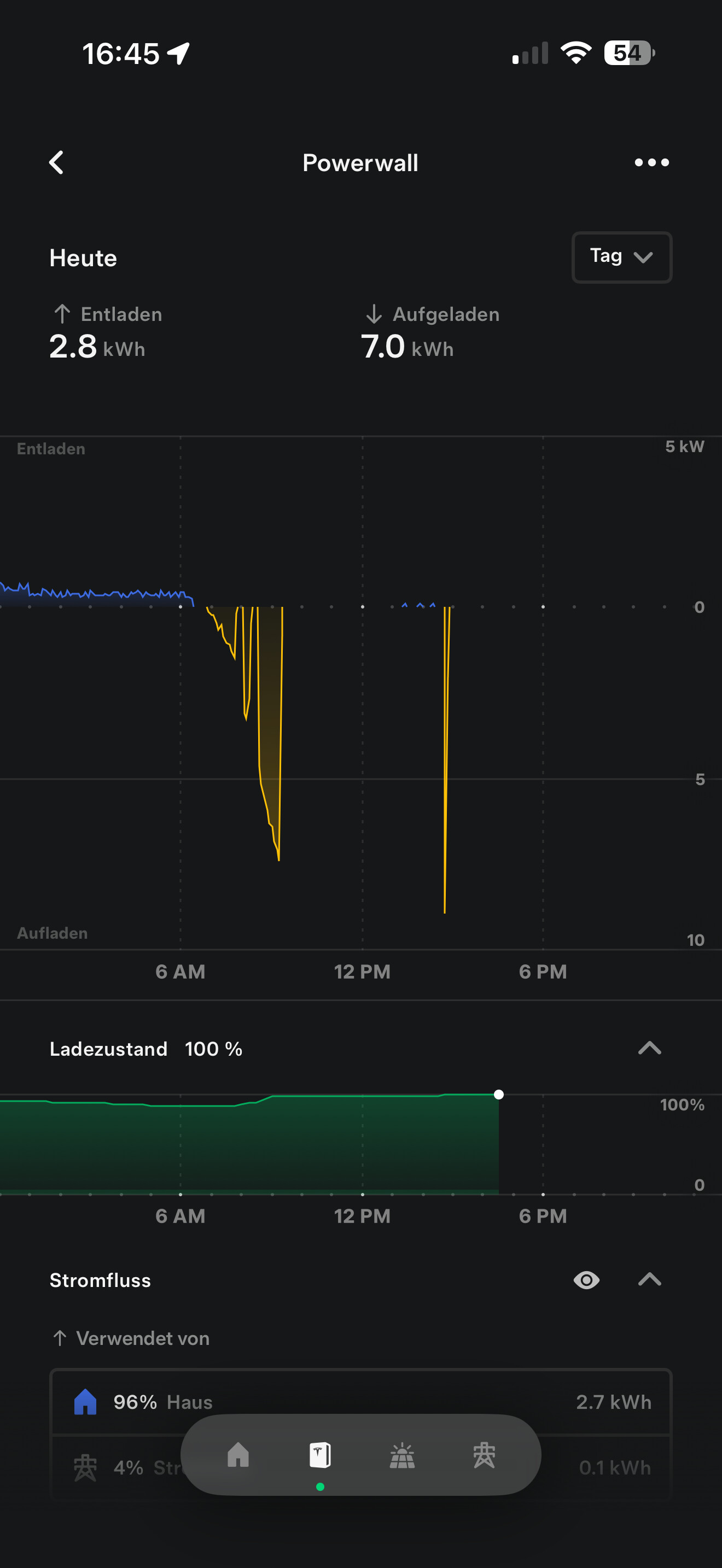

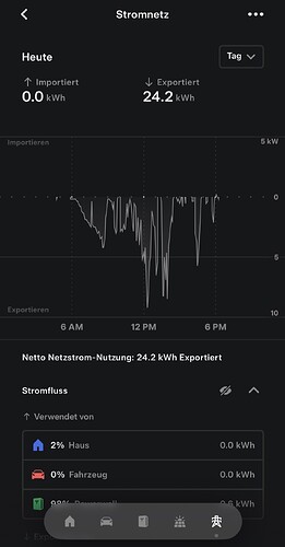

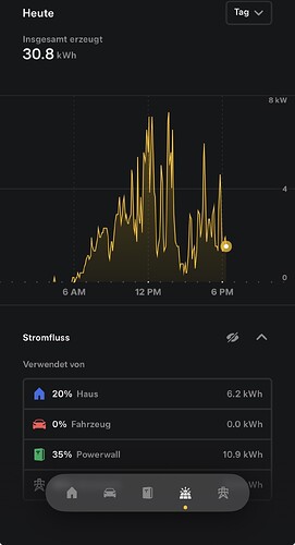

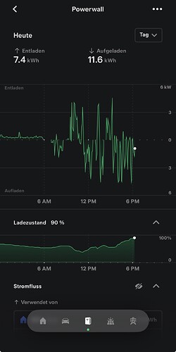

Meinte einen Screenshot des zeitlichen Verlauf, nicht Momentaufnahmen, Beispiel von mir des Batterie-Plots von heute (Version 26.18.3):
naja, Hier sieht Man das die PW nicht geladen hat und ich in der Zeit Strom verkauft habe.

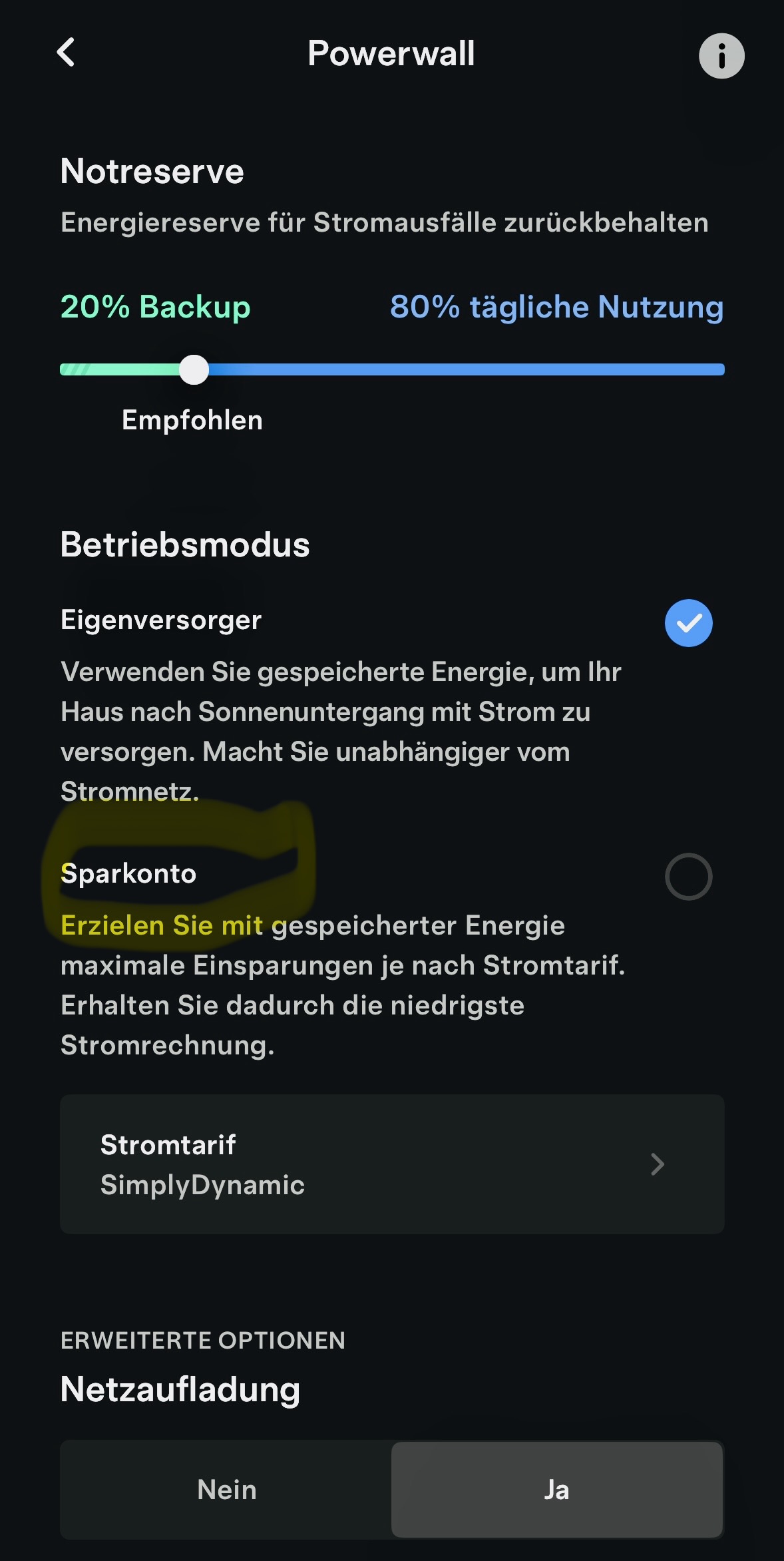

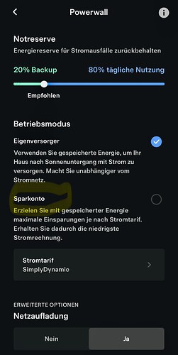

Welchen Modus hast du denn bei der Powerwall eingestellt? Eigenversorger oder Sparkonto?
Eigenversorger ist eingestellt. Bin gespannt was der Service dazu sagt

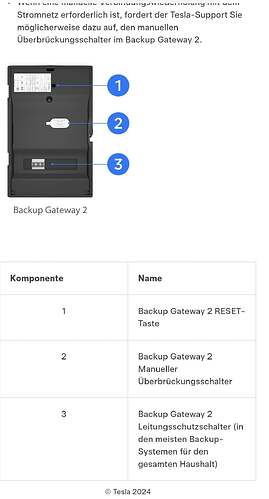

Powerwall stromlos weiß ich.
Aber Gateway? Wie geht das stromlos?
Sollte über die Sicherung gehen. Du hast eine Sicherung für die Powerwall im Sicherungskasten und dann kannst du mit drei weiteren Sicherungen die Energiemesszangen abschalten. Powerwall würde ich dann auch noch mal abschalten über den Schalter am Gerät

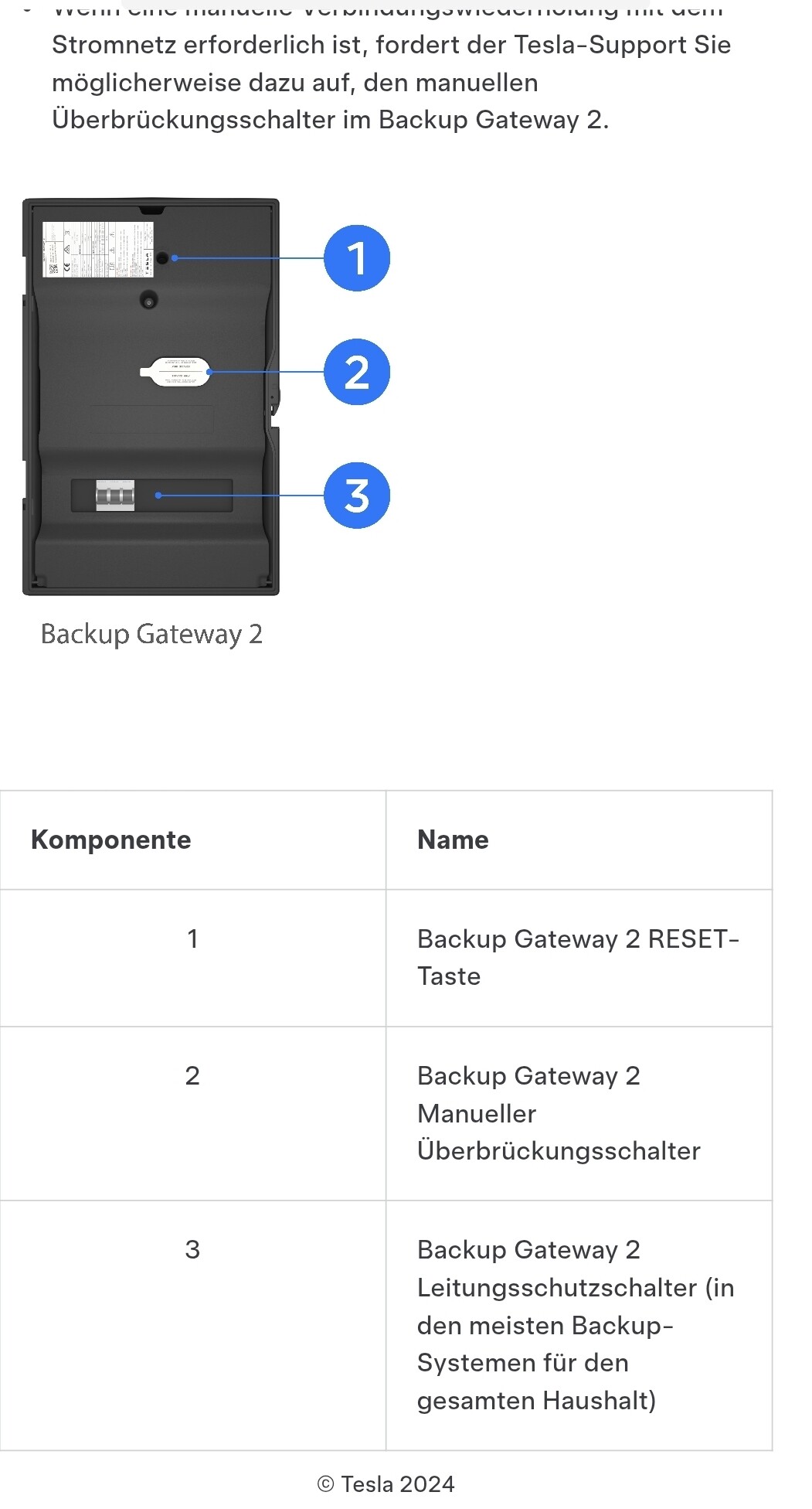

Mal ein Reset gemacht?
Ich habe ein altes Gateway 1. Keine Ahnung wie ich hier einen Reset machen kann.

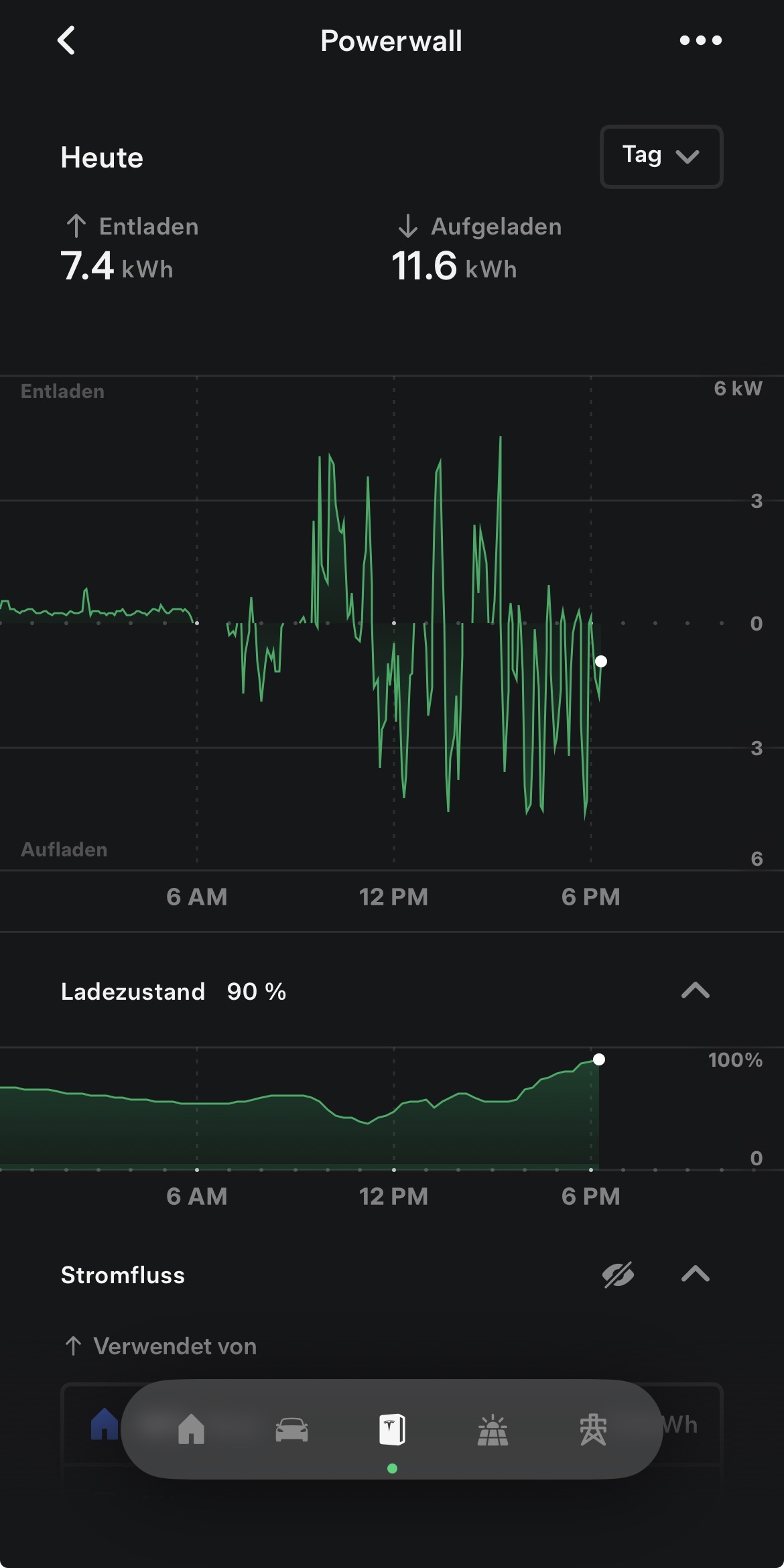

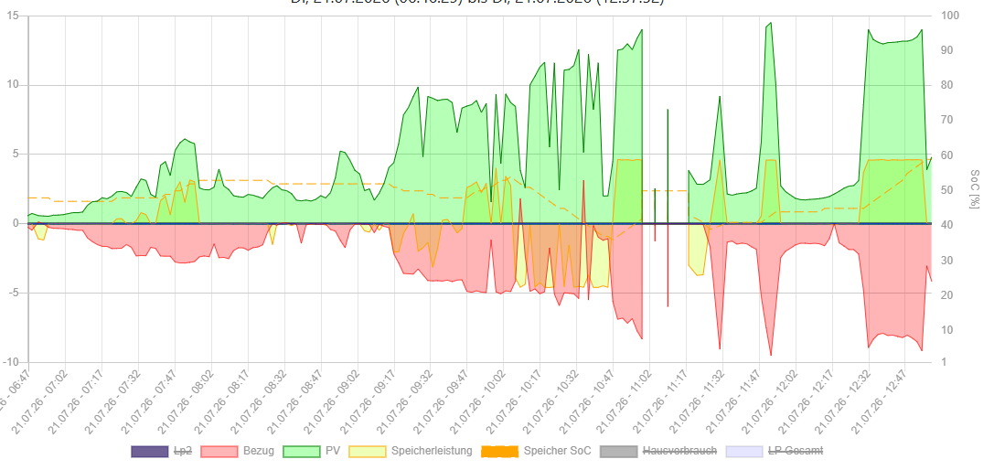

Hier die aktuelle Grafik (nach Stromlos + Neustart PW2). Es wirkt als wenn die PW2 nur lädt wenn sehr viel PV Strom vorhanden ist.
