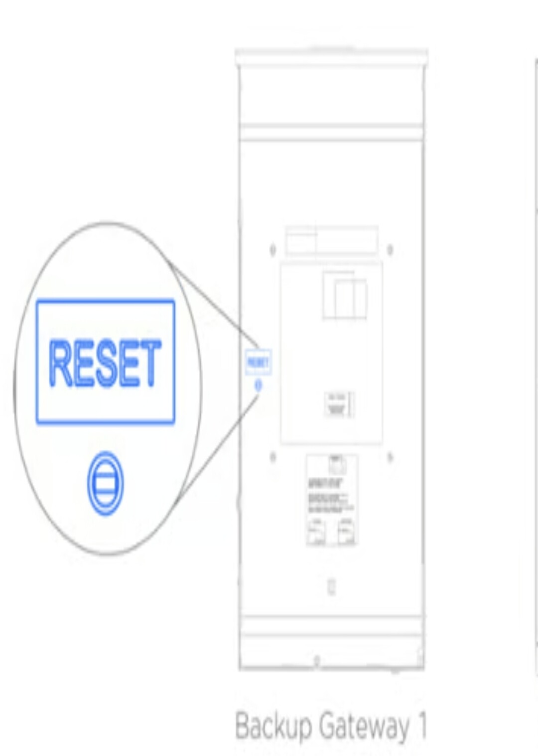

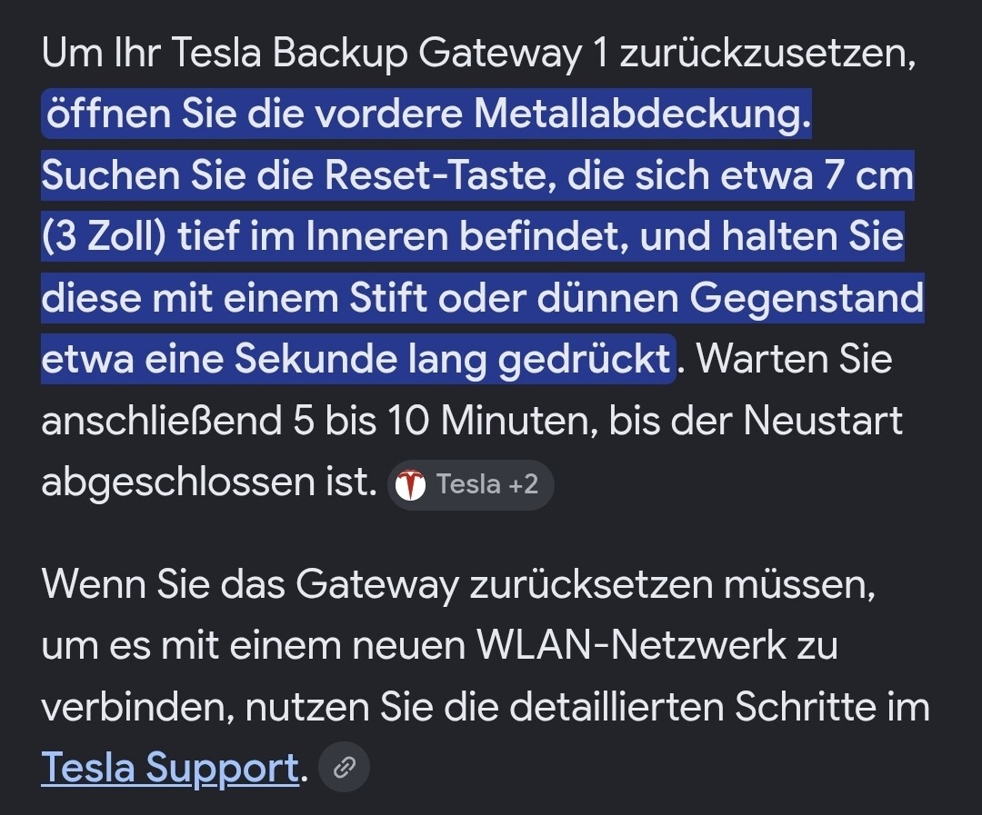

Alternativ: Das GW1 ist über einen Leitungsschutzschalter abgesichert. Ausschalten, 30 Sekunden warten, einschalten.

Ich habe einen Reset in allen Varianten gemacht. Probleme sind weiterhin vorhanden. Die Tesla Hotline hat sich das angeschaut und gemeint das der Installateur vorbeikommen muss. Nervt mich.
