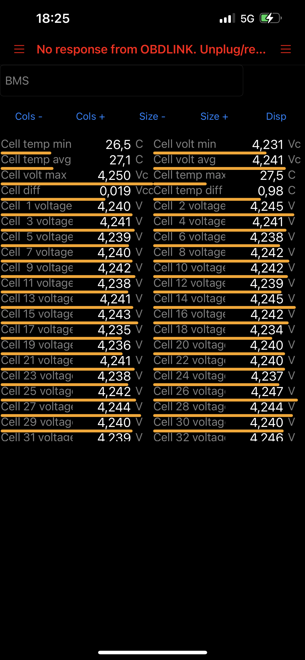

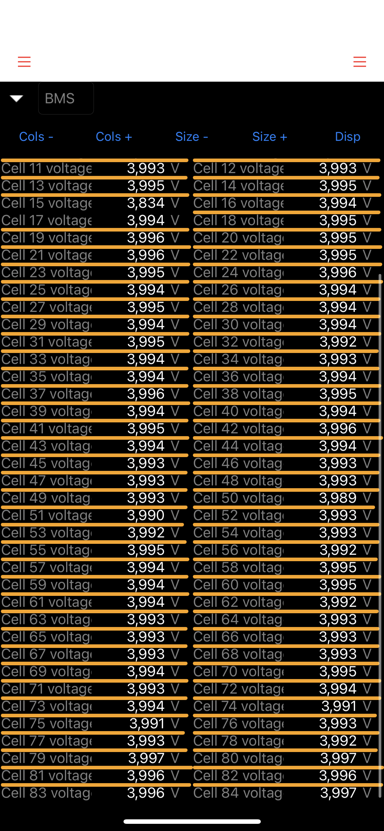

vor kurzem ist der Fehler in meinem Model S „bms_u018“ (Maximaler Batterieladestand reduziert. Fahren OK - Servicetermin buchen) erschienen. Daraufhin habe ich die Zellen ausgelesen und eine Defekte festgestellt:
Ich habe vor einem Jahr die Zellen ebenfalls ausgelesen - da war noch alles okay:
