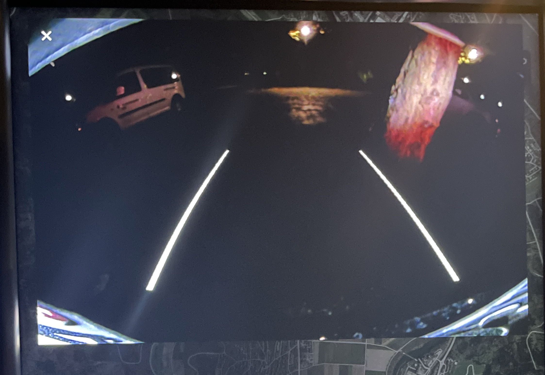

Beispiel hier auf dem Bild: hinter dem Fahrzeug hat es einen hohen Randstein und dahinter ein Gebüsch. Es ist einfach alles schwarz! Auch mit dem Bremslicht. Ohne Bremslicht sieht man gar nichts mehr.

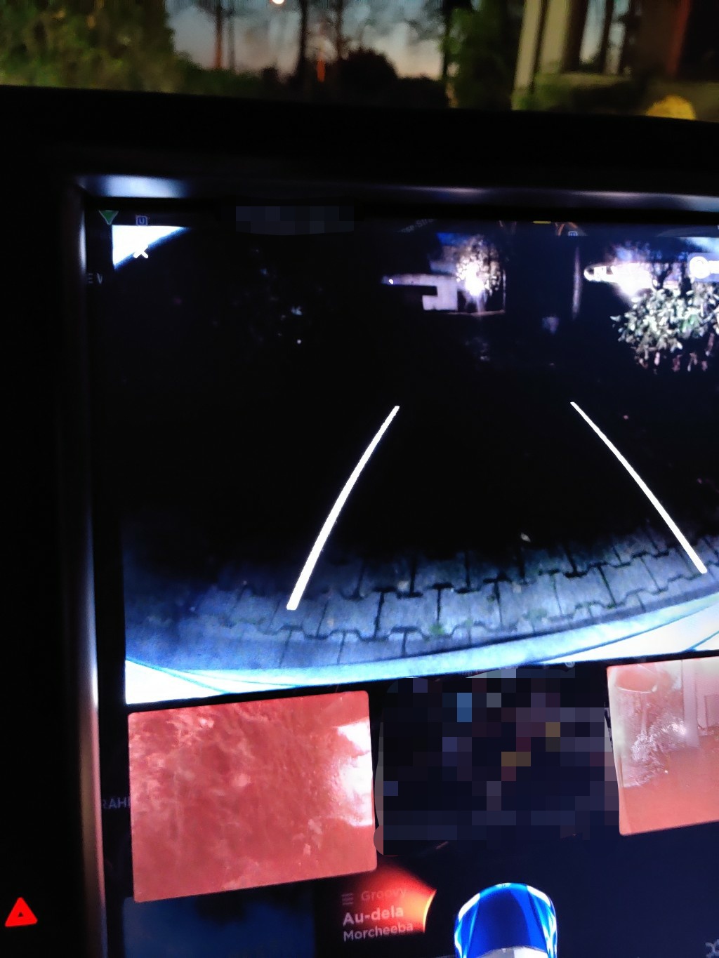

Hier ein Bild meiner Rückfahrkamera bei fast Nacht;

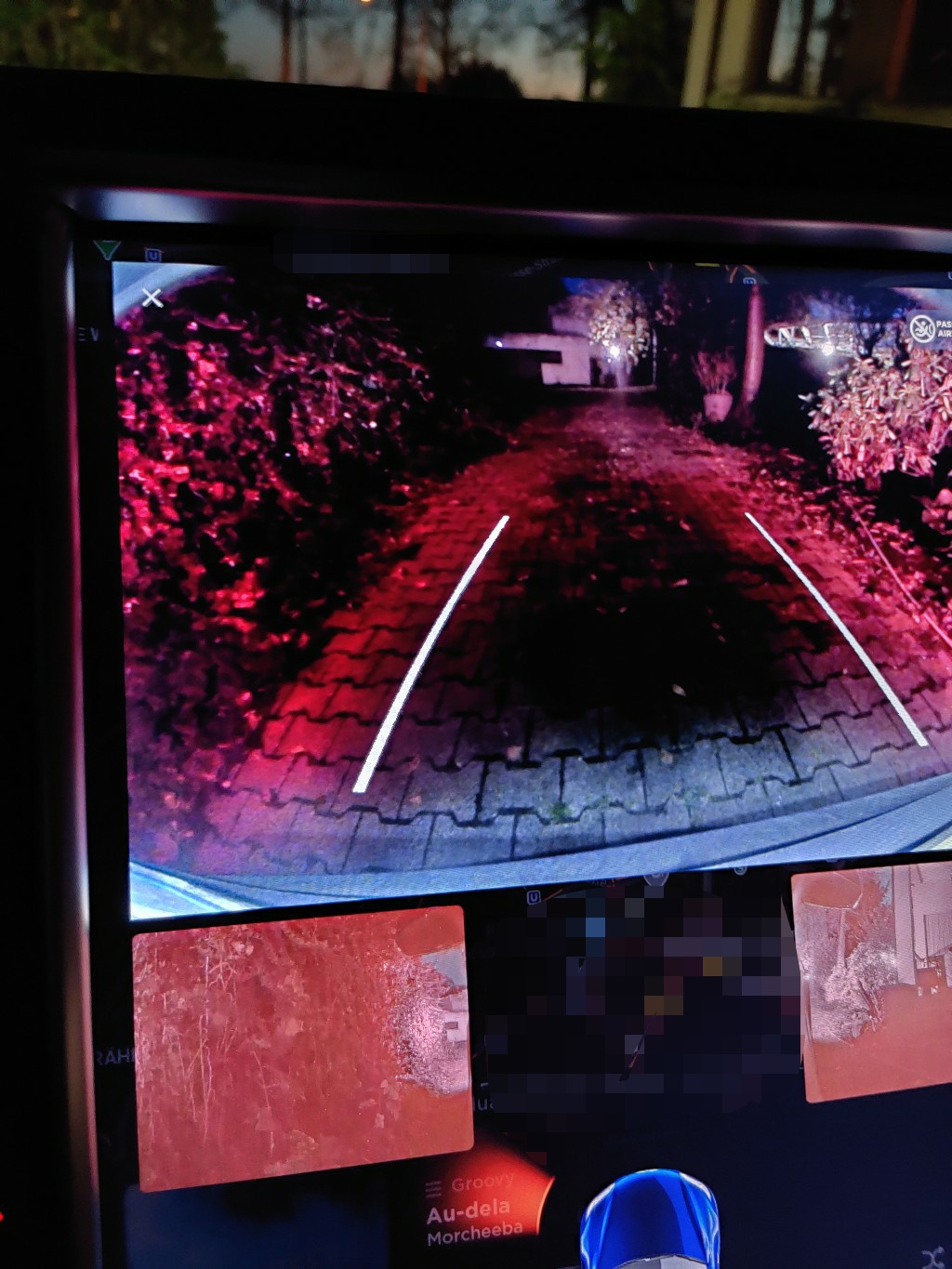

Und hier mit Zusatzbeleuchtung durch die Bremsleuchten;
Ist schon schlechter geworden, aber wenn man die Displayhelligkeit zusätzlich auf 100% hoch pusht geht es halbwegs. Aber wie immer, „bei einem 100.000€ Auto nicht akzeptabel, aber es interessiert sie nicht…“
Displayhelligkeit auf 100% habe ich auch versucht - aber ohne sichtbaren Erfolg. Du siehst hier wenigstens die Steine - bei mir ist nur schwarz. Vielleicht ist es bei einem AP2 oder AP2.5 besser als bei meinem AP1.
