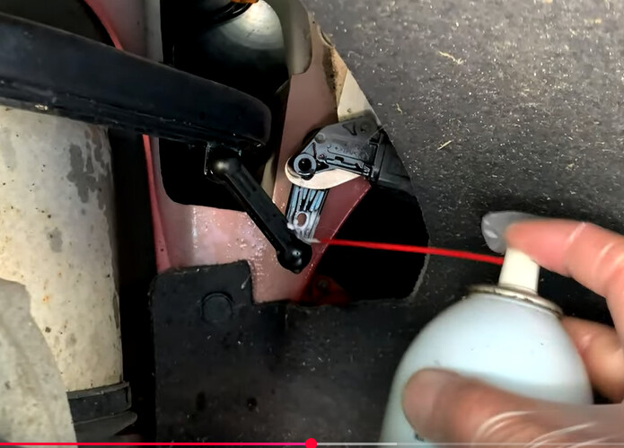

Ja, ich habe den Fehler seitdem ich meine vorderen Federbeine der Luftfederung gewechselt habe.
Nun habe ich dieses Video gefunden, der gute Mann sprüht die Gelenke des Höhensensors einfach großzügig mit Silikonspray ein:
Werde das die Tage mal versuchen und dann berichten.
:+1:
Habe ich anfangs auch so gemacht.
Hat sofort geholfen.
Dann, als ich an den Querlenkern dran war und diese ausgebaut habe und als ich merkte, dass die Sensoren teils im Weg sind und teils die Halterungen verbogen werden können: das geht sehr schnell und kann auch bei Dir die Ursache sein (neben der üblichen Verschmutzung), habe ich diese dann entfernt und vernünftiger behandelt.
Danach habe ich die Fahrhöhe „kalibriert“: geht aber nur mit MCU2, weil dort die Werte der Luftfederung zu sehen sind.
Beim MCU1 braucht man dafür leider die ToolBox.
Seitdem ist über 1 Jahr vergangen und dieser Fehler kam nicht wieder.
Beim saisonalen Radwechsel sprühe ich diese aber ordentlich ein…
