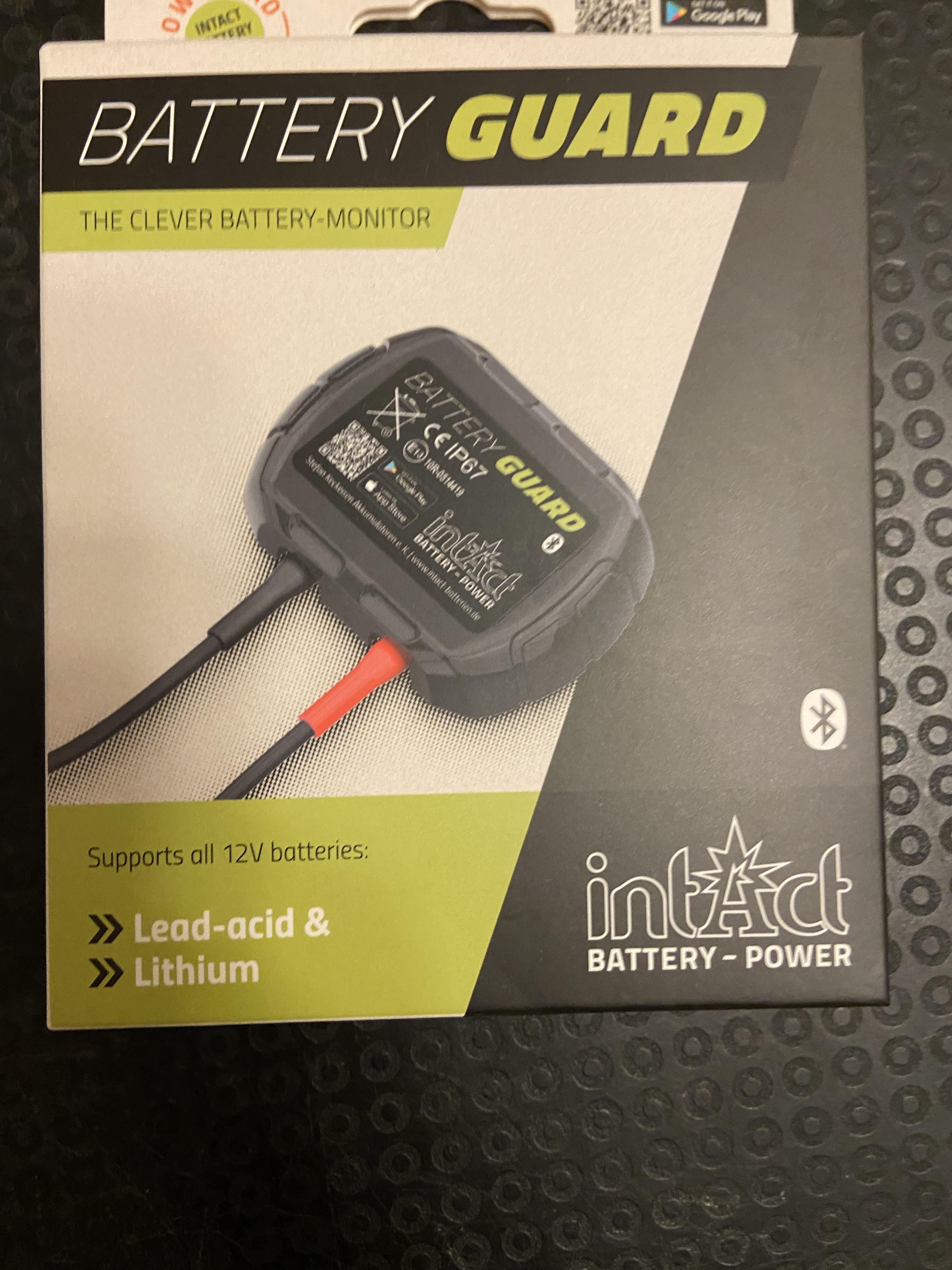

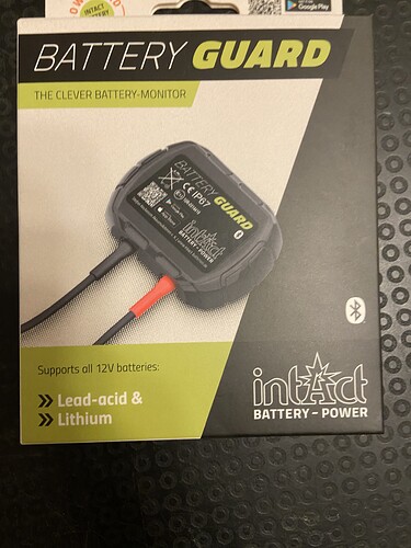

Ach @McYaYver , hast Du mich nicht nach dem 12V-Tool gefragt, wahrscheinlich in anderem Thread?
Das ist das, was auch @TeichMark verwendet.
Die Verpackung sieht so aus:
Kostenpunkt unter 25€ inkl. Versand in der E-Bucht.
