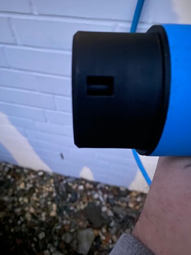

Ich habe folgende Lösung hier im Forum gefunden:
Hab letztens das Ergebnis gesehen (auch wenn ich dies nicht empfehle!!!), dass jemand den Stecker einer öffentlichen Ladestation mechanisch (recht grob) scheinbar bearbeitet hat (Aussparung in der äußeren „Plastik“ des Ladesteckers). Beim Verriegeln schiebt sich (ja nur) ein Metallstift in den Lade-Stecker (linke Seite?).
Der Ladestecker war so bearbeitet, dass diese Sicherung nicht mehr griff, da dann bis zum Rand „offen“.
Keine Ahnung, wie der Tesla reagiert, wenn du abziehst, ohne zu entriegeln. Merken wird der Wagen sicherlich, dass keine Ladestecker mehr gesteckt ist, wenn du dann einsteigst und ggf. los fährst.
Wie gesagt, keine Empfehlung…nur eine Beobachtung.

Viel wegnehmen muss man da in der Tat nicht (hab mir das gerade mal bei meiner privaten WB angesehen)…sind ein paar Millimeter bis zum Rand.
Habe aber auch gesehen (nie darauf geachtet), dass die Stecker scheinbar 4 „Löcher“ (oben, unten, links und rechts) für den Sicherungsstift haben.
Frage ist dann sicherlich noch, welche Seite Tesla nutzt. Vermutlich auch nur eine Seite.
Beim Smart ist es ein 2mm (?) Stift auf der linken Seite, der rausgeschoben wird (meine Frau kämpft manchmal mit dem Anstöpseln des Ladesteckers, bis ich dann sehe, dass die Verriegelung schon aktiviert ist - ohne Stecker in der Ladebuchse…dann muss man erst wieder entriegeln/Laden beenden, bis ein 2. „Versuch“ funktioniert).
Dann viel Erfolg - auf eigenes Risiko. :wink:

…also links hab ich definitiv mal einen Stift gesehen.
