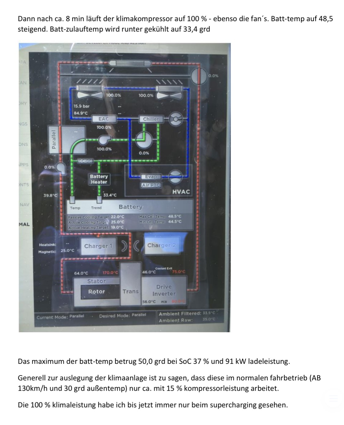

Genau. Und höhere Temperaturen treten beim Supercharging sehr wohl auf. Vor ca. 5 Jahren hat mal ein user (leider vergessen, wer das war) im Diagnostic Mode verschiedene Zustände der Anlage beobachtet und protokolliert. Da läuft alles auf Anschlag, Kompressor und beide Kühlmittelpumpen.

Ich würde nicht versuchen mit einem leeren Klimakreislauf an einen SuC zu laden. Er wird versuchen den Kompressor einzuschalten, durch das fehlende Kältemittel wirst du dir dein Klimakompressor ruinieren, das wird dann richtig teuer. Der Kompressor der Klima kühlt natürlich auch die Batterie.

Der Kompressor läuft sogar weiter wenn der Druck durch die Hitze so hoch steigt das der Kompressor nur mehr rattert. Das hört sich an als wenn einer ohne kuppeln versucht Gänge zu schalten.

Die Klimaanlage innen und die Batterie kühlt sehr wohl nur eine einzige Klimaanlage.
Bei meinem 90D ist auch nur ein Kompressor vorhanden.
