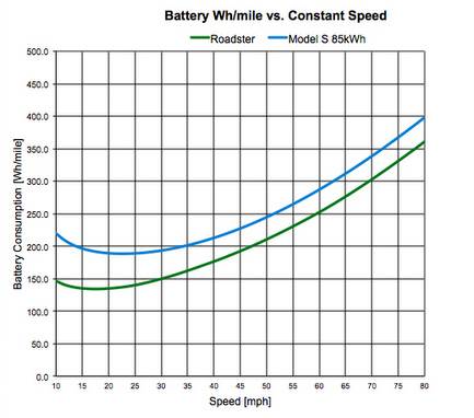

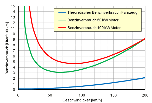

Das stimmt so nicht ganz. Es ist korrekt dass der Energieverbrauch (eigentlich die Leistung) quadratisch mit der Geschwindigkeit zunimmt, aber es gibt auch noch konstante und lineare Terme - die zumindest in den relevanten Geschwindigkeitsbereichen doch relevant sind.
Hier für ein Benzinauto mit zwei Motorvarianten (und Motorkennfeldern) durchgerechnet - aber die spezifische Gesamtenergie die man bei einer bestimmten (konstanten) Geschwindigkeit braucht, hat ebenfalls bei rund 70-80 km/h ein Minimum beim M3:
Auto-Geschwindigkeit-Benzinverbrauch_copy2
Edit: HIer ein Graph für Roadster vs. Model S:
Tesla-Verbrauch-zu-konstante-Geschwindigkeit

Nur dass es bei geringeren Geschwindigkeiten nicht so desaströs wird, wie beim Verbrenner, und der spezifische Verbrauch pro km bei insbesondere deutschen Autobahnen mit ständigem Bremsen und Beschleunigen, am höchsten ist…
