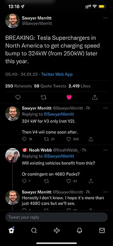

Ebenso ist die Ankündigung von Elon das die v3 auf 325KW angehoben werden sollen ebenfalls schon lange raus.

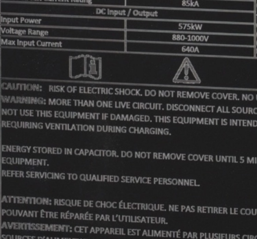

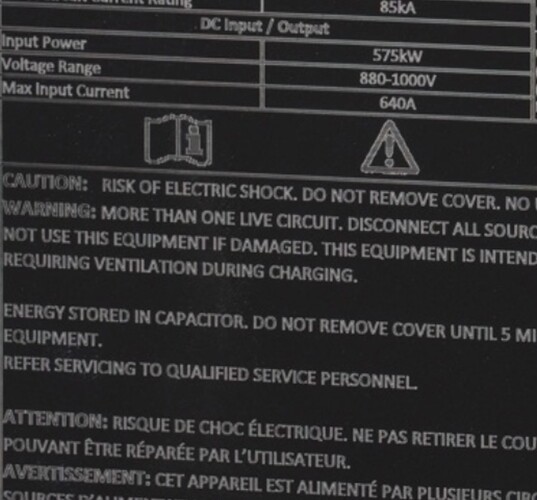

Hier das Vollständige Typenschild:
Den korrekten Wert findet man Rechts unter Post DC Output: 250kW so wie es auch allseits bekannt ist.
Lesen… Dort steht: „Input Power“, auch das hat nichts mit der Ausgangsleistung zu tun.
SuC V3 werden nicht ohne weiteres 325kW liefern.
Falsch, du hast nicht richtig gelesen. Da steht DC in & out. So wie Tesla die SuC auch im Einsatz hat. Deshalb auch die fetten weißen Kasten, die den Strom in DC umwandeln. Wieviel die letztendlich können ist entscheidend, da die Station selbst bis 575Kw Input (DC) = Output (DC) falls du es noch nicht verstanden hast zugelassen ist.
Das ist der Wert für die Interne AC/DC Umwandlung und gibt ja nicht den Maximalwert an, den die Station theoretisch abgeben könnte / dürfte.
Les du noch mal genauer da steht Input/Output. Wo du die 250Kw gelesen hast ist neben dem AC Eingang → Interne Umwandlung in DC :slight_smile:
Kuss Kuss Kuss Herr des Besserwissens😒 Zum Glück mach ich von jeder Info mittlerweile Screenshots so kann keiner im Nachhinein ankommen

Was du nicht Verstanden hast ist die Funktion der V3 SuC - es gibt einmal den Netzanschlusspunkt mit Sammelgleichrichtern und die separaten Dispenser. Der Leistungswert betrifft nicht den Dispenser sondern den Zwischenkreis… Bitte beschäftige dich erstmal mit den Grundlagen der SuC Funktionalität, bevor du selbst anderen Usern mangelnde Kenntnis unterstellst.
Auch nicht richtig AC/DC Wandlung geschieht bereits vor den Zwischenkreisen - 250kW ist die Ausgangsleistung der Dispenser.
Relevant ist hier auch der Max. Strom der Kabel.
Nein, das ist die Ausgangsleistung…
Klar Twitter weiß es natürlich. Jede Twitter Ankündigung hat sich mittlerweile bewarheitet. Deshalb fahren unsere Autos ja auch bereits seit drei Jahren voll Autonom :wink:

Korrekt, diese Angabe bezieht sich eben genau nicht auf die Leistungseinheiten
Hier wird wieder einmal mehr das Typenschild falsch interpretiert. Um es kurz zu umreißen:
Jeder einzelne AC-DC-Wandler kann 350kVA. Mehr nicht (und es wird auch beim V3 nicht mehr werden). Der DC Input/Output bezieht sich auf das gegenseitige Verschalten von weiteren AC-DC-Wandlern. Was normalerweise 3 Stk. (12 Stalls) mit jeweils 350kVA darstellt. Was mit den Verlustleistungen die kolprotierten ca. 1 MWh Gleichstromleistung von einem Kabinett (3 Stk.) von AC-DC-Wandlern kombiniert ausmacht.
Mehr geht physikalisch nicht. Sonst laufen sie außerhalb der physisch zulässigen Spezifikationen.
Was degegen geht, ist, dass der einzelne Stall kurzzeitig seinen CCS Stecker und Verkabelung mit 350kW belastet werden, solange die CCS-Norm damit nicht überschritten wird. Was vor allem die Temperaturkurven des Steckers und der Kabel betreffen wird. Das wird aber definitiv bedeuten, dass niemals mehr als 2 Stalls (eines 12erKabinetts aus 3 verschalteten AC/DC Wandlern), die vollen 350kW erhalten werden. Beim dritten werden es maximal 250kW sein. Vorausgesetzt die weiteren 9 Stalls sind leer.
Das ist, wenn ihr euch eingehend mit den Spezifikationen beschäftigt, was dabei herauskommt.
