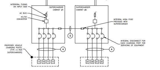

jetzt habe ich die Bestätigung:
https://ci.greenfield.ca.us/AgendaCenter/ViewFile/Agenda/_07072020-405
2 Schränke / 8 Stalls und nur 1000kVA (obwohl 2000kW bei 8x250kW möglich):

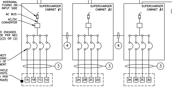

3 Schränke / 12 Stalls
Und nur 750kVA Trafo:
