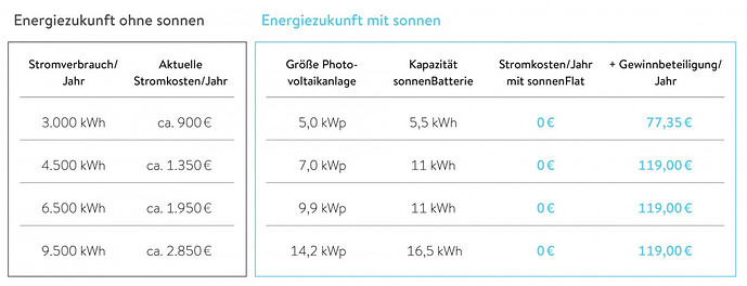

Wenn ich bei der Sonnen Flat eine Freistrom menge in dieser höhe angeboten bekomme dann rechnet sich das sehr wohl für mich auch weil ich dank Speicher deutlich weniger netzt Bezug haben werde. So profitiere ich dann vom Cash back.
Wer hat von euch aktuell eine Sonnenflat und wie sind eure Freistrommengen und eure PV Anlage dimensioniert?

Hi, ich habe eine 9,3 kwp und die 8,0 Eco mit 12 kWh. Sonnenflat ist 8000 - allerdings ist das noch die alte Flat (8000 Netzbezug und Eigenverbrauch). Aktuell habe ich aber noch kein Smartmeter verbaut (kann gerne so bleiben). Daher zählt der Eigenverbrauch noch nicht in die Flat.
Meines Wissens gibt es inzwischen eine neue Flat, die individuell kalkuliert wird.
Ja klick mal auf den Link „So funktioniert die Sonnenflat“
Deine Konditionen sind nicht mit den neuen vergleich bar.
Man bekommt keine einspeise Vergütung mehr. Dafür aber 24 Cent/kWh die man von seiner Freistrommenge nicht verbraucht hat zurück
@ All bei diesen Konditionen lohnt es sich sein Dach maximal mit PV zu bestücken da die PV unter 1000€ pro kWp (brutto) gefallen ist und die Einspeisevergütung immer weiter sinkt bin bei ca. 8 Cent. Wenn man Stromer hat ^,^
Wer nicht auf die Links klicken möchte:
Ja - in die Verlegenheit mit dem nicht verbrauchten Strom zu 0,24 komme ich nicht. Wärmepumpe, Haushaltsstrom, Autos laden. die 8000 gehen ganz locker weg
