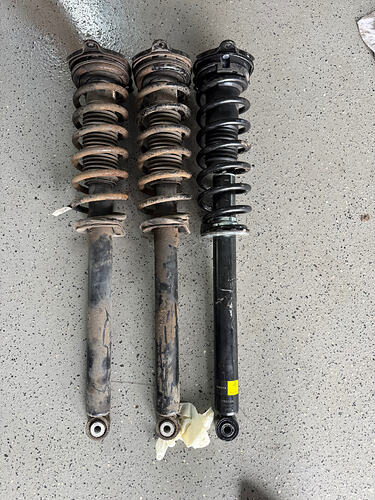

Ich hab heute also mit meinem Papa ein TriScan-Federbein (hinten) wieder ausgebaut und die Länge mit dem alten verglichen. Das alte ist 5-10 mm kürzer als das von Tristan.
Auf dem Bild liegen die Federbeine an der oberen Platte bündig, und die Kamera ist senkrecht über den unteren Dämpfer-Aufnahmen. Es lässt sich erahnen, dass das TriScan-Federbei etwas länger ist.
Testhalber habe ich dann das alte Federbein wieder eingebaut. Das Auto stand damit bei bei 44 cm, also etwa so viel besser, wie das alte Federbein kürzer ist. Die Federbeine scheinen also nicht der Grund sein zu sein. Also wieder den TriScan eingebaut. Beim zweiten Mal ging es dann auch schneller.
Und ich bin noch ein bisschen ratloser als vorher.

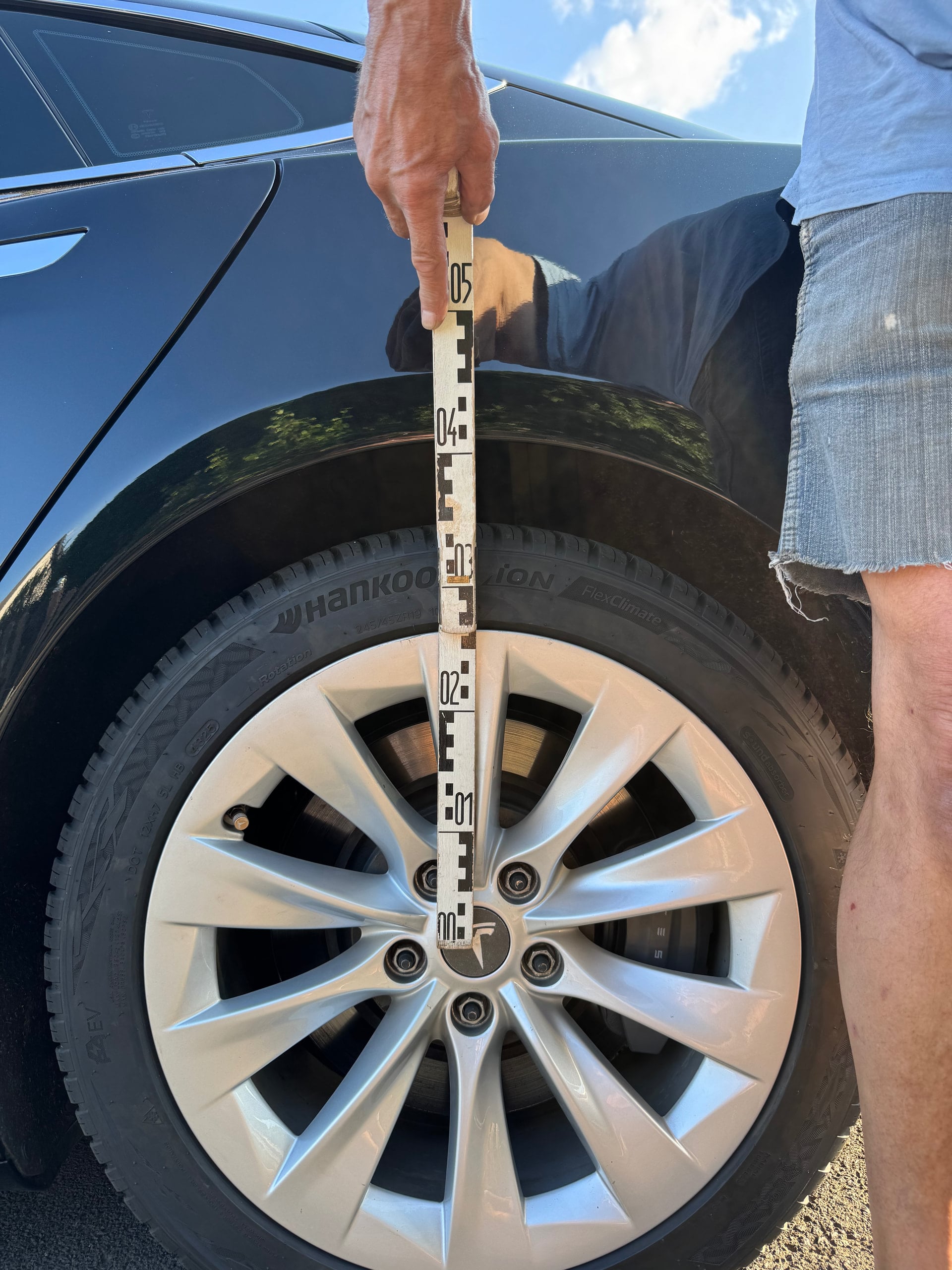

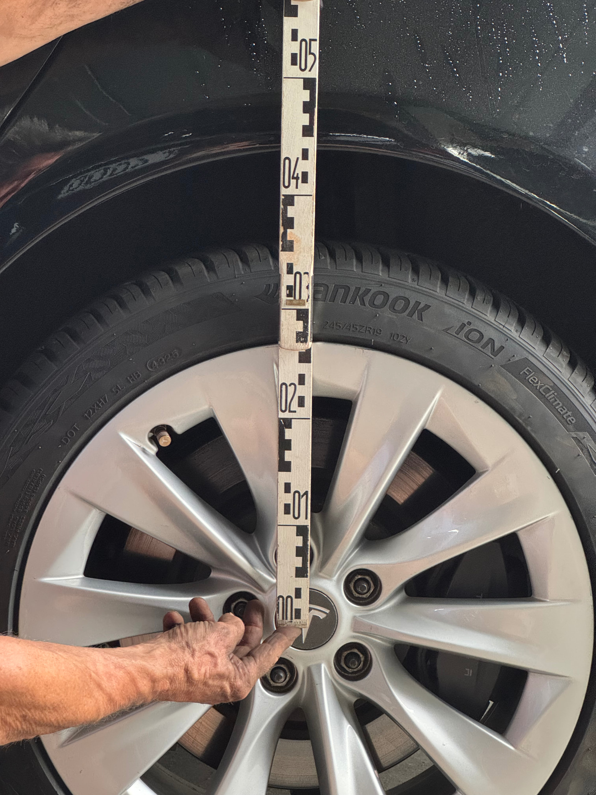

wir waren heute auf einer Scherenhebebühne, auf der wir die unteren hinteren Querlenker auf Blöcken absetzten konnten. Schon beim Lösen der Querlenkerschrauben ist uns aufgefallen, dass es deutlich hörbar knackt. Anschließend alles wieder mit den entsprechenden Drehmomenten angezogen, Reifen wieder montiert und siehe da: Das Auto steht deutlich tiefer.
Links vorher mit 44 cm, rechts hinterher mit 41 cm. Die verspannten Gummilager der Querlenker machen einen Unterschied von 3 cm. Die Fotos sind leider perspektivisch nicht perfekt, aber wir haben es ordentlich gemessen.
Jetzt wird also noch vermessen, und dann ist das leidige Thema endlich abgeschlossen.
Vielen Dank @Odenwälder für den regen Austausch und die Vergleichswerte!
Gerne doch :blush: Dafür ist das Forum doch da :+1:
Habe den Beitrag erst heute gelesen. leider weil ansonsten hättest du dir viel Arbeit ersparen können, die Querlenker sind immer erst am abgesenkten Fahrzeug festzuziehen.
Nicht nur, dass der Wagen höher steht, sondern die Gummis reißen dadurch auch viel schneller weil sie immer komplett verdreht belastet werden.
