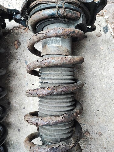

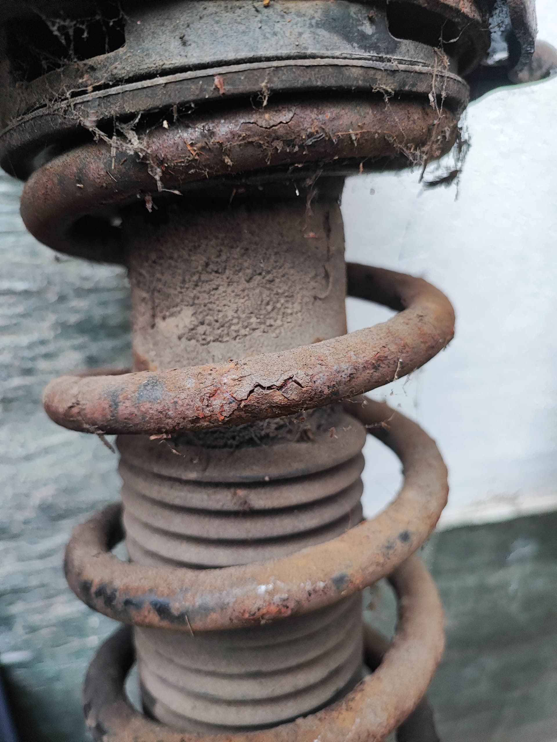

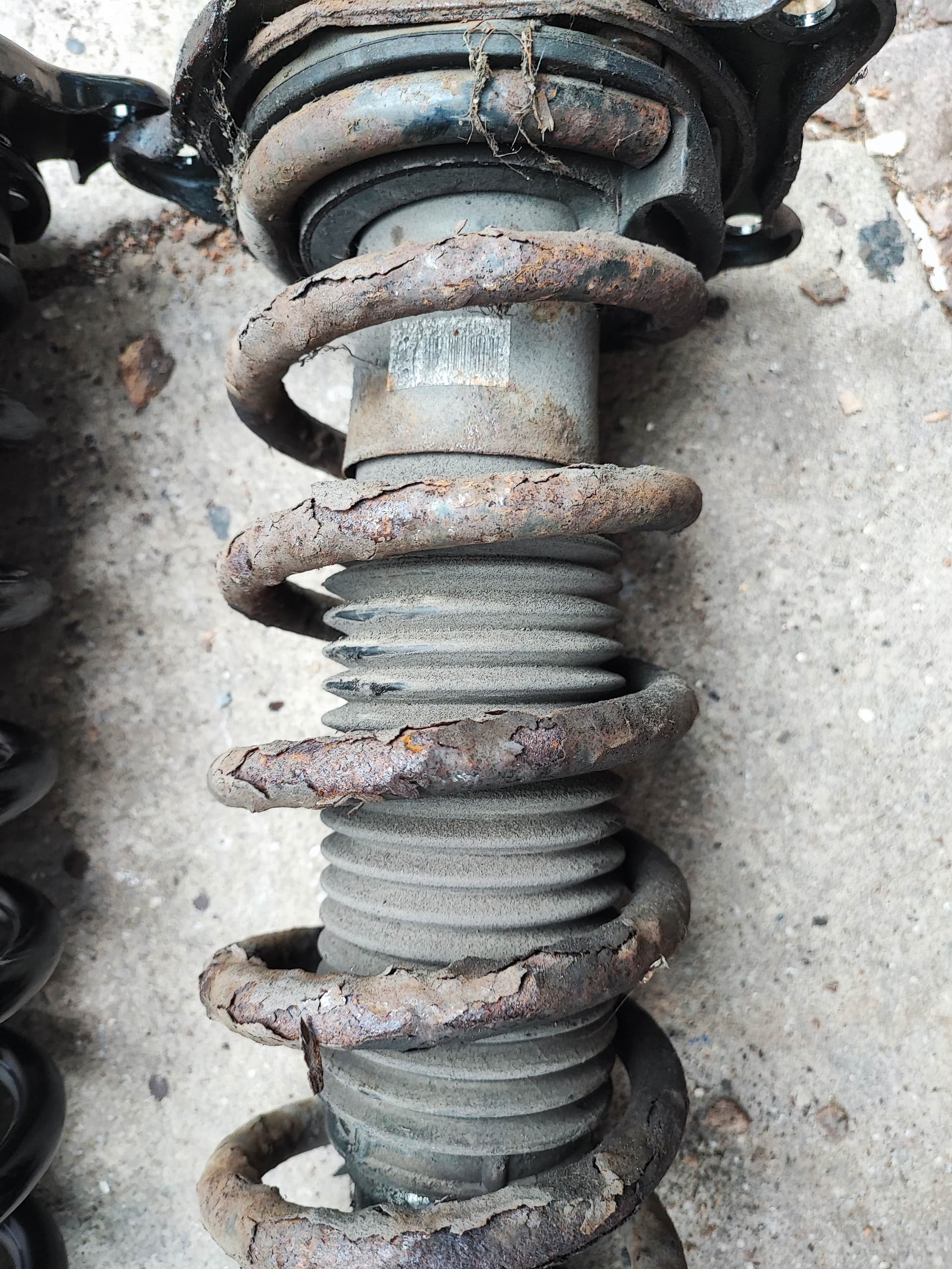

Hallo zusammen.

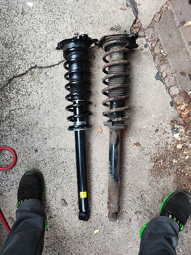

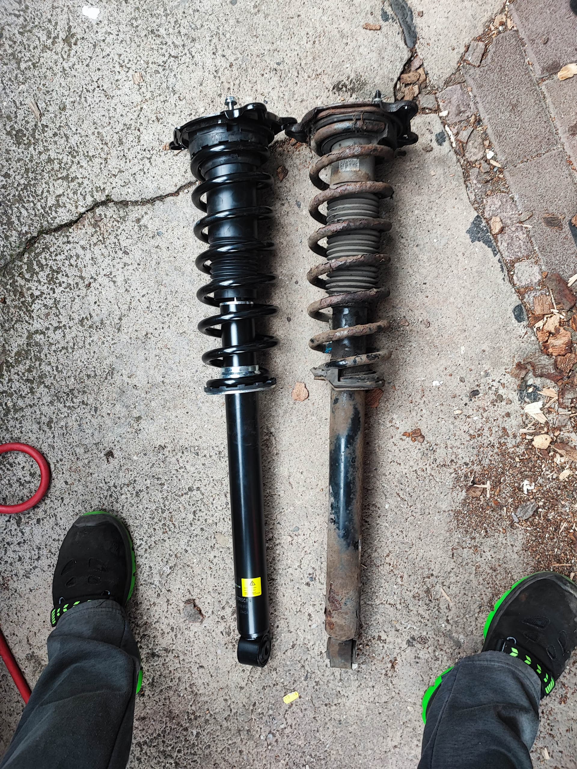

Nach rund 330.000km habe ich auch hinten die Stoßdämpfer/ Federn erneuert.
Auch triscan.
Jetzt ist vorne und hinten triscan verbaut. Das Auto liegt wie ein Bett auf der Straße.
Die Dämpfer haben auch schon leicht geölt
Schauts euch an.
Viele Grüße Sven

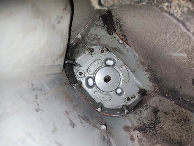

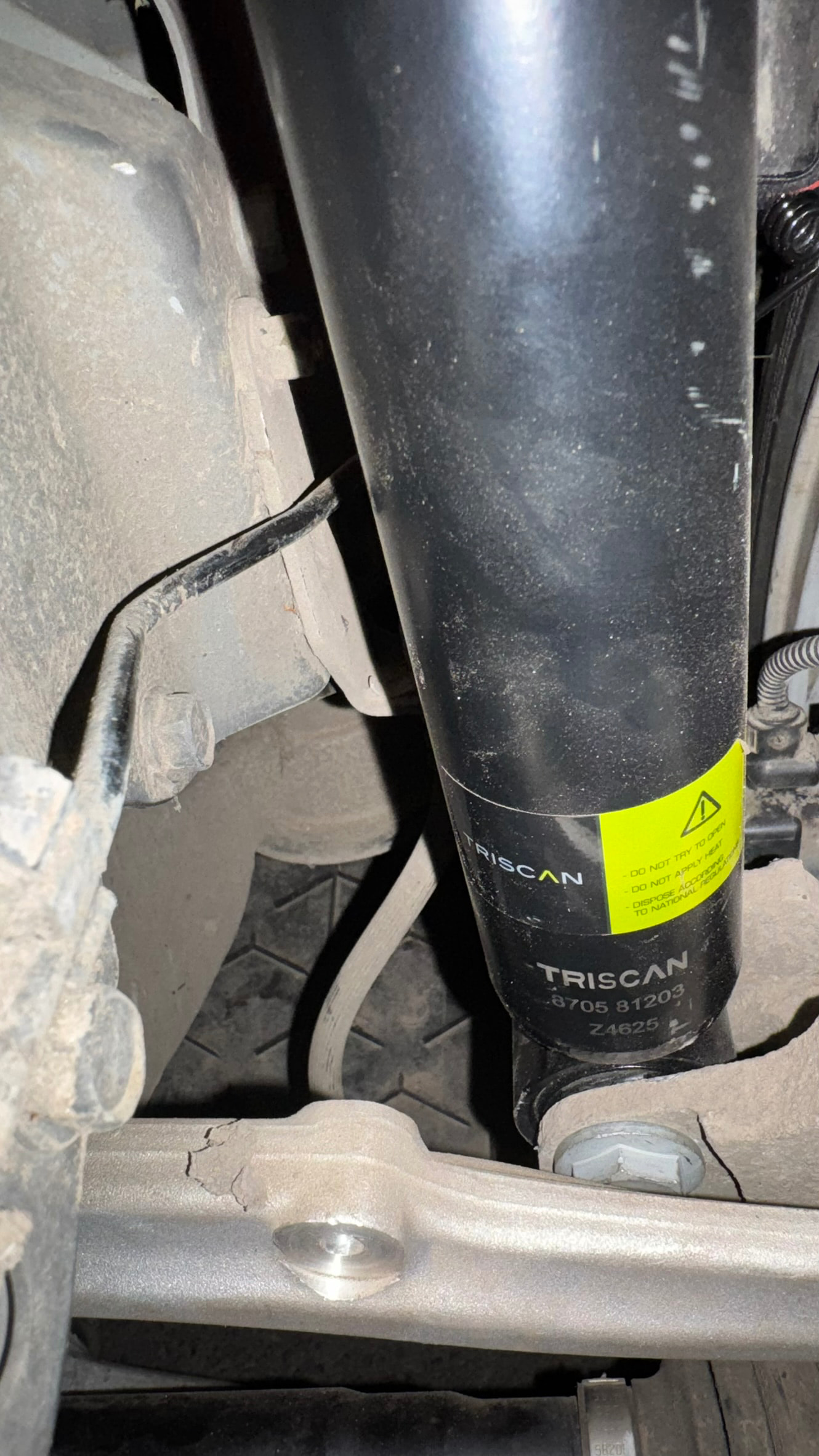

Hier ist die Aufnahme im Radkasten
Wie lange braucht man für diese Aktion?
Ca. 1,5h pro Seite.

Triscan 870581203. Diese sind für die AWD.

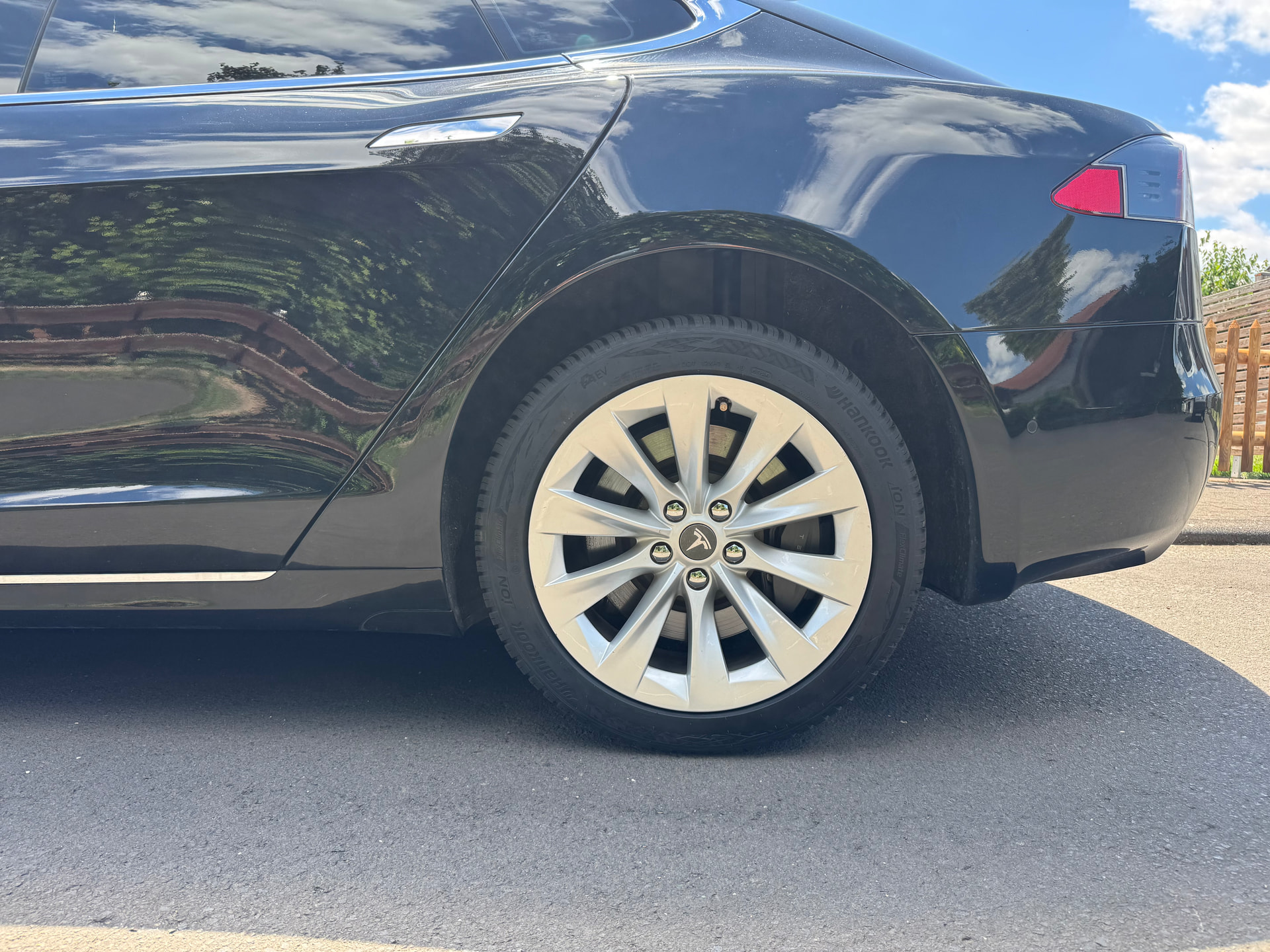

ich habe vor drei Monaten ein 90D (Bj. 04-2017, Stahlfahrwerk, SC01 :smiley:) mit 220.000 km gekauft, und jetzt von einem befreundeten Schrauber die von mir bestellten Fahrwerksteile/Federbeine nach Anleitung von service.tesla.com einbauen lassen. Die Querlenker sind alle Meyle (wo es gab, sind es die aus der HD-Serie), die Federbeine sind von Triscan (vorne: 8705 81107, hinten: 8705 81203)
An sich ist der Einbau gut gelaufen, nur zwei kleinere Schwierigkeiten: (1) von den vorderen Dreieckslenkern waren die Schrauben so fest, dass der Schrauber keinen Bock mehr hatte und die alten drin gelassen hat und die neuen erst im Herbst einbauen will :smiley: (2) Hinten waren die Antriebswellen so fest im Radlager, dass er sich seine Presse kaputt gemacht hat. Mit Wärme ging es dann wohl.

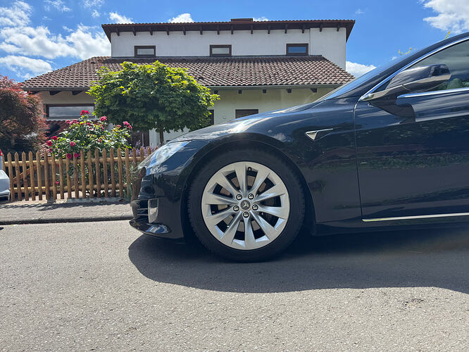

Allerdings steht das Auto jetzt hinten viel höher als vorne. Gefühlt ist es vorne etwas niedriger als vorher, und hinten 5-7 cm höher. Vom Radmittelpunkt senkrecht hoch zum Kotflügel sind es vorne jetzt 39 cm (beim Luftfahrwerk wohl 37-42 cm, 39 cm könnte also passen) und hinten 44,5 cm. Könnte jemand mit einem Stahlfahrwerk mal einen Vergleichswert liefern? Und hat jemand eine Idee, warum das hinten so hoch steht? Sind die Federn länger oder vielleicht die Koppelstangen zum Stabi?
Die Teilenummern passen (angeblich war original 1015620-03-D verbaut), aber angeblich hat sich die Länge auch immer mal geändert über die Jahre. Der Schrauber hat die Federbeine im ausgebauten Zustand nicht verglichen, aber ich denke, dass ein Unterschied von 5,5 cm ihm schon aufgefallen wäre.

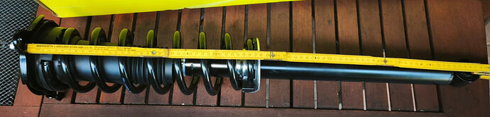

Unser MS hat ja auch Stahlfahrwerk und ich habe auch die TriScan Dämpfer hier liegen, hast du noch die OEM Dämpfer um mal die Länge auszumessen? Oben auf dem Bild vom Klaus sieht man ja das die, zumindest damals, gleich lang waren.
Aber Probleme mit festen Querlenkerschrauben hatte ich bisher weder am MS, noch an meinen beiden MX und bei allen musste ich die Schrauben vom AFT abschneiden, da noch original.
Das Bild von Klaus zeigt die Dämpfer ja im ausgebauten/entspannten Zustand. Wenn die Feder von den TriScans härter ist, steht er höher.
Das originale Federbein ist auf dem Boden stehend bis zu der Platte, die gegen das Chassis geschraubt wird, ca. 80 cm hoch.
Ich habe bereits mehrfach mit TriScan geschrieben. Denen ist das bisher bekannt, und alle Kontrollen der Teilenummern haben bisher nur ergeben, dass da kein Fehler passiert ist. Ich soll die jetzt nochmal ausbauen und vergleichen -.-
Was für ein MS hast du? Auch 90D?
Ja, ist auch ein 2017er 90D.
Also, ich habe jetzt mal bei meinem MS das Serienfahrwerk nachgemessen und ich habe VR/HL 41,5cm (Radnabenmitte bis Unterkante Kotflügel) und VL/HR 40,0cm. Warum ich da über Kreuz diesen Unterschied habe, kann ich nicht sagen. Auto stand auf einer ebenen Betonfläche.

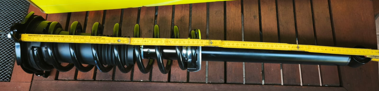

Der TriScan Dämpfer für hinten hat bei mir, im nicht eingebauten Zustand, 76cm von unterkante Adapterplatte bis Augenmitte:
Ich habe auch noch einmal die Artikelnummern im TriScan Katalog nachgesehen und es handelt sich definitiv um die Ausführung für die D-Modelle. Hatte kurz mal darüber nachgedacht das TriScan sich hier ggf. vertan hat mit den RWD Modell, denn das deiner vorne so tief hängt könnte ja am zusätzlichen Gewicht der DU vorne liegen. Und ich meine das die hintere DU der RWD Modelle schwerer ist als unsere, das könnte erklären warum der hinten so hoch steht.
Hat sich Triscan schon bei dir gemeldet?
EDIT:
Ich befürchte die Dämpfer sind zu lang. Ich habe grade mal bei FCSAuto nachgesehen und die geben den Dämpfer mit eine Länge von ca. 74cm an. Natürlich könnte der TriScan eine andere Charakteristik haben und weiter einfedern bei Belastung, aber das glaube ich nicht und sieht ja auch bei dir nicht so aus.
