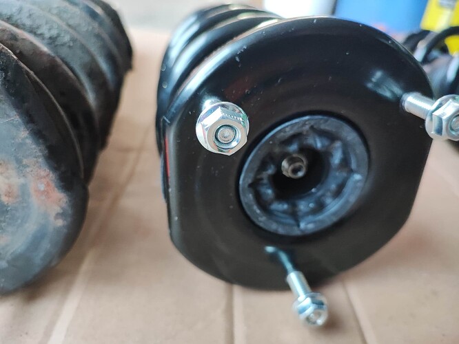

Ich kann für alle Stahlfahrwerkspatienten die AWD haben helfen: Alles bestens gelaufen. Es passt alles. Vorhin eingebaut. Kein klackern mehr bei Bodenwellen, kein vibrieren beim bremsen und er schwimmt nicht mehr :smiley:.
Preis für beide 270€
Hier ein paar Bilder:
Alles fühlt sich wertig an.
Triscan hat wohl auch Monroe Stoßdämpfer übernommen und die wissen wie Stoßdämpfer gehen.
Ich hoffe, dass ich ich vielen hier helfen konnte und den Mut geben kann, die Stoßdämpfer zu bestellen. Was die Langzeiterfahrung zeigt, werde ich auch noch berichten.
Über ein Herz freue ich mich :slight_smile:
Grüße Sven :wave:t2:

Hi @Moondancer93 ,
Ich bin jetzt einge km gefahren und das vibrieren ist gefühlt doch noch etwas da.
Weiß nicht, ob es durch den Tausch besser geworden ist.
Fakt ist aber, dass das Auto wie auf Gleisen fährt. Ein komplett neues Fahrgefühl. Noch nie so ein tolles fahren gehabt. Ich fühle mich wie in einem Mini. Kein schwimmen mehr und er folgt jeder Bewegung ohne schwimmen.
Man denkt, dass man ein 800kg Auto fahren würde😂.
Die Stoßdämpfer hinten sind noch die alten.
